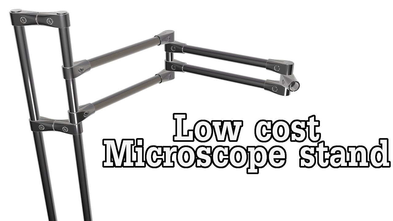

@louloudu22 : au sujet du support, j’avais regardé la possibilité d’en bricoler un qui soit stable et solide, et j’avais trouvé cette idée à base de tubes ronds et de raccords (qui se trouvent facilement et sont bon marché) :

merci pour la video du stand… vais regarder ca… je pensais plus a recuperer un bras de lampe articulee oter la lampe et mettre le microscope dessus
c est quand meme bete, je suis actuellement oblige des fois de souder avec une loupe en main et le fer dans l autre… j aimerai etre une pieuvre !!!
j ai regarde la video mais c est pas ce que je veux… la c est juste pour faire pivoter la loupe…
moi je veux pouvoir ajuster le champ et le grossissement… donc faut que ca bouge en hauteur facilement et pouvoir aller a gauche et a droite d un chassis d ampli par exemple…
Disons qu’on peut adapter le concept à des cas particuliers. Mon intention était de monter un binoculaire optique débarrassé de sa platine. Comme il est assez lourd. Il me fallait donc quelque chose de stable. Pour un modèle USB qui pèse 20g c’est quand même un peu surdimensionné.
