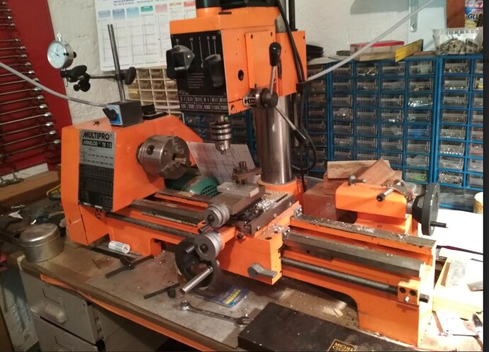

Ça y est , mon tour est arrivé aujourd’hui
EMCO 5 avec fraiseuse
Il n’est pas neuf mais en bon état
Il faut que je me familiarise avec et je vais reprendre la réparation de l’horizon artificiel
