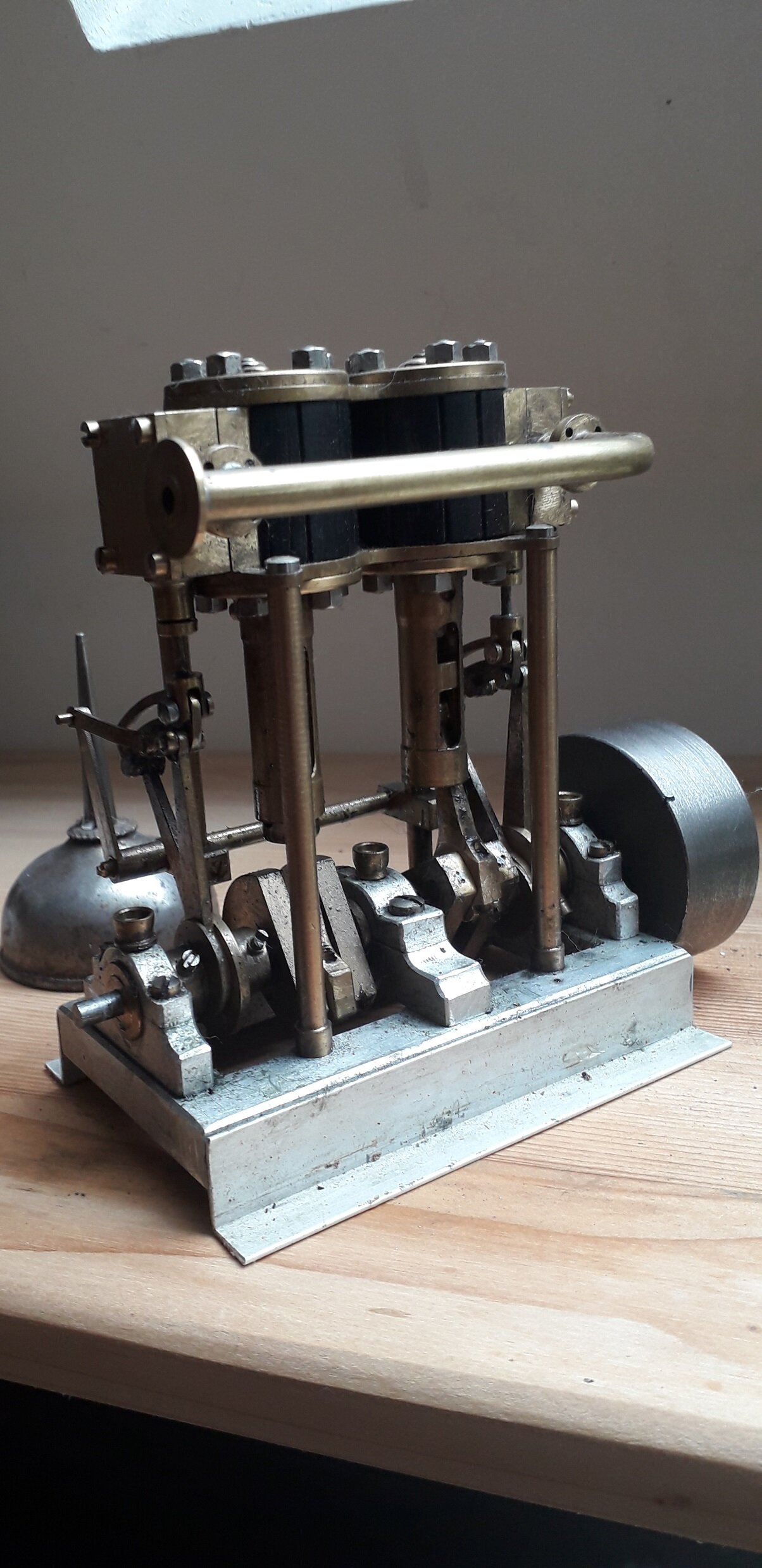

Il a de la chance Mr C: J’aimerais bien que mon épouse décide de s’acheter un tour… :nerd_face: Bon j’en ai deja un petit, depuis quelques années,tres utile pour le modelisme ,la bricole radio,la petite mecanique…
J’ai du apprendre ,moi aussi,et c’est une occupation a part entiere…!
J’avais trouvé quelques bouquins en brocante…
Je me sers de ce tour régulierement…j’ai meme réussi a faire un petit moteur a vapeur…qui tourne a fond la caisse…a l’air comprimé…C’est facile ,a 6 bars :smiley:

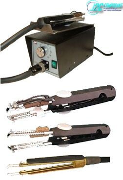

Pour cela, j’utilise un briquet. Je chauffe l’isolant au briquet, il se ramollit, et je l’enlève en le pinçant entre l’ongle du pouce et l’index. Cela n’abîme en rien le conducteur.
@Solange-C
denudeur thermique

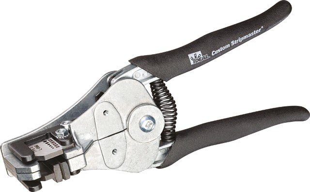

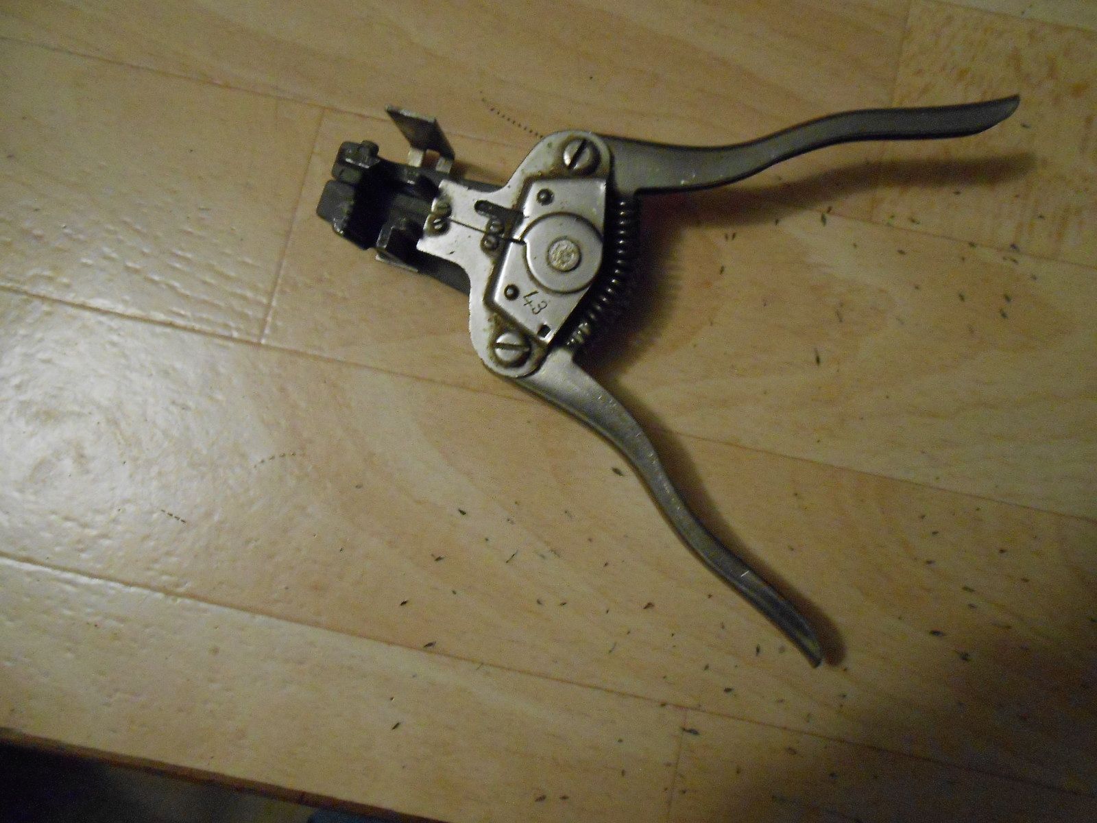

ou pince a denuder type stripmaster avec le bon jeu de couteaux ; une vraie et pas un truc de bricomachintruc…
Matériel de pro !!! :astonished:
Je fais avec les moyens du bord :blush:
quand on touche au fil isolant teflon ,polycarbonate, mylard, etc de petit diametre il n’y a pas legion de solutions pour faire du boulot fiable
en plus une strip master d’occase ce n’est pas ruineux
en occase 20 a 50 euros ( en neuf il faut rajouter un zero…)
Merci pour l’info !
et attention les jauges des fils sont US et pas françaises
Une stripmaster j’en ai une , neuve en plus
