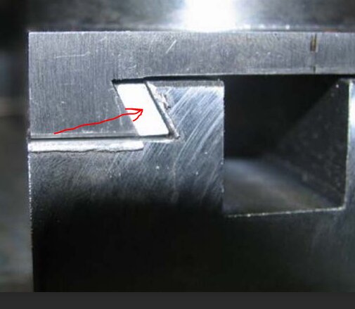

En construction mécanique, un lardon est une pièce parallélépipèdique transversalement et conique longitudinalement . Sa première fonction est d’assurer le guidage et de regler le jeu du chariot le long de la glissière. Il peut partager cette fonction avec le listel.

le lardon est la
Et oui, la mécanique utilise énormément de termes imagés : Un arbre, un tambour, une pièce mâle ou femelle, une rotule, une bague, un étrier, un pignon, un bras, …
Donc, si j’ai bien comprendu, c’est une pyramide (tronquée?) dont la base est un parallélogramme!?
Tout a fait

et bien ! va falloir que j’essaie de régler mes lardons. Parce qu’au début il y a pas mal de jeu latéral, et quand je vais à fond du chariot ( et même avant ), ça devient dur progressivement, jusqu’au blocage. Et ça n’est pas normal.Mais pour un non-initié, c’est pas commode, ce réglage !!
@radiocomm3 ça sent plus le problème de parallélisme qu’un problème de lardons mal réglés, et la pour régler ça, t’a intérêt a avoir du temps et de l’argent de disponible
non, c’est bien un probléme de réglage. D’ailleurs, ce n’est pas la première fois.C’est une question de temps. J’y suis toujours arrivé.Mais c’est vrai qu’un pro mettrait beaucoup moins de temps que moi.Mais je ne me fais pas de souci.
C’est bien pour ca qu’il faut savoir un peu comment est fait son tour…!
Joel,il me semble que tu as un petit Hobbymat…Sur le coté du chariot transversal,tu as 3 ou 4 petites vis avec un contre écrou…
Il faut dévisser les contre écrous,ensuite visser ou dévisser les vis,elles poussent plus ou moins le lardon contre la joue de la queue d’aronde,de plus elles plaquent le chariot sur sa glissiere…
Le tournevis entre deux doigts ,tourner léger léger,manoeuvrer le chariot d’avant en arriere ,il ne faut pas de point dur ,ni jeu…
Quand c’est bon, bloquer avec le contre écrou en maintenant la vis avec le tournevis,pour qu’elle ne soit pas entrainée par l’écrou …
Sinon ,il faut recommencer… :grimacing:
Cette operation se fait régulierement ,l’ensemble peut reprenre du jeu et puis il faut bien nettoyer quelques fois…!
Enfin,c’est comme ca que je procede avec le mien…
Un lardon mal réglé ,c’est un PB de parrallelisme…
Salut Philippe. Tu as tout dit, c’est exactement ça !
