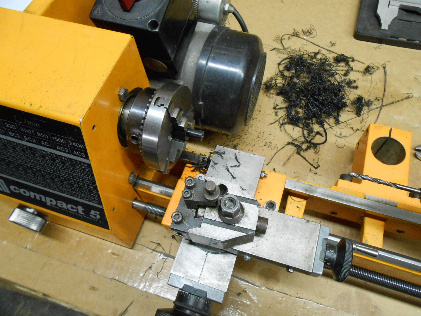

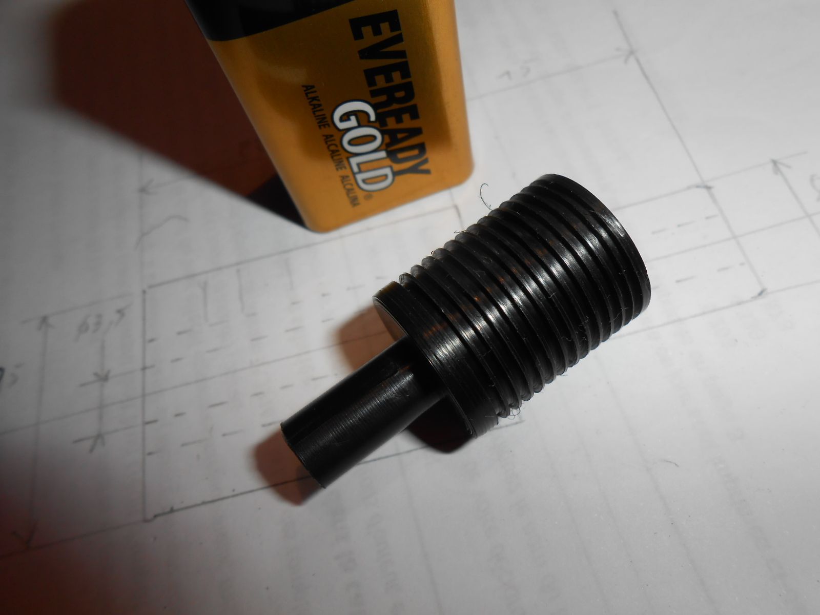

Me revoici à piéd d’oeuvre sur cet horizon
J’ai lu le petit livre sur le tournage , et ainsi que les conseils donnés dans la notice du tour
Il y a des croquis sur la façon de positionner les outils en fonction du travail à faire qui sont très utiles pour une novice comme moi
Pour la métrologie par contre ce n’est pas un souci pour moi
Mais je suis heureuse
D’abord , je n’ai rien cassé
J’ai prise tout mon temps sans chercher à aller trop vite dans les passes
J’avais faite un croquis avant , il y a un passages pour le cablâge au centre et ensuite étagé tout les 1,5mm il y a un trou pour sortir chacun des 12 fils du moteur interne de la boule
Les trous sont décalés de 30° chacun ce qui tombe juste sur un tour de 360°
La pièce finie :
C’estpas très gros
Mais je ne regrette pas mon achat car ce petit tour va me permettre de refaire de petits axes par exemple ou d’autre petites pièces plus compliquées quand je le connaitras mieux
Et dans la maison il y en a un qui ri jaune , il était persuadé que je n’arriverrais pas à m’en servir :joy:
S.

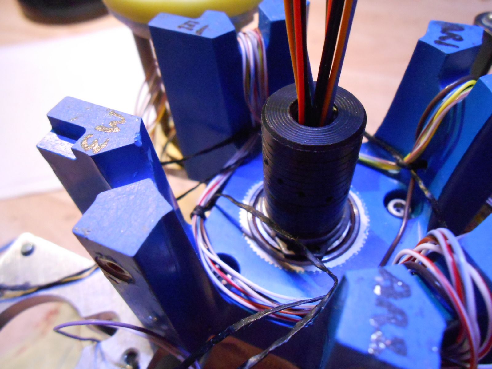

Mais je vais devoir reprendre un peu tout à zéro
La liaison avec l’extérieur se fait normalement avec 12 balais , qui viennent dans des gorges conductrices de la pièce que j’ai faite , solidaire de l’axe de la boule
Je pensais sortir les 12 fils en spirale , mais je me rend compte que ça freine trop le mouvement de la boule
Il faut donc que je refasse le montage , mais en faisant l’assemblage dans l’autre sens ( de la pièce refaite vers la boule )
C’est à dire qu’il va falloir que je redémonte la boule , que je refasse ma pièce différement pour y faire des gorges conductrices , ce qui n’est plus faisable maintenant que les fils arrivent du centre de l’axe , puis faire une platine avec les balais
Une fois ce problème de réglé , je repasse tout mes fils dans l’axe , mais dans l’autre sens , en direction de la boule , ou je n’aurai plus qu’a les souder sur la platine centrale
Les photos qui suivront seront plus claires que mes explications

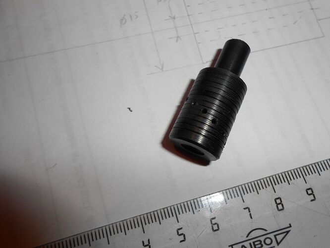

J’ai calculée la largeur et la profondeur des gorges que je devrais faire sur la seconde pièce et faite un essai sur la première
Je vais aussi voir si les minuscules rivets que je vais utiliser pour faire la liaison entre les fifs et la bague ( faite de fil de 0,16mm très solide enroulé dans la gorge ) ne va pas toucher la gorge adjacente
D’après mes calculs il y aura 4/10eme

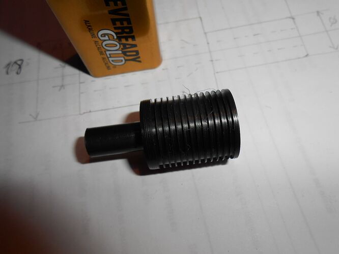

Premier essai , un rivet est posé dessus pour vous donner une idée de la taille
S.

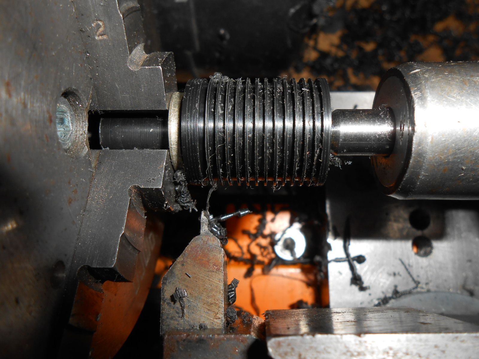

Je commence à bien me familiariser avec ce petit tour
Pour les rivets , bien que minuscules , je dois laisser tomber , même les têtes sont encore trop grosses
J’ai donc tentée une autre solution
J’ai agrandie la largeur des gorges ainsi que leurs profondeurs
C’est là que bien regler le tour pour retomber pile au bon endroit est important ( du moins pour cette pièce qui me sert d’essai )
Entre les gorges , maintenant l’espace ne fait plus que 4/10eme
Dans la gorge , bien au centre je perce un trou de 1,5mm
J’y fait passer le fil qui va vers le moteur de la boule et je soude dessus exactement la longueur de 4 tours de fil de 0,16 dessus plus 2mm pour les soudures
La soudure doit être parfaite pour rentrer dans le trou
Pui j’enroule mes 4 tours dans la gorge , si possible à spires jointives
Et je tire doucement le fil ( isolé ) par l’axe de la pièce
La soudure se retrouve donc isolée dans le trou
Et j’ai ma bague sur laquelle viendra s’appuyer le balai
A faire pour les 12 fils
Si tout se passe bien , ensuite je coule de la résine dans l’axe de la pièce pour tout immobiliser et ensuite remontage sur la boule
S.

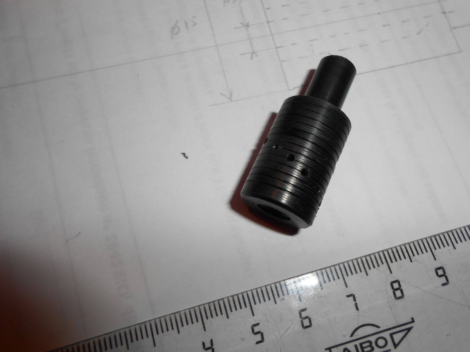

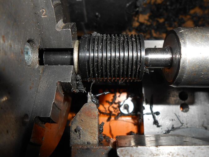

J’ai donc fait la nouvelle pièce sur laquelle viendront frotter les 12 balais
Cette fois-ci , c’était au 1/100eme
Il y a 13 rainures , au cas ou …
S.

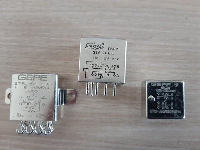

Bonjour aux avionneurs,
Si vous cherchez des relais militaire aéro pour vos activités, j’en ai récupéré, neufs.
N’hésitez pas à me dire si vous en voulez.
Bien cordialement,
A-Y
J’oubliais, j’ai beaucoup de doc aéronautiques électroniques des années 60-70 si vous cherchez quelque chose. Connectique militaire aéro aussi.
A-Y

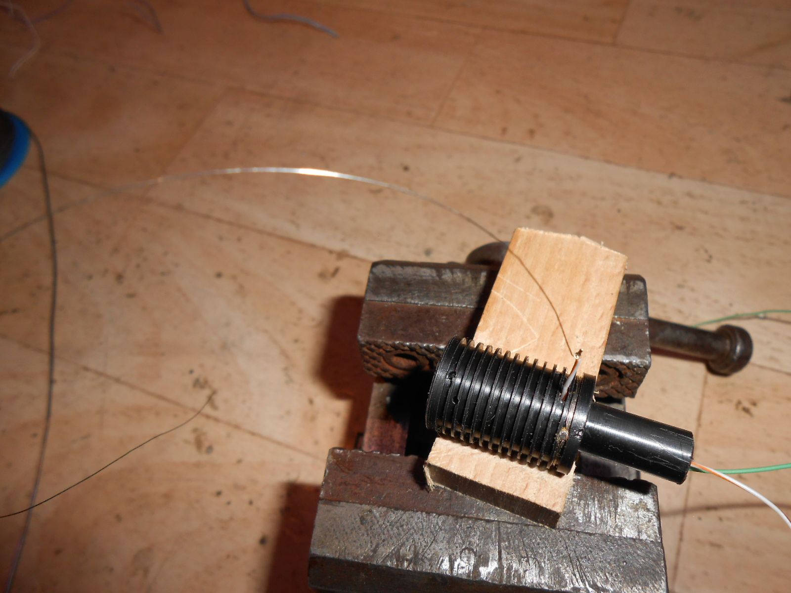

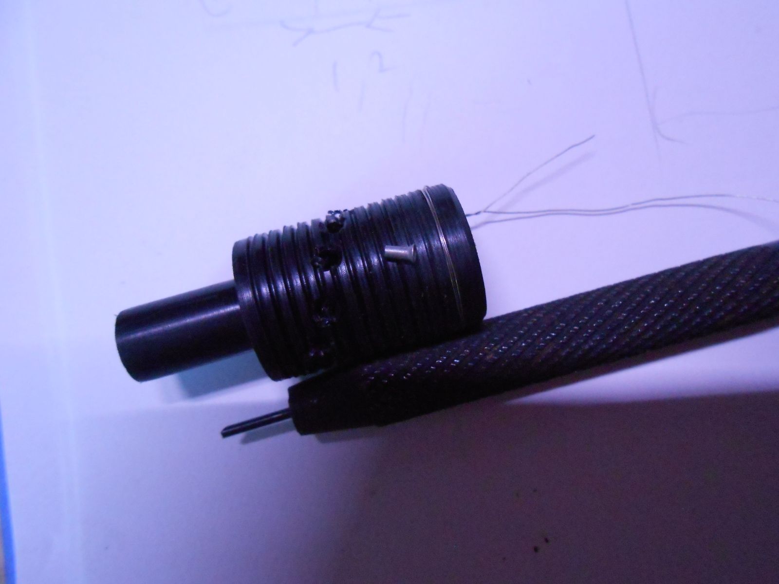

En ce moment , je prend le temps d’écrire ces lignes car je suis en train de faire les bagues
Travail sous la loupe , soudure à ne pas rater et ne pas trembler
J’en suis seulement à la deuxième et il y en a 12 au total
On distingue la soudure sur la première mais elle ne dépasse pas , le balai ne sera pas gèné par elle
C’était le plus gros problème que j’ai eu à résoudre
Et il ne faut surtout pas chauffer la pièce , la paroie entre deux bague ne fait que 4/10eme
S.

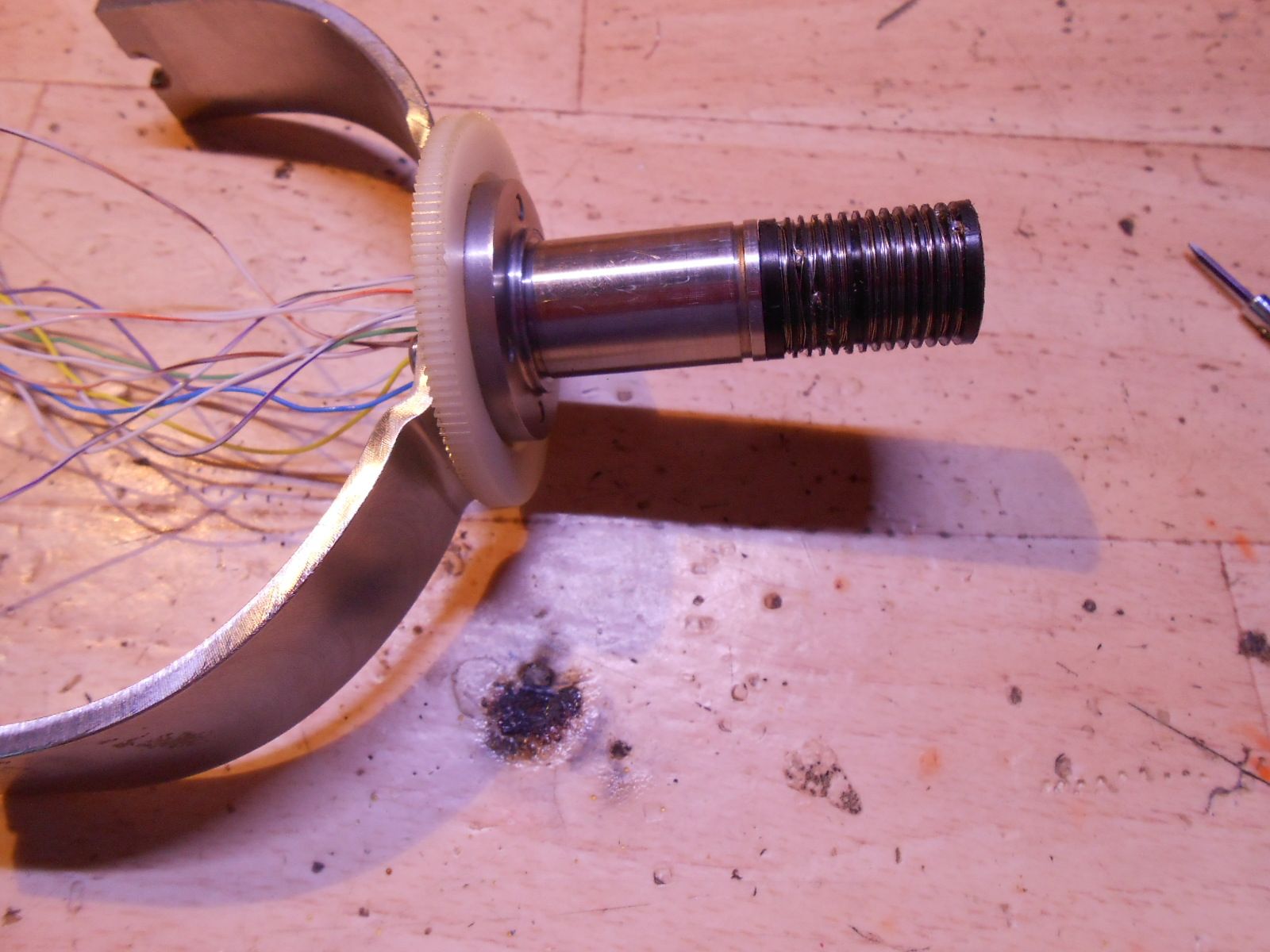

Ouf :sweat:
J’ai enfin finie cette satanée pièce
Plusieur heures à faire des soudure sous la loupe
Puis tout tester
Maintenant il faut tout immobiliser avec de la résine
Puis remonter la boule et la câbler
Ensuite il faudra faire des balais ainsi qu’une pièce pour les tenir
Je ferais ça plus tard, ce soir j’en ai assez
Au fait , j’avais dit "il y a 13 rainures au cas ou "
Ben j’ai bien fait , il y a un des trous qui n’est pas tombé au bon endroit , d’ou la rainure inutilisée au milieu
S.
