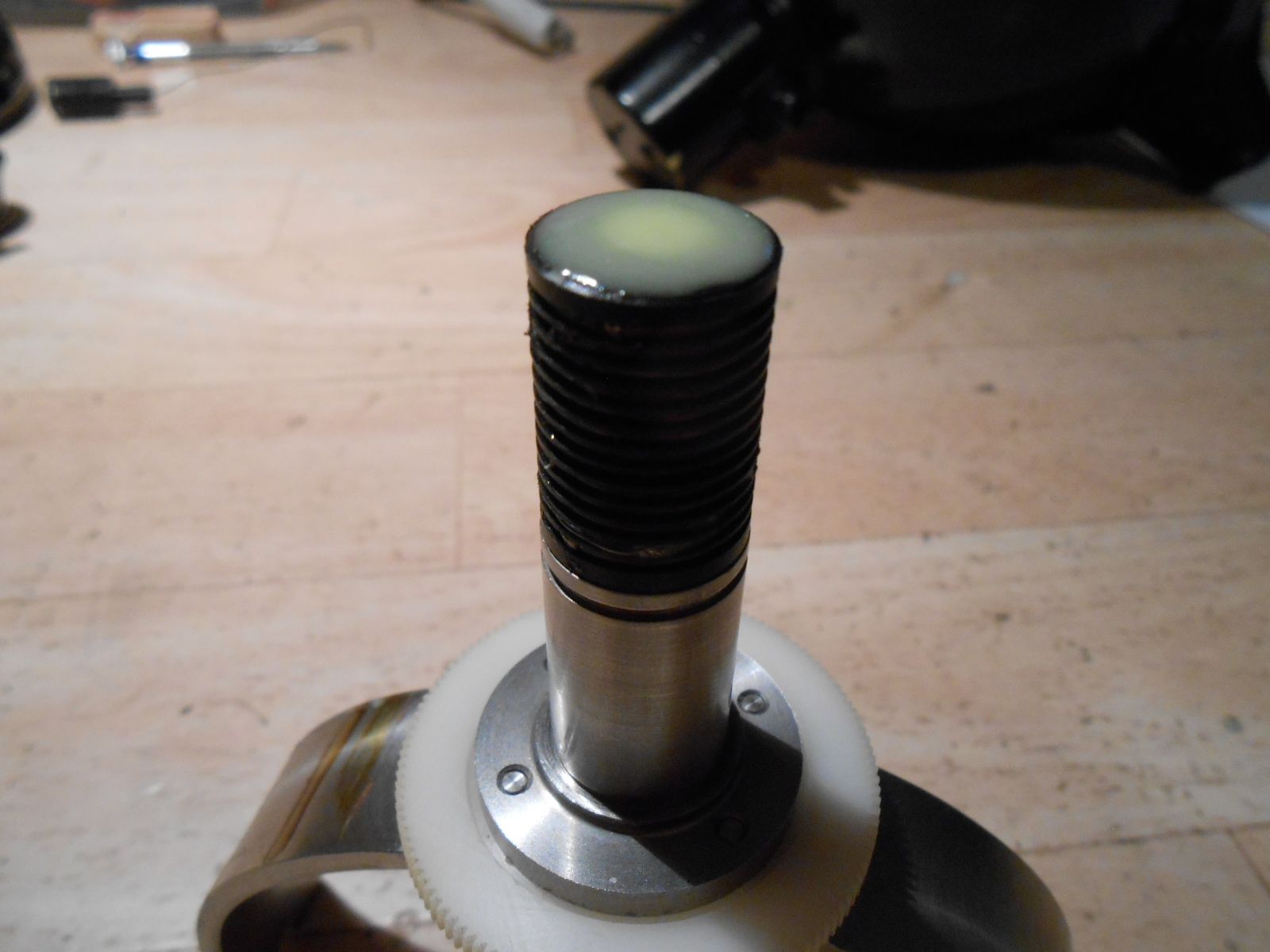

Maintenant que j’ai mise de la résine dedans , j’ai décidée de faire une autre opération qui va améliorer la fiabilité des contacts
Je vais relier tout les fils de sortie ensemble ( ce sera la cathode ) et faire une galvanoplastie de cuivre sur les bagues
Comme anode un morceau de cuivre suffit
Il me faudra aussi du sulfate de cuivre et de l’acide sulfurique à 36°B
Ça aura aussi l’avantage de souder les spires de fils fins que j’ai mise dans les gorges entre eux et de rigidifier le tout , tout en lissant les défauts

eau distillée ou bi permutée obligatoire, l’eau demineralisée des deminéraliseurs maison classique ne convient pas car elle contient du sel (NaCl en quantité)
et du copper gleam qui est le structurant et brillanteur du bain de depot
se trouve chez dupont de nemours
faire des tests de bains en cellule de hull avant de se lancer sur la piece definitive
de memoire la formulation est proche de ça pour 1litre de bain
200 a 300g de Sulfate de cuivre cristallisé
50 a 100 g Acide sulfurique à 60°B
900 g Eau déminéralisée
phenol sulfoné 1gr/l
1,3 g de gélatine
cela a defaut de copper gleam
si le bain n’est pas lipide et clair mais un peu laiteux c’est l’eau DI qui n’est pas bonne et il ne fonctionnera pas
certains ajoutent de la glycerine et de l’urée …
les bains d’electrochimie c’est un peu de la grande cuisine
le tout apres et de determiner la bonne densite de courant
trop faible ça pèle , trop forte c’est granuleux et brulé
