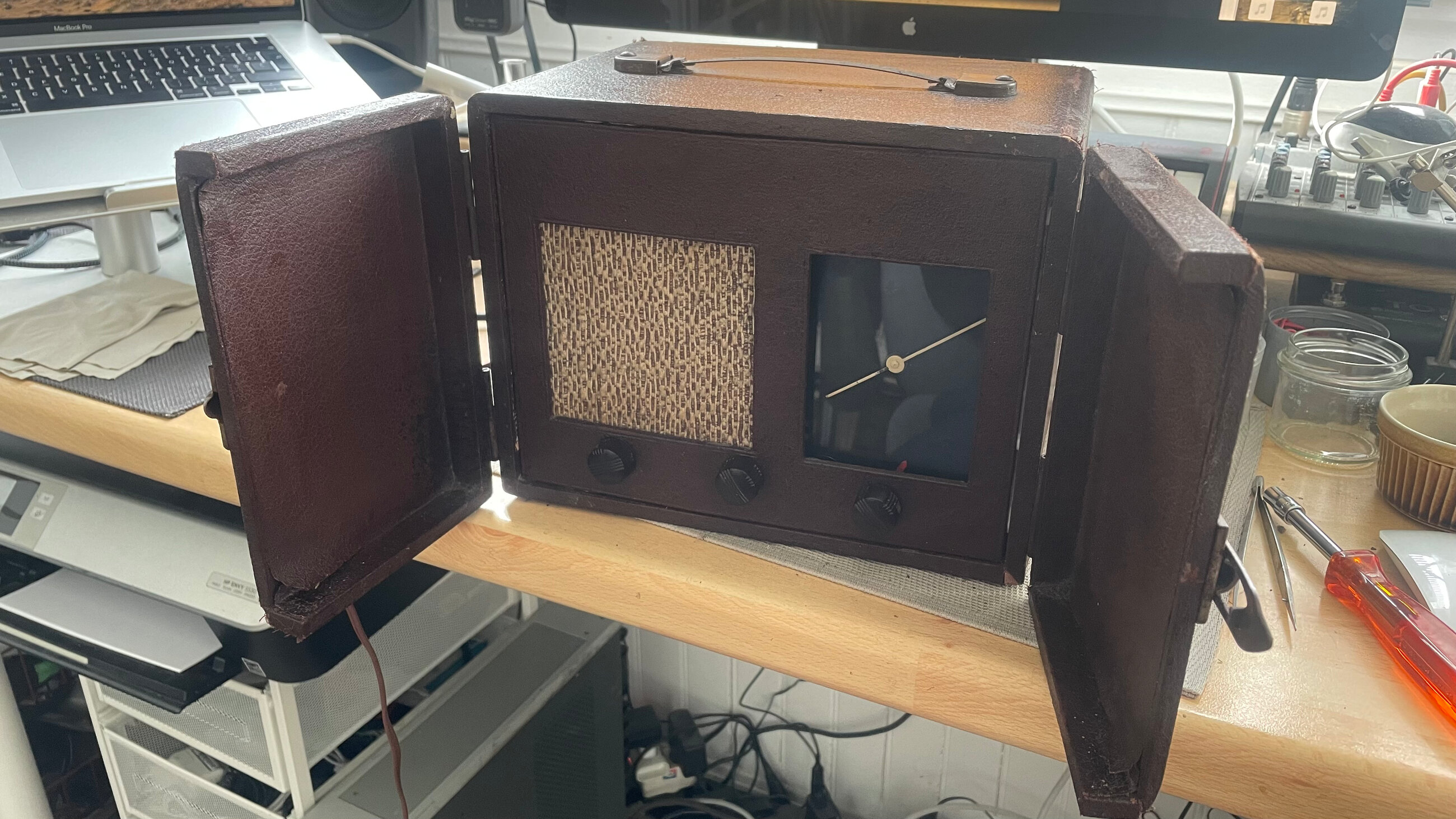

Bonjour, j’ai réparé ce poste qui ne possède aucun marquage quelconque permettant de l’identifier. En revanche, en faisant une recherche sur les lampes internes, je me suis rapproché d’un schéma qui semble être identique; la série Dewald A500, vue ici :
Seule différence, la redresseuse d’origine, 35Z5GT d’après le schéma, a été remplacée par une 35W4 sur support adapté. Peut-être quelqu’un d’entre vous l’aurait déjà aperçu quelque part ! Merci pour vos infos et bon dimanche. Eric

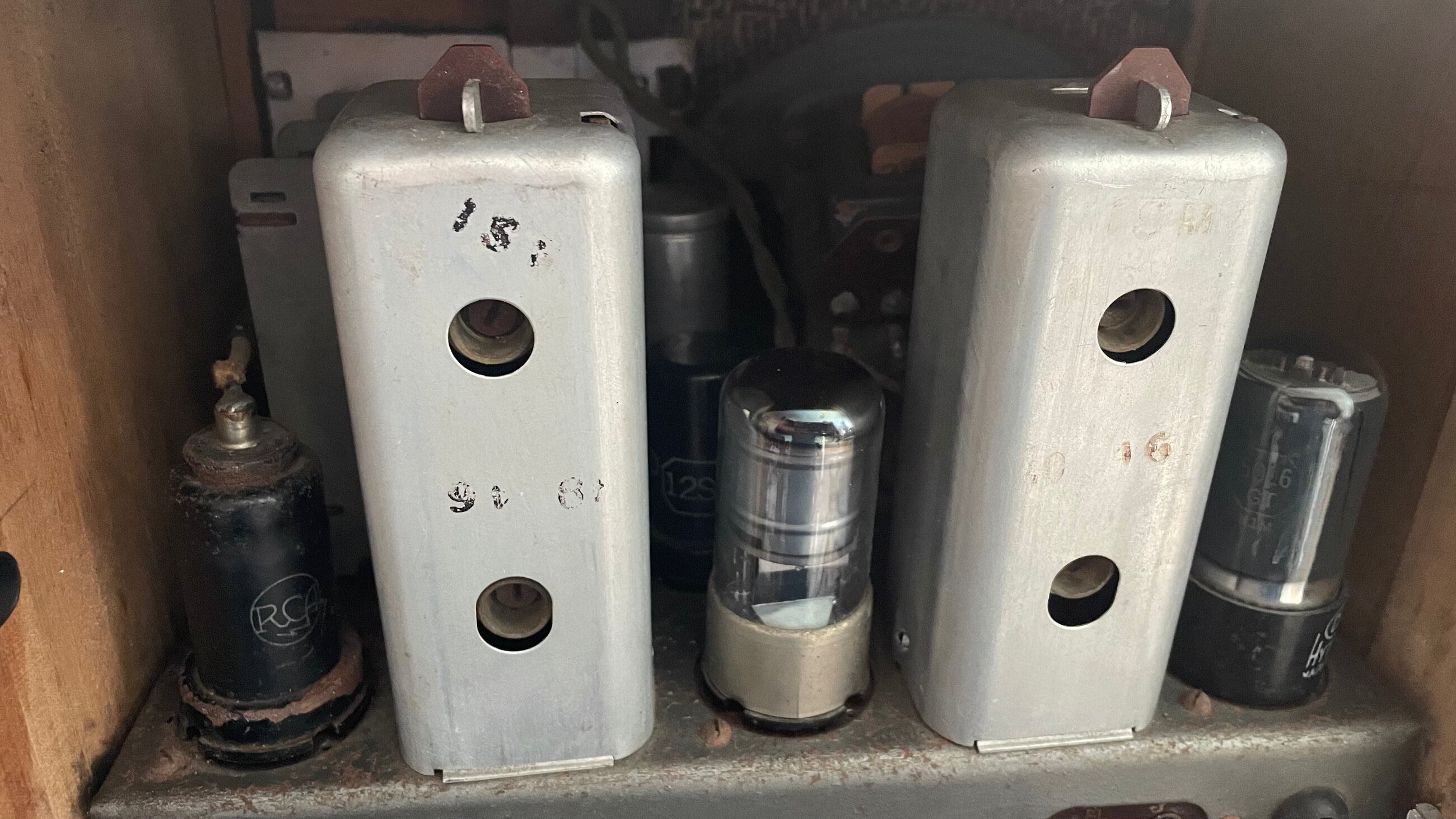

Le jeu de lampes : 12SA7, 12SK7, 12SQ7, 50L6, 35Z5 (sur le schéma que j’ai mis en lien), remplacée dans mon poste par 35W4. On voit nettement l’emplacement d’un support identique aux autres lampes qui a été démonté pour mettre à sa place une 35W4. Je pense que ce devait être une 35Z5, du moins une lampe qui comme la 35W4 permet de brancher une ampoule d’éclairage glace sur 2 des plots. Il est possible que le châssis ait été mis dans ce boîtier, après coup. Pour moi, l’origine du châssis est plutôt USA. Mais le tout est peut-être un montage hétéroclite :wink:

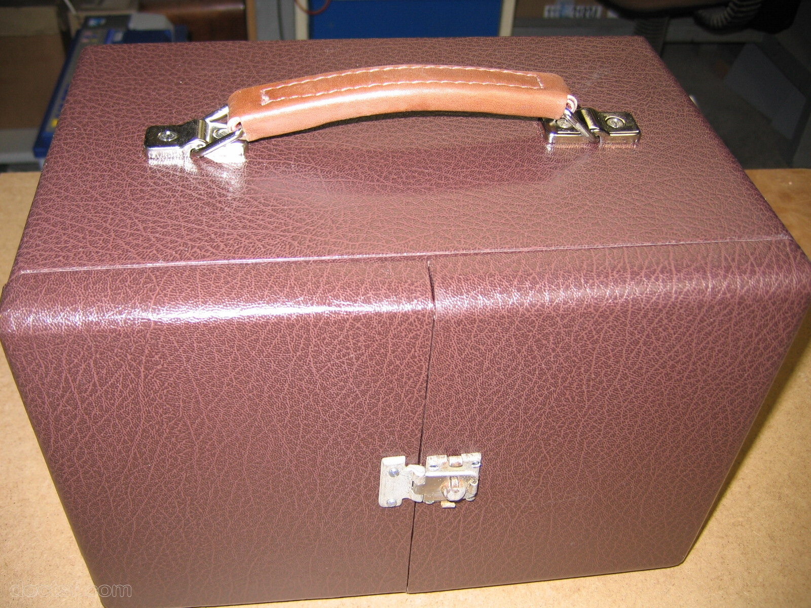

Voici, un appareil semblable, bien Français, Fabriquant : Bonvoisin. Avec donc, un châssis et un jeu de lampe bien de chez nous .
Le modèle, porte le nom de : Cadet 38 , on peut donc supposer, qu’il est né en 1938.

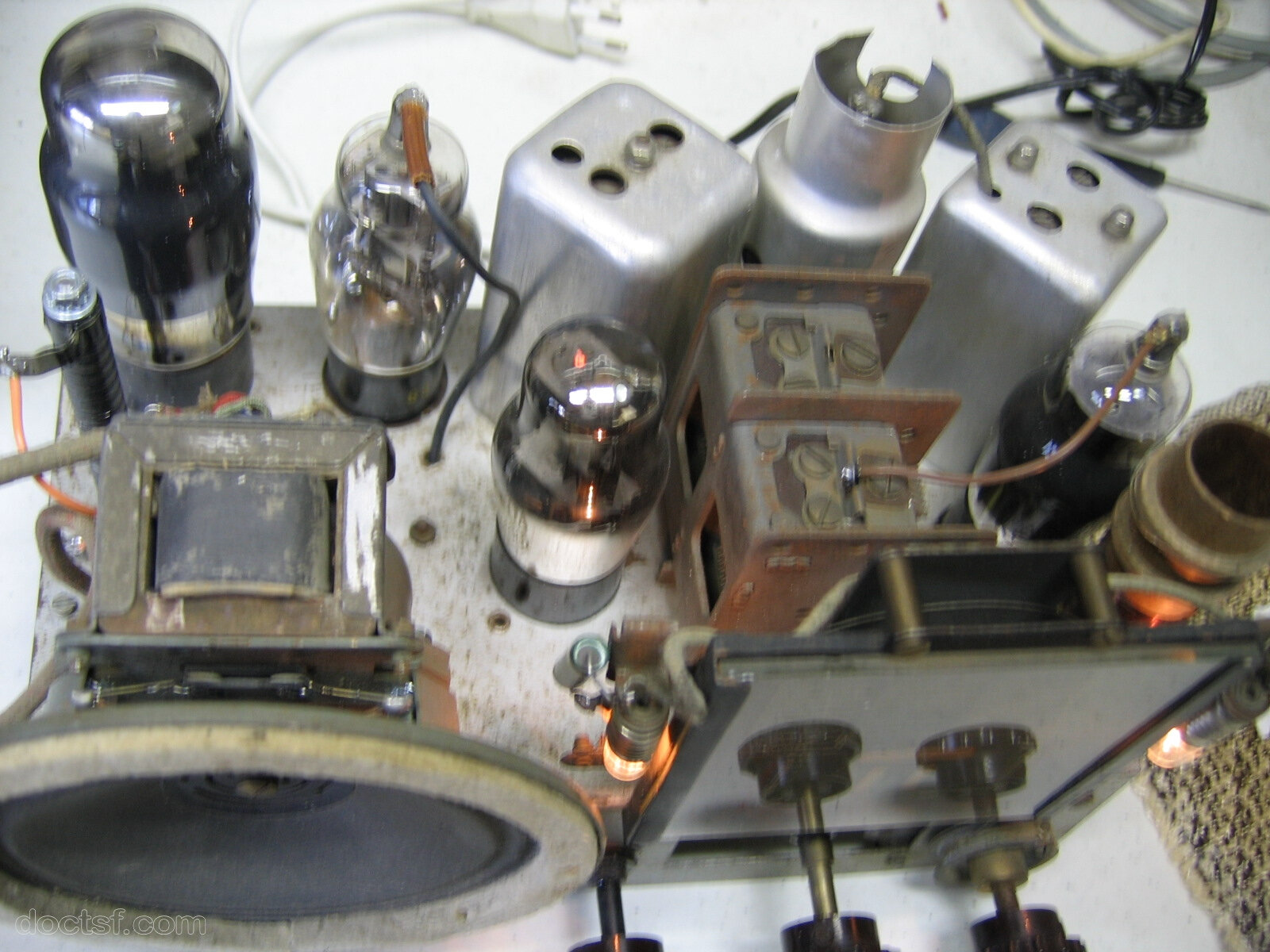

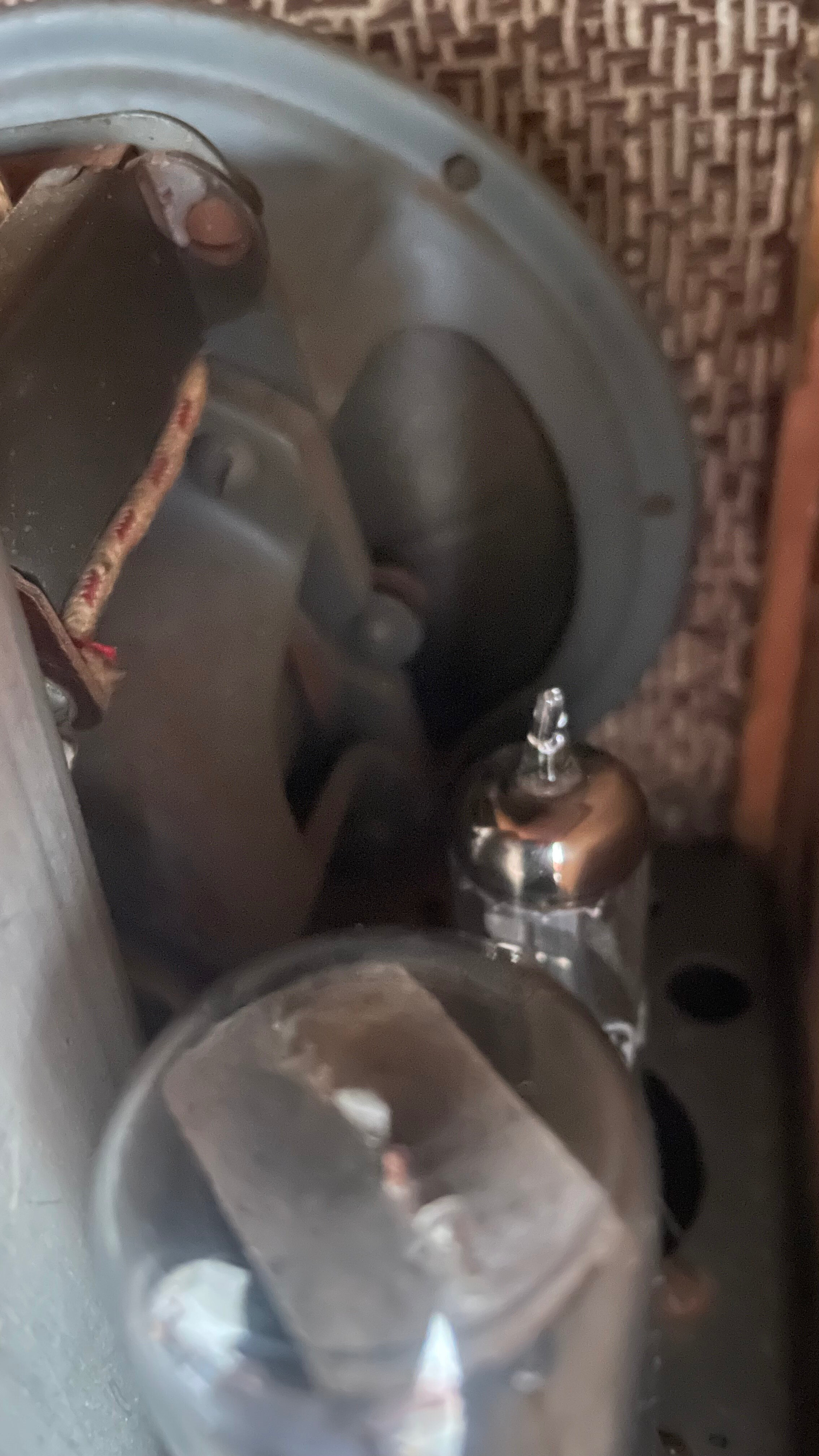

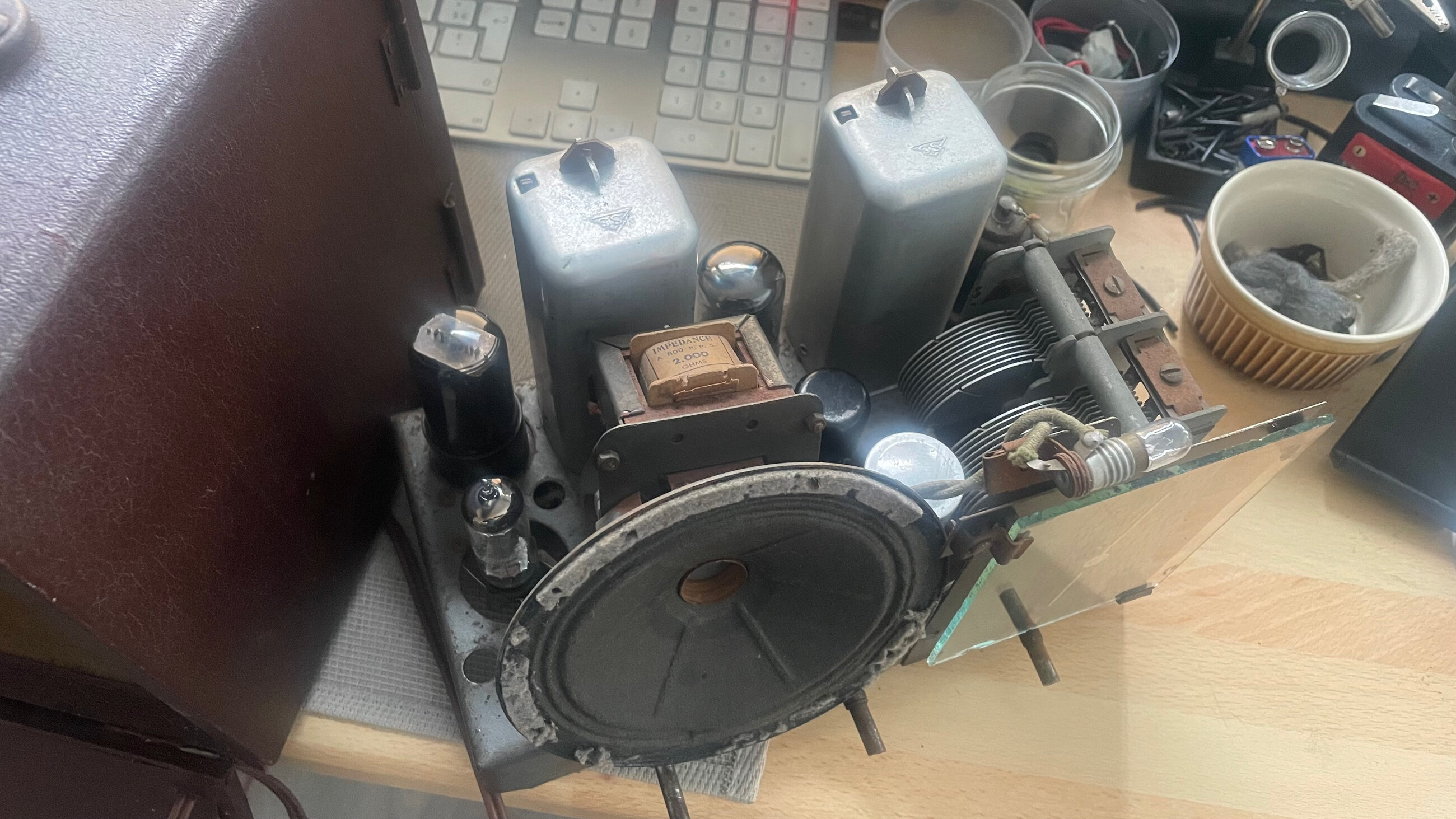

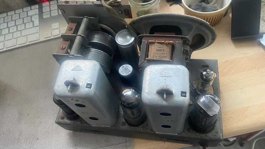

Je penche pour la solution d’un poste US monté dans un emballage FR. Voici des photos du châssis vu de l’arrière, la seconde photo montre la 35W4 derrière la 50L6.
Merci pour vos infos en attendant !
Ces transformateurs MF sont typiquement français, les transformateurs MF américains sont beaucoup plus compacts et réduits.
De plus les supports de lampes sont fixés avec des vis à tête fendue et des écrous, cela indique une construction à l’unité ou en très petite série, ou un montage par un amateur avec un ensemble de pièces détachées (kit) que les magasins de matériel radio parisiens vendaient couramment à l’époque, voir leur publicité dans les revues.

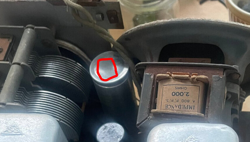

J’ai redémonté le poste pour vous le faire voir de plus près. Il y a 2 fréquences avec un bouton sélecteur, pas de cadre, pas d’indication sur la glace…
Je penche pour l’amateur éclairé :slight_smile:

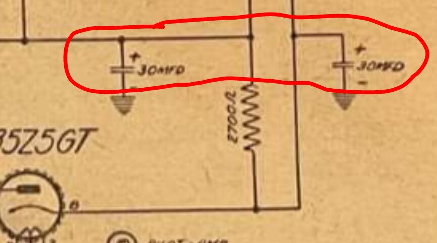

ce doit etre ces deux capas

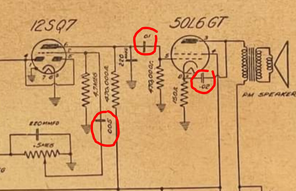

il faut aussi remplacer ces trois la
Fait ! Merci !
apres les mesures de tension habituelles pour verifier que les tubes sont correctement alimentes et on leur debit proche du nominal apres il doit chanter
les deux éléments du C.V sont identiques (pas dissemblables) et le T.S sur le H.P est marqué en français : Pas de doute, ce châssis ne peux pas être américain , il est fait en france !
Donc avec un choix de lampes un peu particulier !
Le TS peut avoir été changé, quant aux CV j’ai plusieurs radios des années 30, ils sont à cages doubles et identiques et bien made in USA…
il y a une marque sur le CV ?
elle est souvent sur le flasque arriere
Possible, mais non visible une fois mis en boîte. Je l’ai remonté, il fonctionne correctement.
