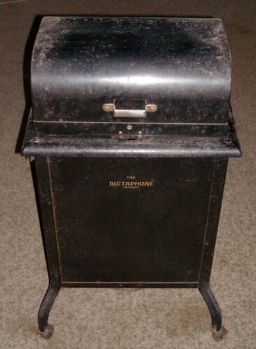

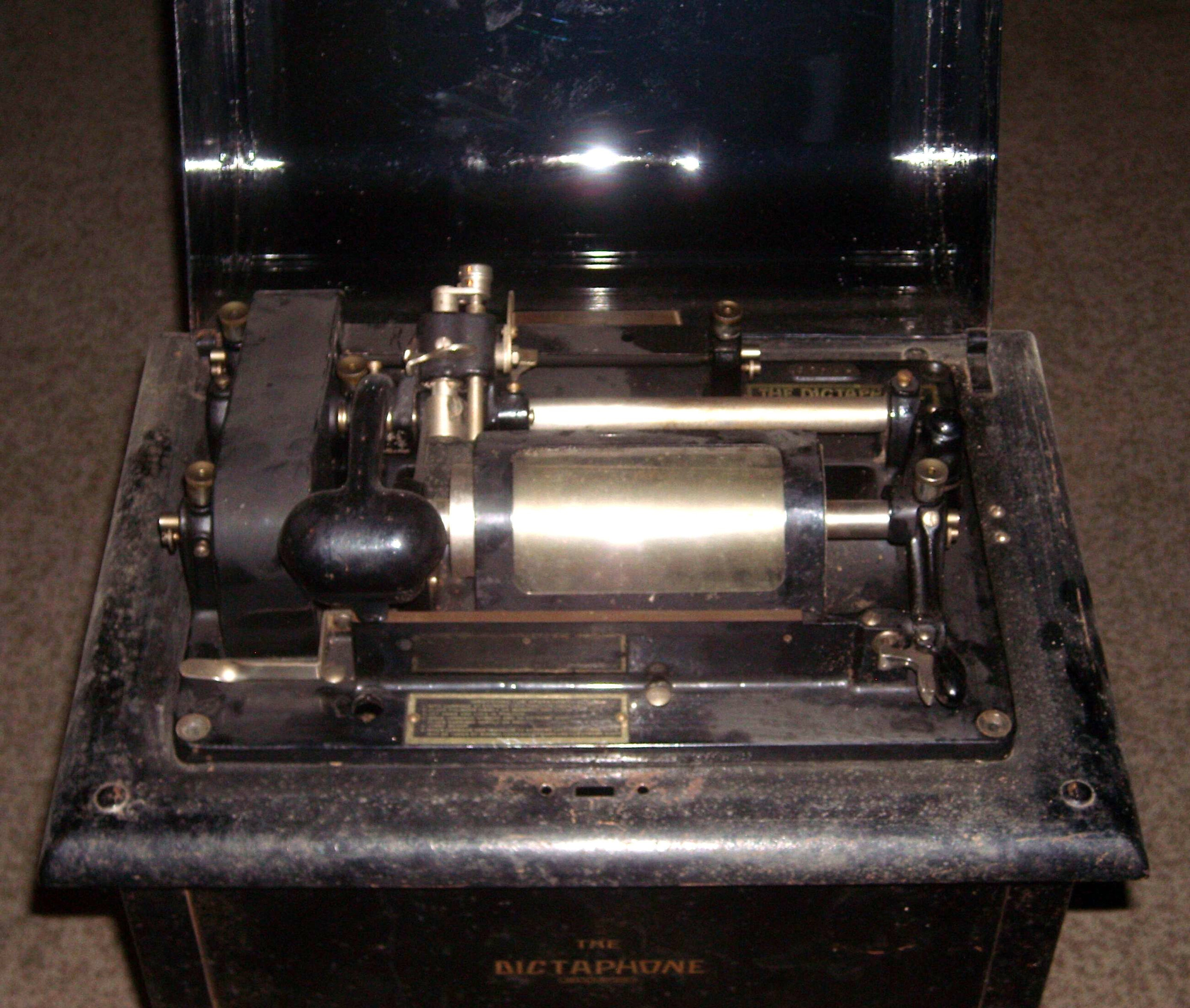

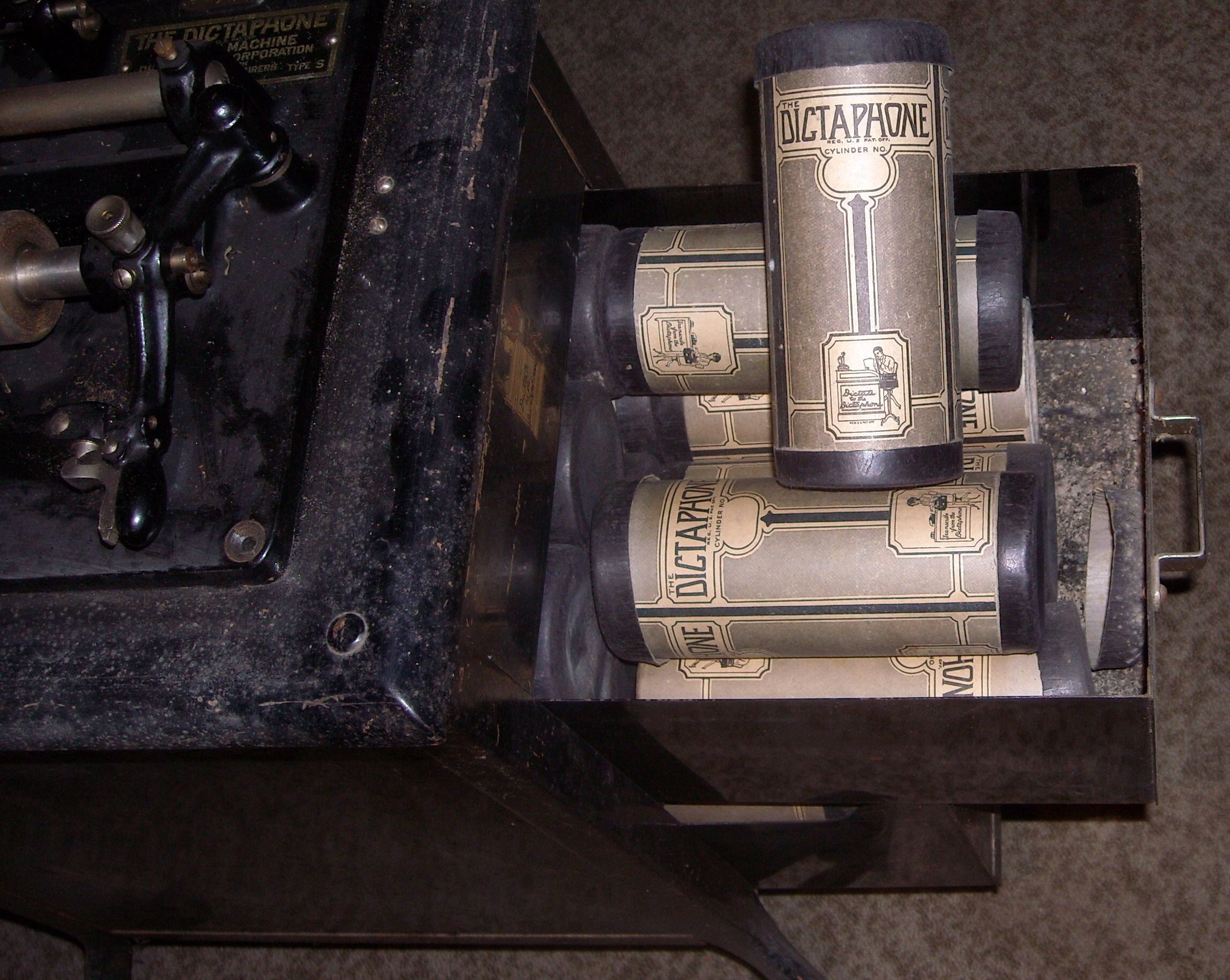

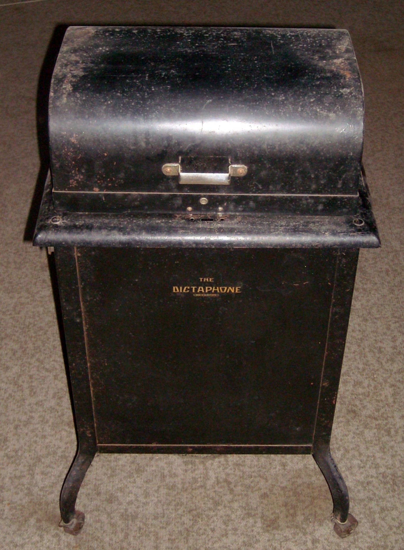

Dictaphone shaving machine
tout est dit dans l’appellation du modèle : shaving machine (machine à raser).

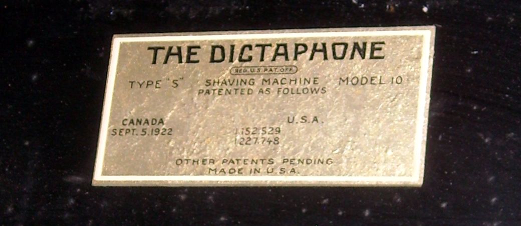

C’est un model 10 type « S » peut-être S pour shaving ?
Il servait à effacer les cylindres enregistrés.

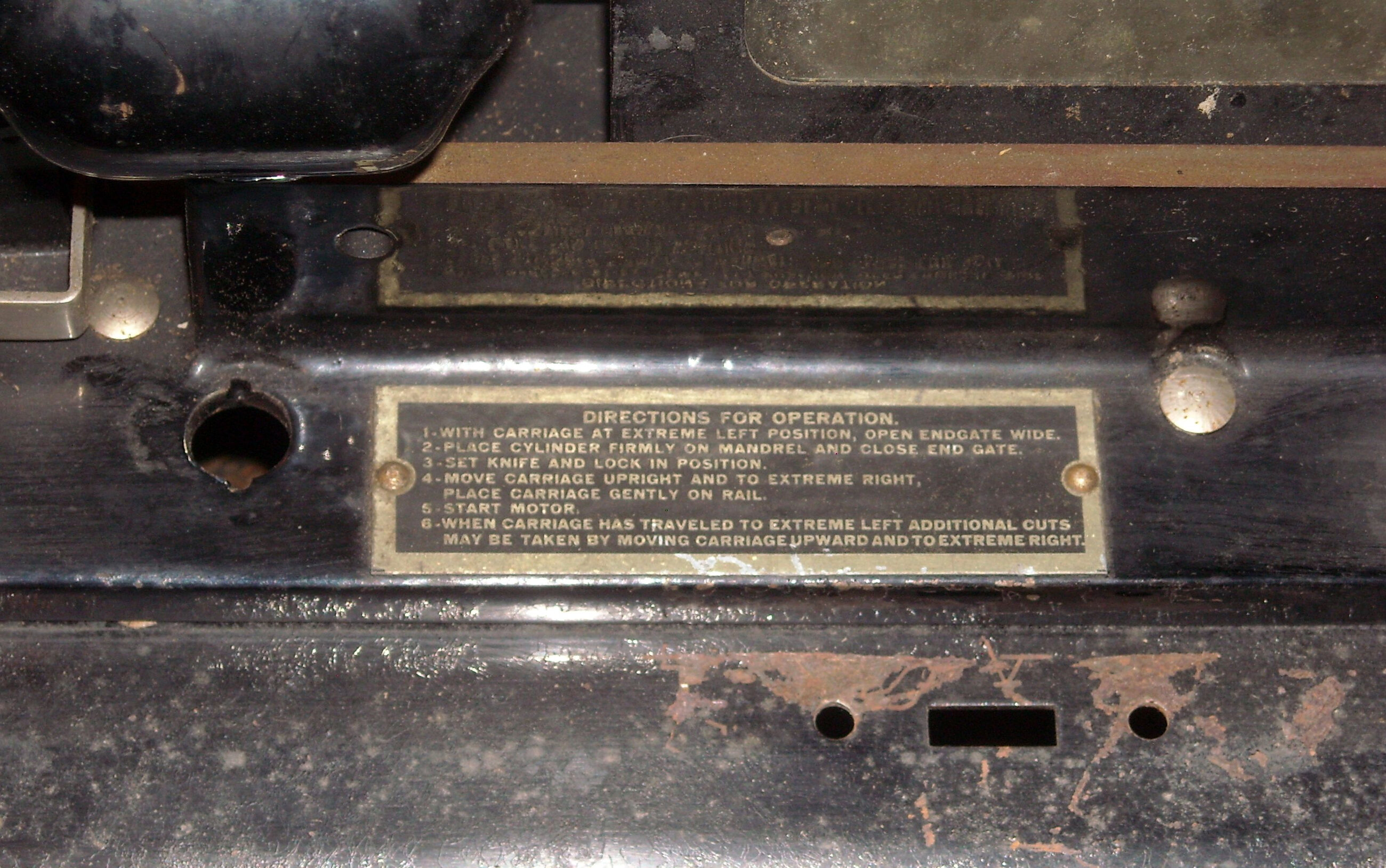

Le système est simple et efficace : une lame style cutter rectifie le cylindre avec un réglage fin de profondeur pour utiliser un maximum de fois les cylindres pour de nouveaux enregistrements.
La marque DICTAPHONE est dans le GL, il n’y a pas de fiche pour ce modèle.
C’est génial ce truc et de l’humour « sharing » pour effacer.
Pas mal de littérature sur cette machine. :hugs:

je vais essayer de faire une fiche pour ce modèle :
Marque : Dictaphone corporation
Modèle : TYPE S SHAVING MACHINE MODEL 10
Année : ? (1922 année de commercialisation au canada) début de fabrication U.S.A. ?
Fonction : magnétophone
Caractéristiques générales : aucune
Alimentation : impossible de dire , le moteur a disparu sur mon appareil
Commentaires publics : Appareil qui servait à effacer les cylindres de cire pour les réutiliser en enregistrement. L’ancêtre de la tête d’effacement du magnétophone.
Je mettrai les photos qui sont en début de sujet.
Je vous soumets cette description avant de créer la fiche, merci.

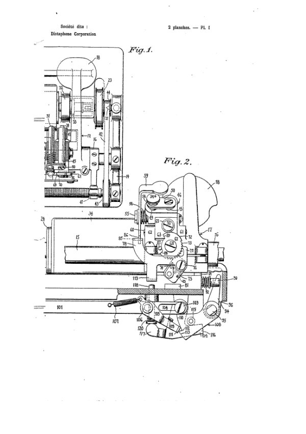

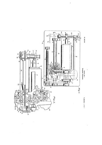

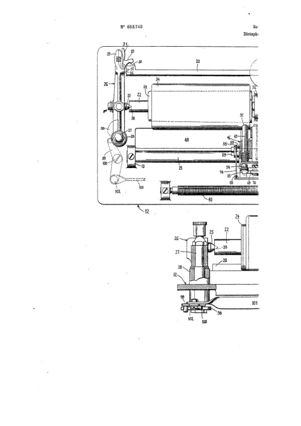

Ci-joint pour exemples quelques Pdf de brevets. Source INPI

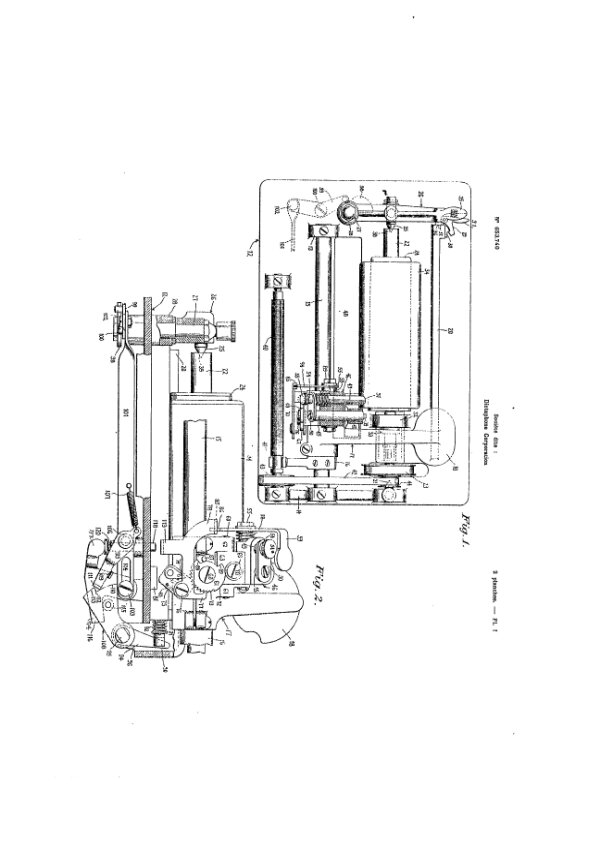

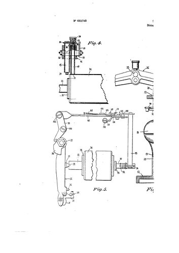

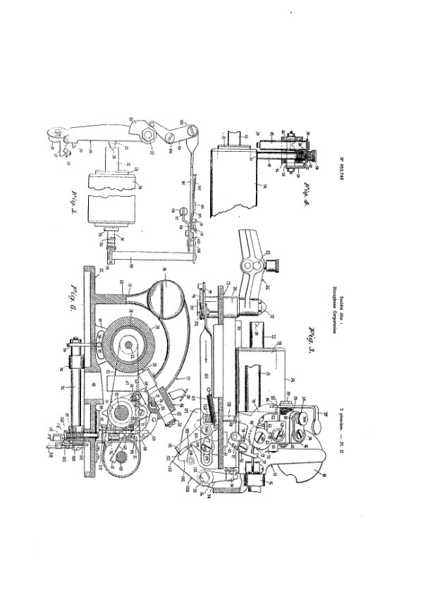

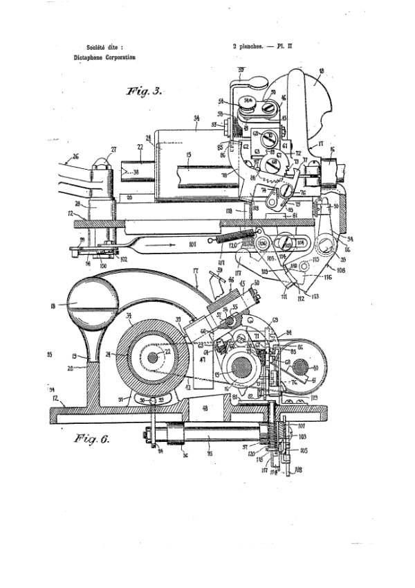

Je pense que le Pdf N° FR 653740 A 1928 Perfectionnements dans les machines destinées à reformer la surface d’un cylindre enregistré utilisé dans les machines à dicter Correspond à votre machine. (dans les dépôts de brevets il n’apparaît pas bien sur le nom commercial, type ou modèle)
FR 653740 A.pdf (1,1 Mo)
D’autres brevets dont le premier déposé en 1923
FR 564069 A.pdf (481,1 Ko)
FR 845594 A.pdf (428,4 Ko)
FR 774843 A.pdf (422,0 Ko)
un grand merci pour ce gros travail de documentaliste pointu !
Je vais étudier toutes ces données tranquillement, à première vue les éclatés ressemblent beaucoup au modèle que je possède.

Bonjour, ça y est j’ai créé la fiche.
Merci pour la doc qui correspond bien à mon modèle après vérification.
