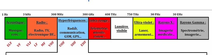

Il faut que tu me précise la différence entre un pic de surtension qui se répète des millier de fois par seconde du a l’alternateur ou régulateur et une fréquence HF
je pense qu’à 2500 Hertz on peu commencer a parler de HF
Mais si il y a une autre frontière je suis prêt a savoir.
Ci-dessous je n’étais pas loin.
J’ai fabriqué plusieurs millier de Booster d’allumeur et je n’est jamais vu de parasite s a la sortie.
Je commence a croire que tout ce que j’ai appris en 30 ans sur ce sujet tombe à l’eau
