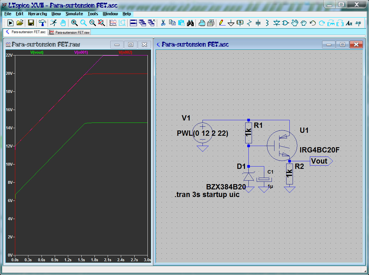

— J’ai fait une simulation avec un MOS-FET ou un IGBT : la valeur de la tension de sortie est nettement diminuée ! Voir ici :
— Si vraiment vous voulez une tension de sortie voisine de celle de la batterie (à 0,7V près), il va falloir mettre des bipolaires !
— Cordialement !
Admettons qu’en suiveur la chute de tension soit supérieure a mon cas ( commutation ) cela n’a pas grande importance en fonctionnement la charge de la batterie maintien celle ci toujours au dessus de 12 V. et vous avez prévu une zener de 15 V
Moi je ferais la vrai manip car spice est bien gentil mais le terrain c’est autre chose.
Cordialement.
Guy
Hummmm…Avec le RDS -on tres faible de ces MOS. la tension de sortie devrait être identique a celle d’entrée a très peu de choses près (jusqu’à la tension de zener)
Et n’oubliez pas que pour protéger au mieux ces bestioles il est bon de coller une zener de 10-12v entre source et gate
Oui c’est ce que j’ai depuis 20 ans mais là comme on change l’application Hervé me fait douter.
Diode : Dans celui-ci elles y sont et dans celui que Marcus a acheté aussi.
On va être pragmatique, dès que j’ai les composants je monte la manip et on verra bien ! Merci à tous pour vos commentaires.
