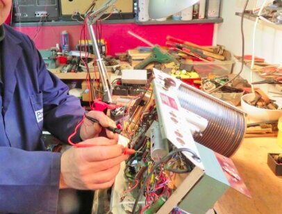

Mon poste est semi fonctionnel :
GO : On capte mais volume un peu faible et sensible aux perturbations
PO : On est plutôt bon (Quand il y a quelque chose à capter).
OC : Rien, mais difficile de savoir si c’est le poste ou l’endroit où il est qui pose problème.
FM : Rien, à priori HS.
Œil magique : « bloqué » mais qui s’allume.
Ce qui m’a découragé c’est mon changement de capas qui non content de ne pas faire revenir la FM semble avoir créé des problèmes d’Œil magique qui s’éteint de façon aléatoire, et peut-etre détérioré la réception GO.
Pour les horribles soudures, ne voyant pas comment faire tenir ce poste tête en bas, sans risquer de tout casser, j’ai d’abord essayé de souder « À la vertical ».
Finalement, j’en suis arrivé à la conclusion que la solution la moins pire est de le poser par terre sur des cales, mais il reste en équilibre, et ça ne me rassure pas.
J’aurais dû me contenter de remplacer uniquement les trois condensateurs « pétards », et tester l’entrée PU, ça aurait suffit et évité d’aggraver le mal.

C’est une autre bonne nouvelle ! ça signifie qu’il faut « juste » le remettre un peu d’équerre soit changer les composants défectueux, faire quelques vérifications, puis ce qu’on appelle le « ré-aligner », c’est à dire le régler pour qui capte correctement. C’est une étape complexe qui demande des connaissances mais tu trouveras bien quelqu’un qui pourra te le faire si besoin un fois que tu seras sur que l’ensemble est fonctionnel.
La FM (88-108 Mhz) n’existait pas à l’époque, donc c’est un peu normal ; le montage de la radio n’était pas prévu pour capter cette gamme d’ondes :slight_smile:
Il faut une antenne pour les ondes courtes (« short wave » SW in english) tu captes un peu parce que le poste doit « ramasser » fréquences sur son antenne ferrite. A l’époque ils tiraient un grand bout fil mais d’une longueur précise, en guise d’antenne.
C’est lié à la notion de fréquence (en hertz Hz*) / longueur d’onde (en mètres) importante à comprendre. Une explication simple parmi d’autres : http://www.radioamateur.ca/formations/long_onde.html
Ne te laisse pas impressionner par la formule, c’est assez simple :wink: c’est pour ça que sur ces vieux postes, les cadrans étaient souvent marqués avec le nom des villes ou en « mètres ».
  • Dans certaines doc anciennes tu verras des notations en « cycles » (Cyl) c’est l’ancienne unité avant le hertz.
:smiley: ca ce sont les joies de électronique : si tu changes un truc d’un coté, ça modifie souvent autre chose de l’autre d’ou l’intérêt de bien comprendre les technologies qu’on utilise et d’adapter au mieux. Dans l’ancien, il faut savoir jauger et ne changer que ce qui est nécessaire.
…et ça c’est le métier qui rentre :slight_smile: on trouves toujours une solution. Pour info : il existe des supports pour travailler correctement et une table (voire 2 treteaux et une planche) à hauteur d’homme est un minium pour un confort de travail.
