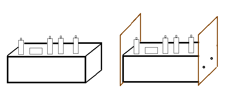

pour pouvoir le retourner en toute sécurité, j’ai vissé deux plaques de contre plaqué de chaque côté du châssis. Les plaques dépassent assez, de sorte que le châssis repose bien à plat sur la table dans toutes les positions. C’est très stable … après réparation, on retire les plaques de contre plaqué tout simplement… reste juste 2 trous de chaque côté du châssis … pas bien grave.

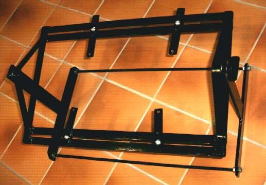

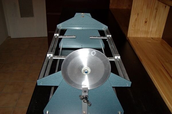

on trouvais dans le temps, des “berceau” de dépannage permettant de recevoir et retourner le châssis , soit fait une fois pour toutes avec une structure fixe (certaines documentation service l’indiquais et en donnais les dimensions) pour une dimension précise de châssis, soit (ce qui est mieux) un berceau universel réglable avec vis et écrous papillon, permettant de s’adapter a toutes tailles de châssis .
Il faudrais soit tenter de reconstruire un tel berceau , si on a de la tôle, du tube métallique, et si on a un poste de soudure à l’arc ( MMA , ou mieux MIG …) et qu’on sait s’en servir …Soit voir un métallier ou un soudeur en lui soumettant des plans .

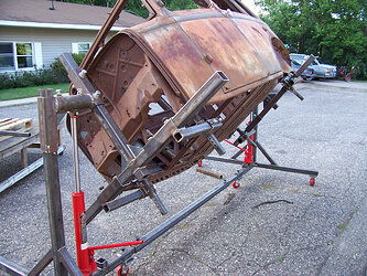

en réparation automobile et surtout en carrosserie ça s’appelle une rôtissoire.
permet d’intervenir facilement sur le dessous de la voiture.

J’ai toujours vu les dépanneurs avoir ces support orientables dispo dans un coin de l’atelier,
Pas toujour necessaires, mais quelque fois indispensables
il y a des plans un peu partout, y’en a eu de décrit dans la revue « Radiofil »
Plein de modèles « maison » selon les moyens disponibles
Celui de Daniel Guyez
Celui de Pierre Roque:
