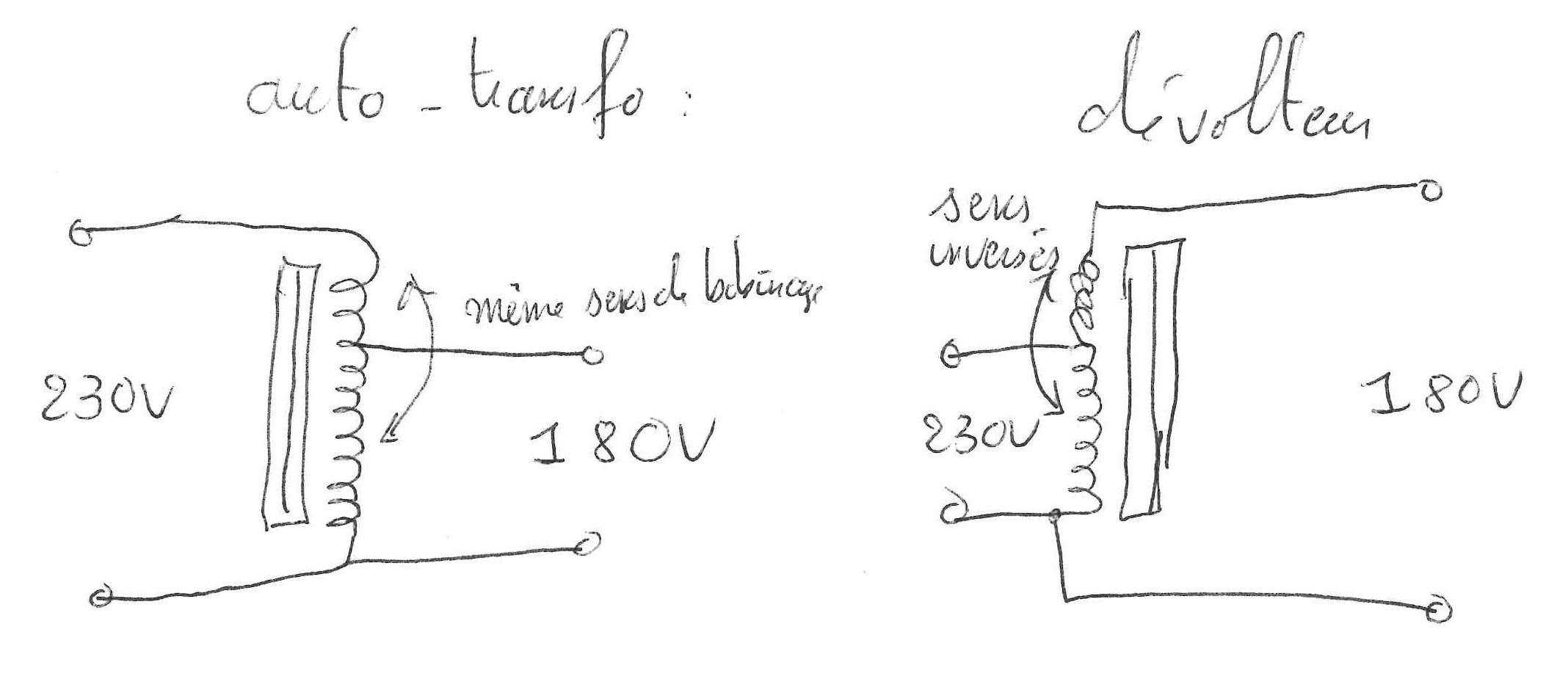

Les solutions les plus simples :
  • les diodes (comme expliqué plus haut). Unde diode va diviser la puissance par 2 : un 1500W dissipera 750W.
  • un variateur à triac sur chaque radiateur.
  • un dévolteur pour l’ensemble du chauffage : un gros transfo 230/48V par exemple. exemple : un radiateur de 1500Watts, dévolté de 48 Volts, sera alimenté en 230-48 = 182 volts et dissipera 940 watts !
Il faut par contre que l’enroulement secondaire de ce dévolteur tienne le courant : 30 ou 40 ampères, soit un transfo de 2KW ! Et attention au sens de branchement : on survolte ou on dévolte avec ce système…
Bien cordialement. Jean-Marc
Si j’ai bien compris le schéma, le transfo dévolteur est pratiquement un auto-transfo qui ne dit pas son nom ?
Bonjour Dominiaque,
Effectivement, ça peut être un autotransformateur, mais pas toujours (voir à la fin)… Quand même particulier : dans l’exemple proposé (transfo 230V/48V 2KVA), le fil du secondaire doit passer 39A environ si l’abonnement est de 9KVA et que le chauffage prends presque toute la puissance de l’abonnement. Section : 13mm² grosso-modo.
La puissance de ce transfo est de 39*48 = 1.9 KW = 2KVA environ
Le primaire passera donc 8 A environ, soit un fil de 3mm².
L’intérêt d’utiliser un transfo classique en auto-transfo est de pouvoir avoir des enroulements de sections très différentes, et surtout d’avoir des prises intermédiaires avec des valeurs non standards : 182V dans notre cas…
Inconvénient : en dévolteur, c’est le secondaire qui renvoie de la puissance dans le primaire, donc les tensions annoncées ne seront pas exactes…
Dans le schéma proposé de dévolteur, le transformateur n’est pas du tout monté en autotransformateur : en effet, si on représente le schéma sous forme d’auto-transformateur, la tension secondaire devrait être supérieure à la tension primaire (ce serait le cas si on l’utilisait en survolteur), or là, le sens du bobinage 48V est inversé et la tension disponible sur la prise extérieure est inférieure à la tension disponible sur la prise intermédiaire.
Dans ce cas là c’est bien un dévolteur et pas un autotransformateur.
Ce serait un auto-transfo si on branchait les enroulements 230 et 48 en série, qu’on alimentait le 230V sur la prise (230+48) et qu’on récupérait la tension pour le chauffage sur la prise 230V. Cependant dans ce cas, la tension dévoltée ne serait pas de 48V mais beaucoup plus faible, peut être 40V.

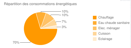

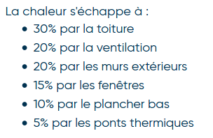

Pour donner une idée :
Il faut donc s’attaquer en priorité au chauffage et à la production d’eau chaude …
et la consommation du chauffage n’est rien d’autre le résultat du transfert des calories de l’intérieur vers l’extérieur du domicile. Seule une isolation au top permet de réduire les pertes vers l’extérieur … et donc la consommation.
