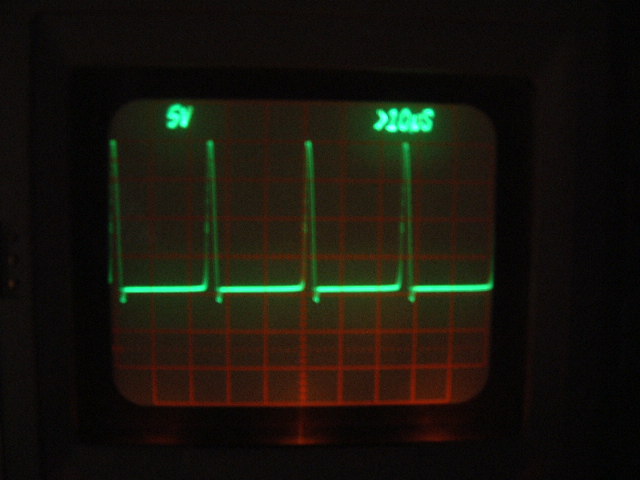

2 / le redressement n’est pas sinusoïdal, mais en impulsion ( voir photo )
lea anciens redresseurs tht de TV faisaient l’affaire, mais c’est devenu une denré rare.

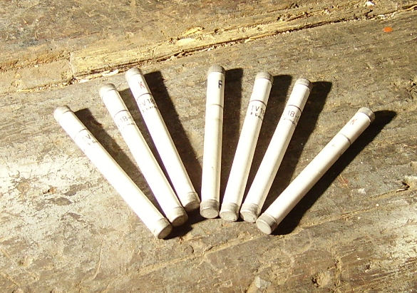

Il me reste des TV18 , si ça vous interresse envoyez moi un mail
Les diodes THT type TV18 conviendrais, et ceci pour les 20 kHz « demandés » , puisque ces diodes sont utilisé en sortie de transfo lignes et THT de TV fonctionnant à 15625Hz et 20475Hz (balayages à 625 et 819 lignes)

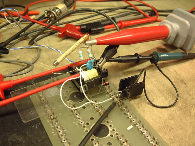

oui pierrot, 5642, j’en ai quelques une du dois t’en douter, mais je veux éviter les tubes pour ce montage, je viens de mettre au point le transfo tht…pas de la tarte, mais ça fonctionne au poil, 1,5 KV, + le chauffage 6,3 pour le tube avec un TIP 31 C alimenté sous 12 V, noyau ETD29 de chez ferroxcube.
le tube au fond c’est pour tester l’enroulement chauffage, et le 2 resistances 3,3 M, c’est pour tester la ht soit 1 MA, fréquence 20 KHZ

Belle sonde THT, on voit le mec outillé :wink:
C’est pour ton 321 (ou pour le 321A) ?

On dirais sur votre montage un petit transfo d’oscillateur pour les petits fluos d’écran plats

Jean-Luc si vous avez de la diode TV 18, pas de problème.
Attention! fumer tue :wink:

merci alain pour votre proposition, pour répondre à votre question, c’est un pot spécial pour alimentation à découpage type flyback ou forward, je l’ai adapté aprés plusieurs essais et bobinage à la main en convertisseur.
l’astuce pour lre rendement consisait à trouver le « gap » idoine, j’ai mis 0,24m/m (2 x morceaux de postit de 0,12 chacun :wink: )
par contre, l’oscillateur ne fonctionne pas en sinusoïde, mais en impulsions à une fréquence de 20 KHZ.

Dans ce cas ce serait fumer pue :smiley: ce type de diodes au sélénium dégagent une odeur de choux fleur lorsqu’ elle se mettent à fumer (en cas de court circuit)
