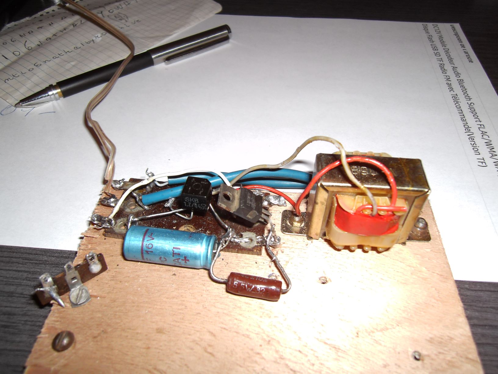

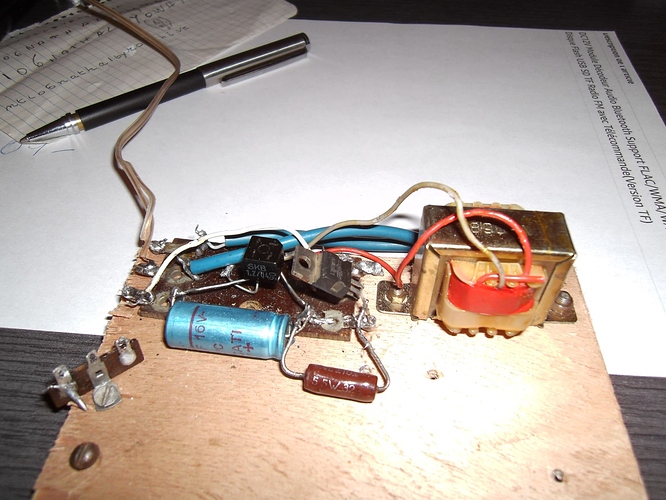

bonjour
avant de partir a la radio 'ai fait rapidement cet alimentation meme resultat l’ampoule s’allume mais la tension chute a 6v
Sans radiateur sous le régulateur, celui-ci passe en mode « survie »…!
Tout s’explique!
@caseveck : Quel est la valeur du condo de filtrage aux bornes + / - du pont de diodes ?
Elle doit être d’environ 1000 à 2200 micro-Farads , avec en parallèle un condo de 100nF monté près du LM350.

avant de partir a la radio 'ai fait rapidement cet alimentation meme resultat l’ampoule s’allume mais la tension chute a 6v [/quote]
bjr,
pourquoi ne pas faire un montage « LOGIQUE » avec d’un coté le redresseur et de l’autre la sortie régulée: là on a des fils dans tous les sens!
Comment voulez vous vous y retrouver dans ce « fatras » de fils et de composants?
vous avez un schéma: suivez le avec un fil de masse en bas …
Et bien entendu il est INDISPENSABLE de monter le régulateur sur un radiateur:
à la rigueur un bout d’alu ou de tole!

-Radiateur oublié, et absolument indispensable !
-condensateur de filtrage sous dimensionné !
(sans ça, ben ça ne peux pas « marcher » !)
Quand aux petits condos de 100nF dont l’utilité vous échappe, ils évitent les oscillation, les accrochhages, qui sont favorisé par des connexions longues et un câblage brouillon (justement, comme ici) et qu’un gros condo chimique ne sait pas juguler ( car il a une impédance trop élevé en H.F ! )

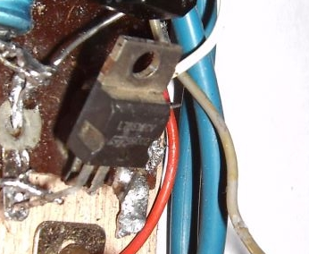

Bonjour. Votre « montage » est bizarre. En effet le pont Semikron SKB1.2/04 que vous utilisez est prévu pour 1.2A maximum. Pas trop compatible avec un LM350 qui peut passer 3A.
Sur le montage de la photo, si le tripode est un LM350, il manque au moins une résistance. En agrandissant cela ne semble pas être un LM350.
Tripode
oui, on dirait un 7206 ce qui expliquerait la tension trouvée!
Plutôt un L7806 ce qui explique la tension de 6V trouvée par Casevek.

oui, exact!

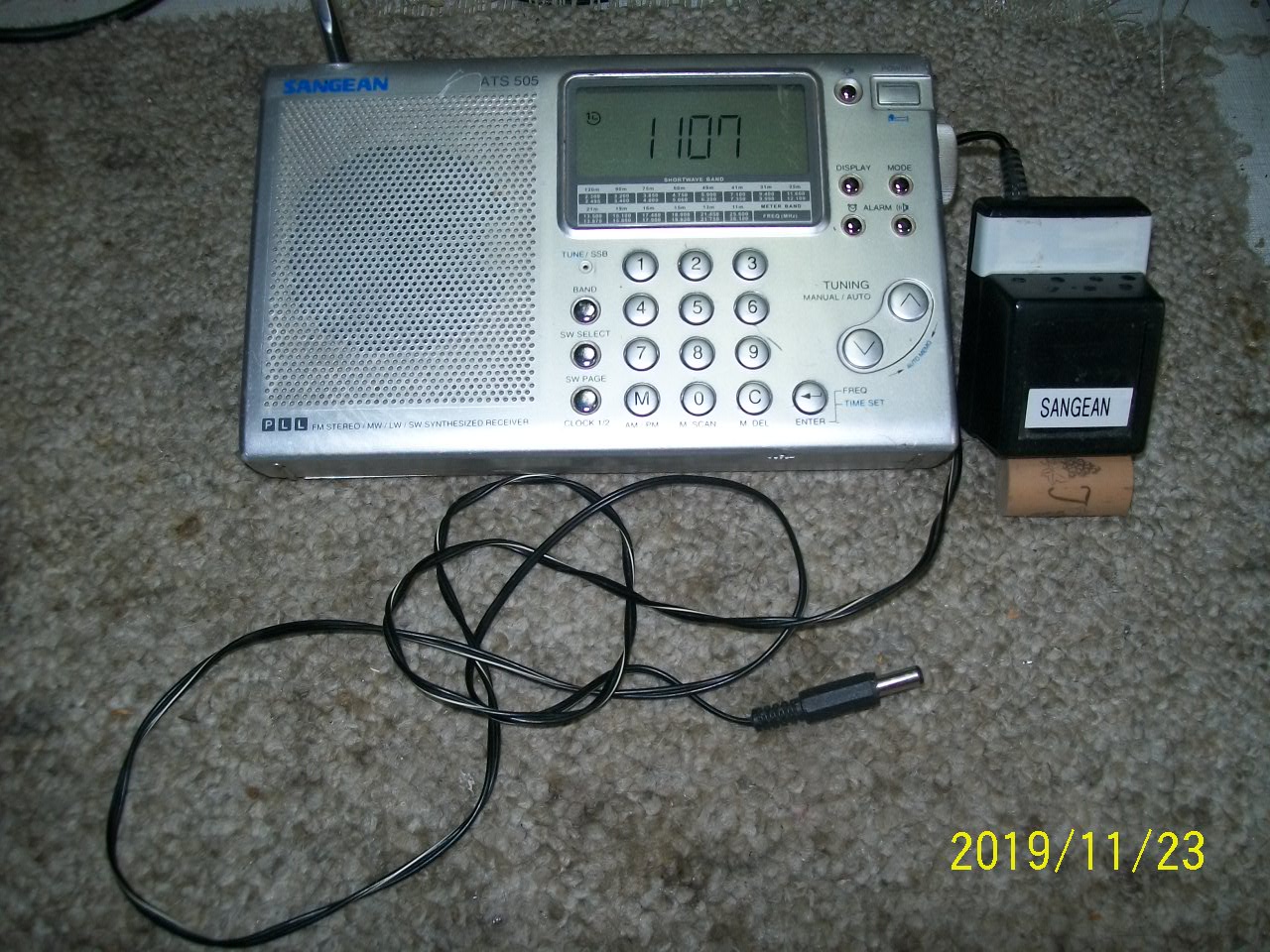

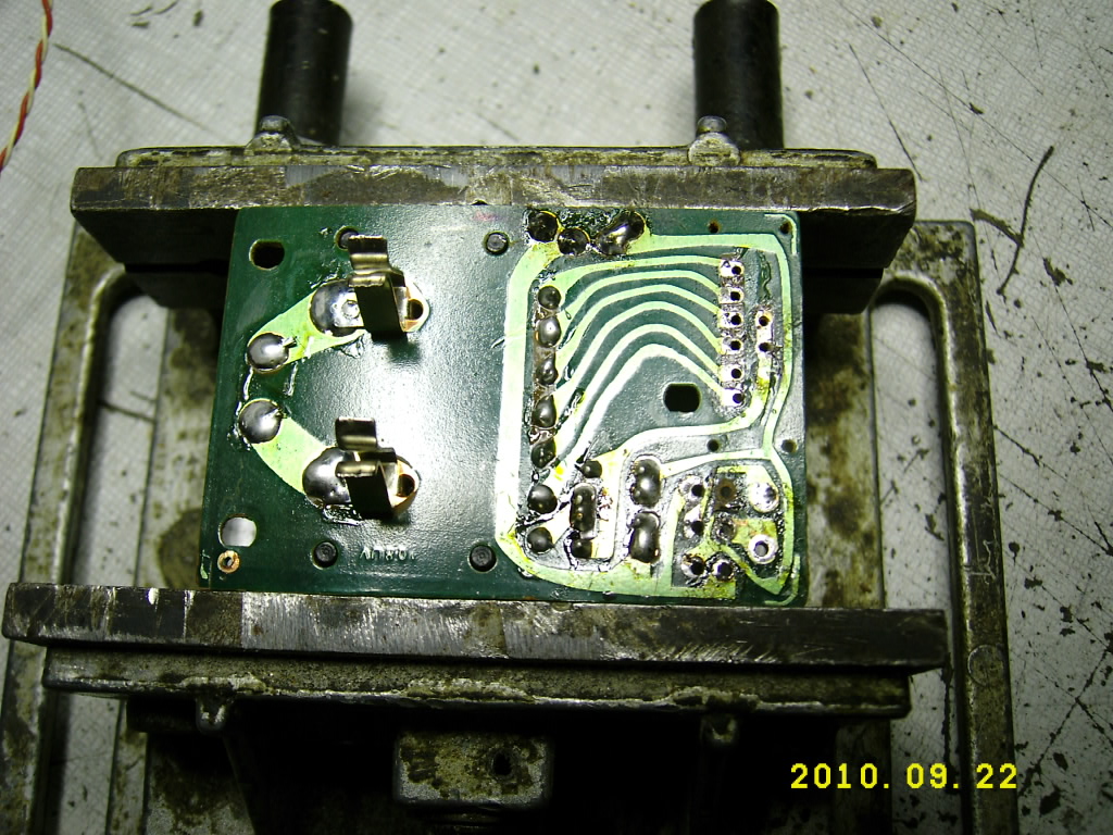

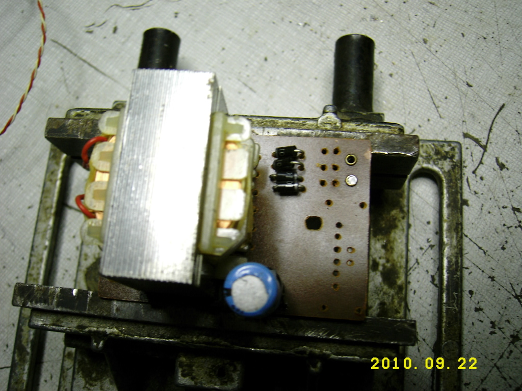

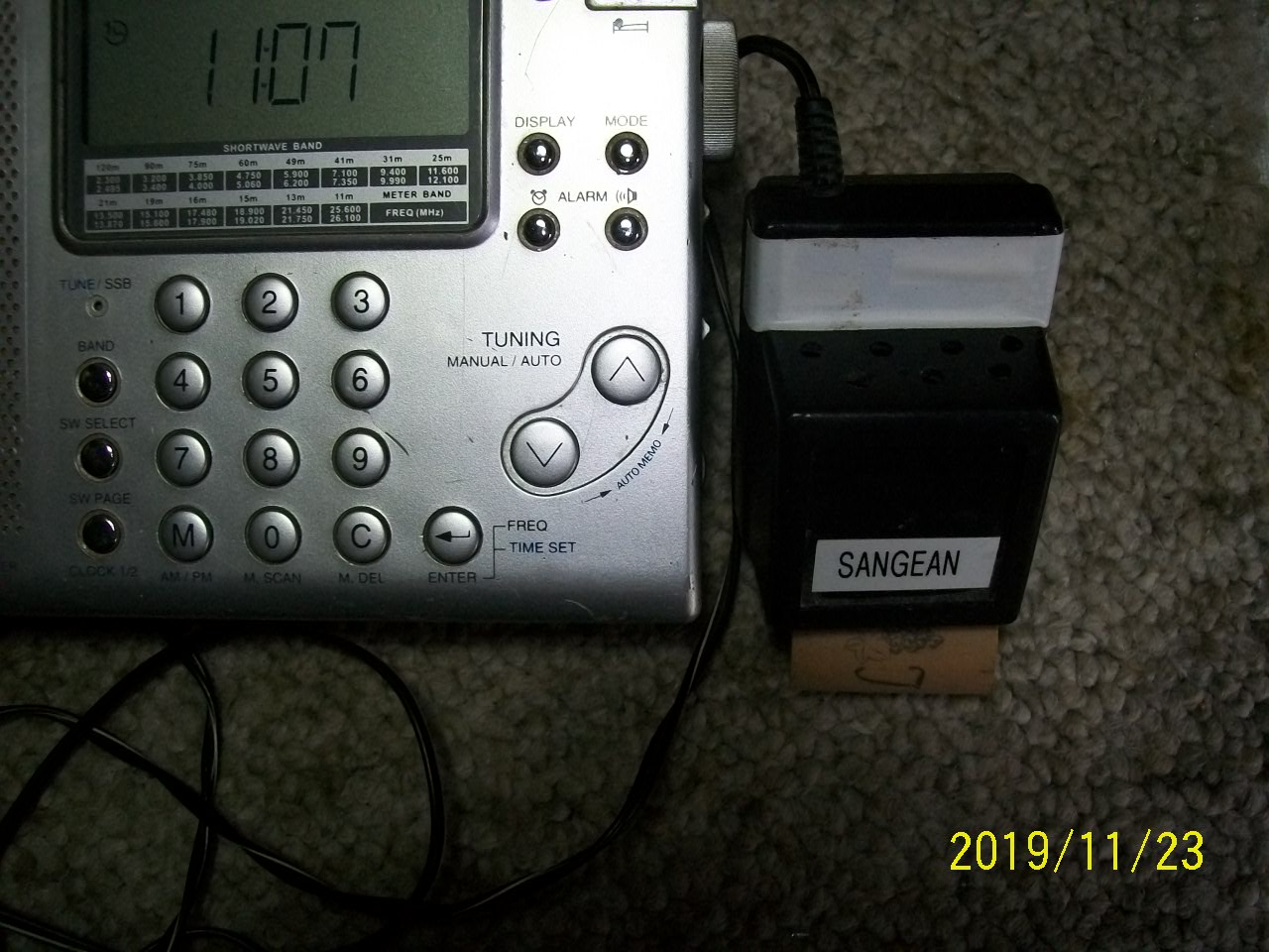

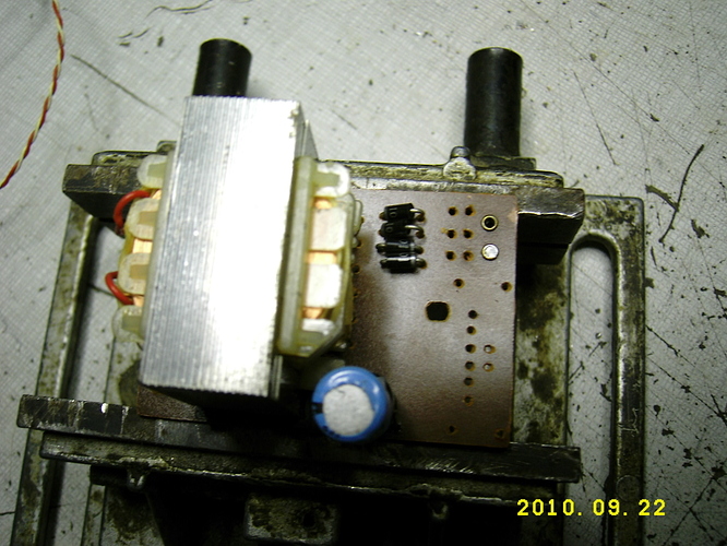

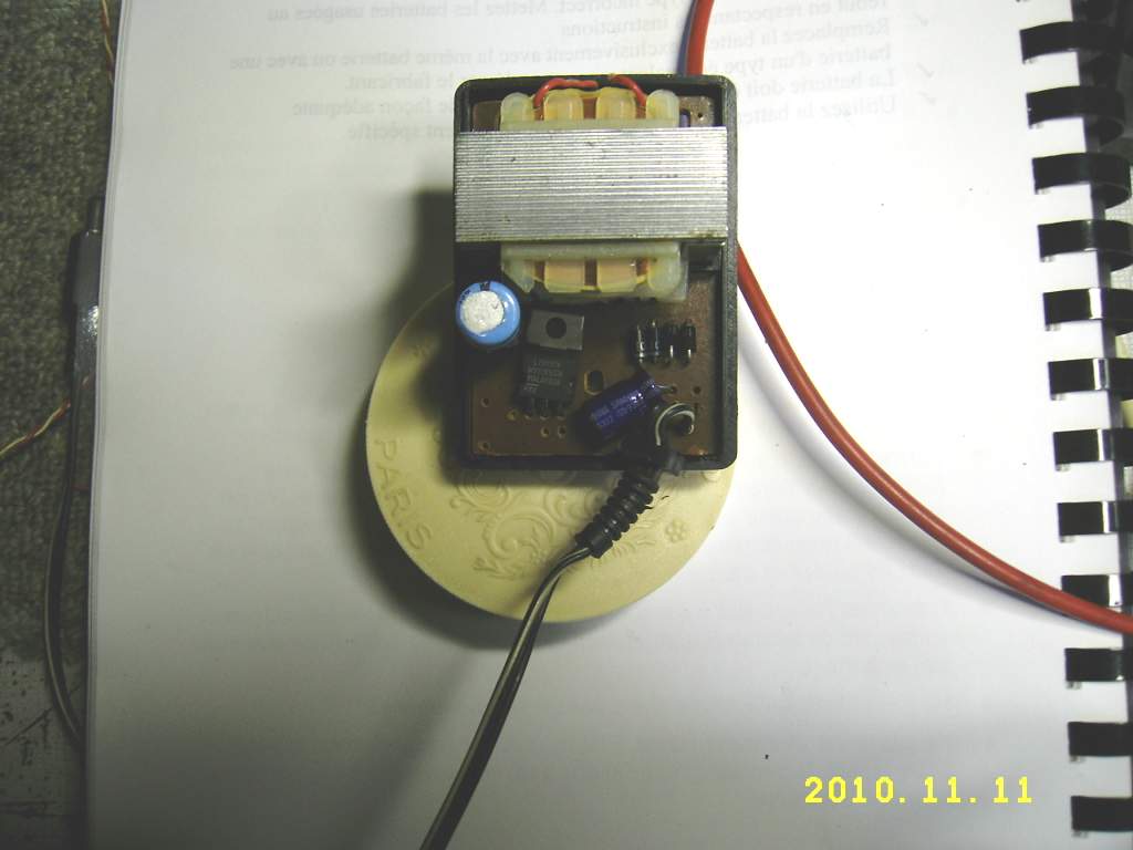

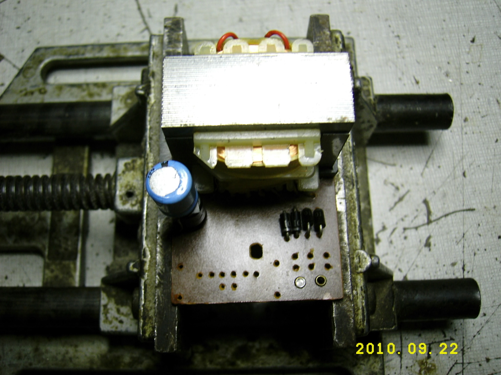

Pour alimenter un récepteur radio moderne Sangean ATS505 et ne voulant pas trop ‹ investir › je suis parti d’une alimentation secteur 3/15V 300 mA. Après démontage des composants j’ai doublé la capa de filtrage en superposant 2 condensateurs et placé un régulateur 7806 sur le circuit imprimé en bakélite. Cela marche depuis 2010. Peu être une base pour le Bluetooth de Casevek.

A ce niveau, un amplificateur de 40W, il faut faire une belle alimentation avec un gros transformateur, de bons redresseurs, de gros condensateurs et des bons ballasts style 2N3055. Un simple tripode sera insuffisant ! Pour le module Blue, un bricolage à la vif comme j’ai mis en photo devrait convenir.
