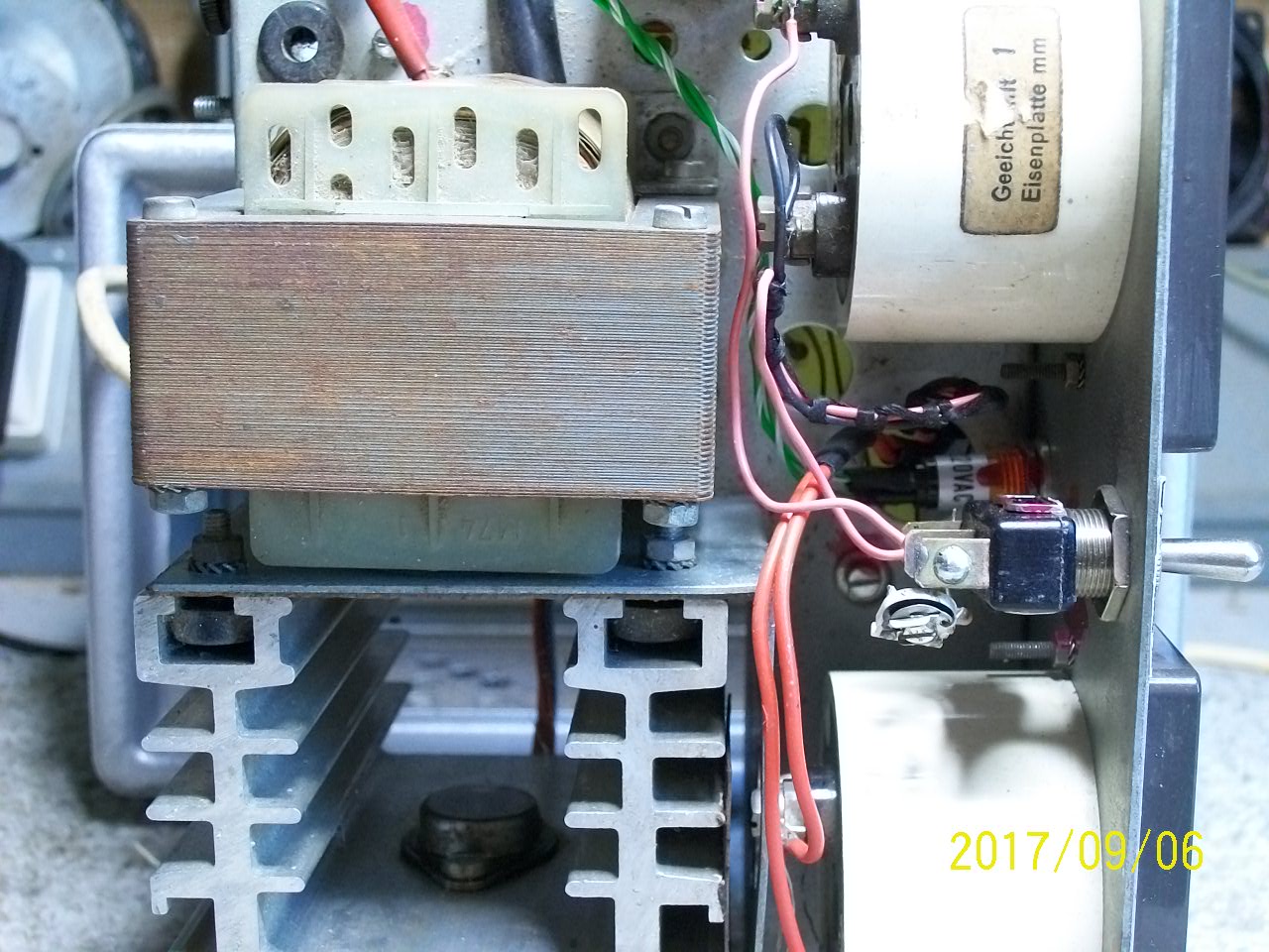

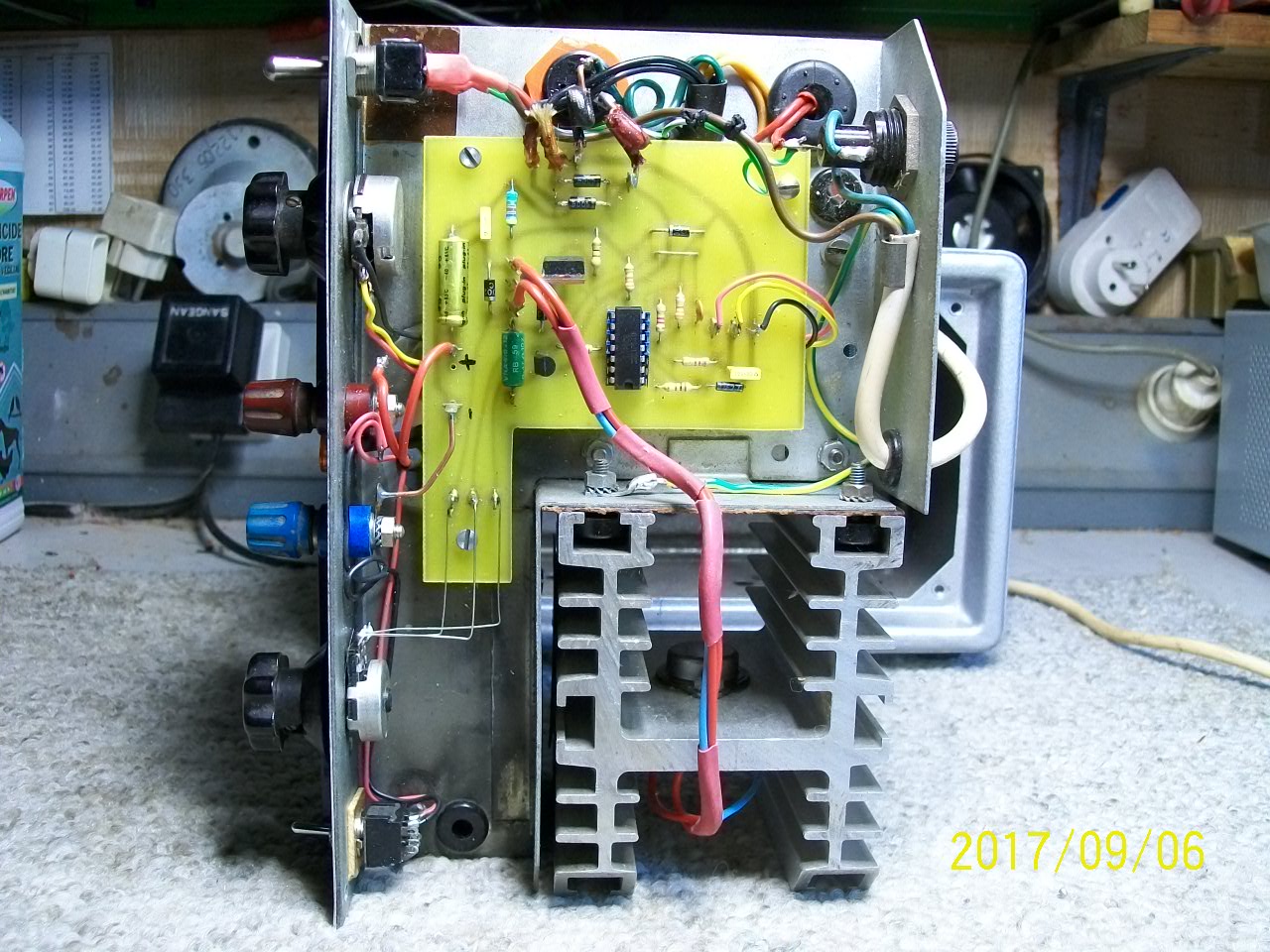

En photo, une petite alim 0-30V 1A faite à partir d’un coffret récupéré d’une alim à totors HS. Réglable en tension et en intensité de sortie. Schéma venant de 302 circuits schéma 175. Rien de transcendant mais cela marche encore, 15 ans après.

Bonsoir. Et oui c’est du matériel fabriqué en début du XXIème siècle, avec un régulateur L146, un BC557 un BD244C et un 2N3055 plus deux diodes de redressement. Rien que du matériel courant commun, et en partant d’un schéma qui tient la route, récupéré sur 302 montages d’Elektor. Cela ne date pas d’hier, n’est pas bien puissant mais je l’ai fait a partir du coffret d’une alim à transistor montant à 15V, équipée de deux beaux galvanomètres à aiguille à cadre mobile. Le transformateur, surdimensionné, est celui d’origine de l’alim et sort 22V en charge. Le dissipateur pour le 3055 est aussi remarquable par sa taille et est d’origine, mais vu le transfo on comprend pourquoi le fabricant avait installé un si gros radiateur ! A cette époque ils ne lésinaient pas avec la taille du transformateur.
