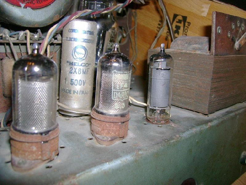

je viens de faire l’acquisition d’un poste de marque « ELIT radio » ,je ne les pas trouver dans les référencés sur le site .

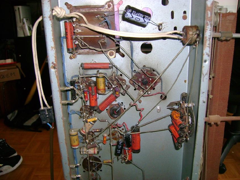

Je les sortis de ça caisse ,petit nettoyage ensuite j’ai relevé les ref des lampes ,puis j’ai commencer a changer quelque composant qui me « sembler » impératif a changer
un condensateur 16MFD 500v remplacer par 22µf 450V
un condensateur 2X 8Mf 500V remplacer par 2 condensateur 10µf 400V
je donne les ref des lampes EM34 ,5Y3GB, 6BD6, 6BM5, EF41, EF41, EBF80 ECH42
je ne les pas mis sous tension (je précise :stuck_out_tongue: )
petite question vous lisez quoi sur le condo 2x8MF 1500V ?
bonsoir
normalement 500V , 1500V m’étonnerais quand même

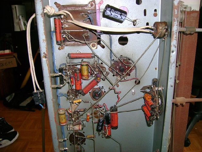

il y a aussi les 2 condos des polarisations a changer , normalement ils ne sont plus trop gaillards et leurs valeurs changent avec le temps
ils sont cerclés de rouge sur la photo

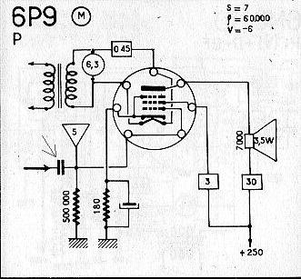

de plus il faut changer le condo de liaison BF et pour ça je vous donne le schéma de la 6P9 qui est l’équivalent de la 6BM5
le condo a changer est pointé d’une fléche
christian

Ainsi que les condos papier (oranges) au cul du transfo d’alim… :wink:
Découplage secteur, à virer ou remplacer (c’est comme on veut)

alors les 2 condos des polarisations sont des 10Mf 50v je compter mettre ça : stquentin-radio.com/index.ph … id=0&act=0
le condos de liaison et un 0.05mf 1500V je voulais remplacer par : stquentin-radio.com/index.ph … id=0&act=0
Pour le premier c’est bon, par contre pour le second, l’axial serait plus facile et plus dans l’esprit du câblage d’origine:
stquentin-radio.com/produit/plastique-axial/47nf-1000v—%C3%B84-6–l15—mkp—axial—scr/4659/5-0-0.html

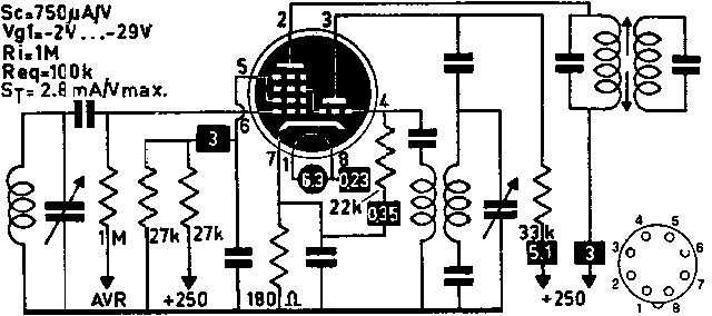

ci joint brochage ECH42
le filament broche 1 et 8 sachant que les broches sont vues de dessous et que l’on compte dans le sens horaire.
Et je me permet d’insister une fois de plus , il est impératif de contrôler vos tensions
christian

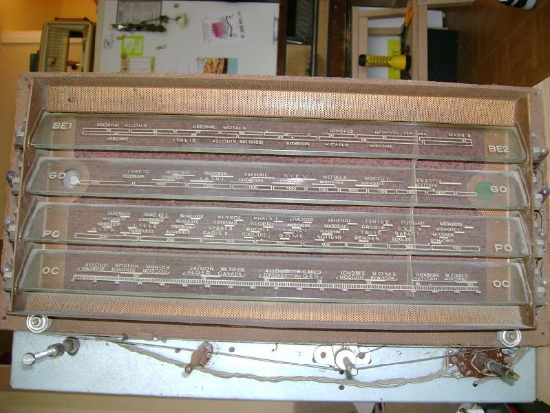

je veut être sur d’avoir bien compris sur ce poste j’ai PO/GO/OC BE1/BE2
donc sur BE1et BE2 je retrouverai PO/GO/OC ?
merci
la réponse est sur la première photo prise par vous
vous avez la gamme " BE1 " de 25 a 31m
la gamme " BE2 " de 47 a 50 m
la gamme " GO "
la gamme " PO"
et la gamme “OC”
Tout est sur le cadran avec les graduations en métres de longueur d’ondes.
Evidemment , depuis , pas mal de stations ont disparues ou changées de nom
Christian
