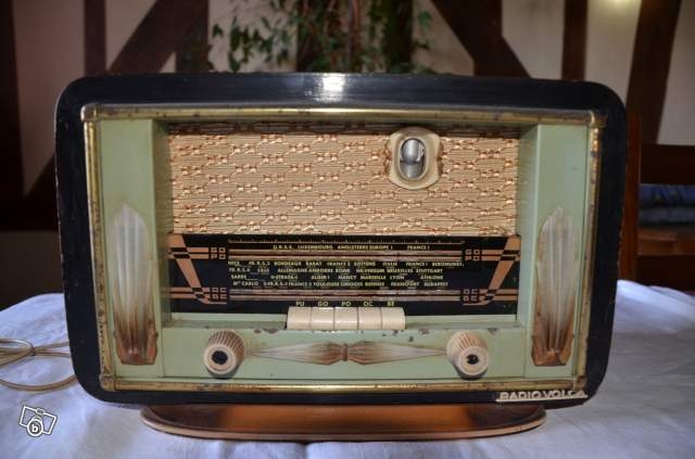

bonjour à tous
Y aurait il eu plusieurs St Malo chez Radio Volca ??
http://www.leboncoin.fr/collection/259569975.htm?ca=19_s
php
php
bonjour claude
apparement oui il y aurait plusieurs modeles
il y a ausssi celui ci

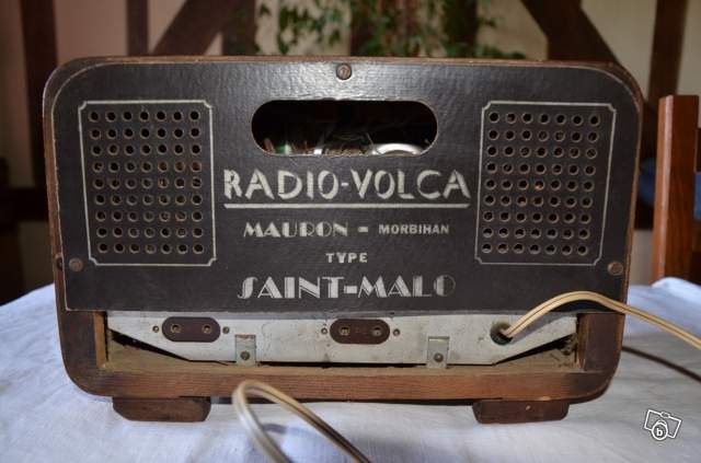

Peut-être un carton arrière qui n’est pas sur le bon poste ?
Radio-Volca a l’air d’avoir utilisé des ébénisteries de même taille pour plusieurs postes…
Peut être aussi que le constructeur avait un seul modèle qu’il faisait évoluer au gré de sa fantaisie, un peu comme Toyota avec sa Corolla, la même depuis 1/2 siècle… :mdr1:

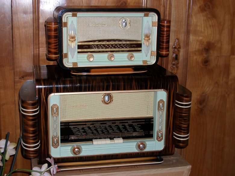

Bonjour, j’ai le même à la maison, pour Pierrot, le carton est le bon, Depuis 2 ans, j’en ai restauré plusieurs modèles ( Pleyben, Tréguier, Vannes, Paimpol, Brest et, 2 qui n’avaient plus de carton, donc pas de noms). Le Auray a été refait par un collègue du 56, et un du 54. Alors je me suis intéressé à l’histoire de cette petite marque bretonne, qui a été créé en 1946 par Monsieur Albert Duval, à Mauron, dans le 56, entre Ploërmel et Merdrignac(22). Ce Mr a crée + de 30 modèles, jusqu’en 1960. Chaque modèle porte le nom d’une ville bretonne, et a une étiquette de contrôle des réglages à l’intérieur, car il y a eu jusqu’a 9 techniciens dans l’atelier.
Pour une même “Boîte”, chaque modèle se retrouve sous 3 types de chassis différents, suivant l’évolution des techniques. On a donc 3 ou 4 boutons en façade, avec les rotacteurs de 46 à 53, ensuite, 2 boutons en façade avec un clavier 5 touches (en général le blor Oréor 803 S),et cadre ferrite CF20 et enfin soit 4 boutons simples ou 2 boutons doubles, avec clavier 7 touches ( oréga) et cadre rond “Cadrex”.
Mr Duval , décédé en 2002, était un homme très rigoureux…Pour toute sa fabrication il n’y a que 9 schémas. Par exemple, le St Malo, à ferrite + clavier, c’est le même que le Tréguier à clavier…Le Pleyben à cadre Rond, c’est le même que le Vannes ,et que le Paimpol , à cadre… et ainsi de suite. Donc simples à dépanner, Car pour les lampes, on a l’ech42 avec la gz41 jusqu’en 1951 puis après l’ech81, l’ez80, la 6ba6, la 6av6 et la 6aq5. Les oeils sont em34 et em80 ou 81. Donc pas de stock important. Les Hp sont des Véga 3,5 ohms, avec bobine HT jusqu’en 54 et aimant ensuite, derrière un transfo son(5000 ohms).++ d’infos sur Recherche “Le Pleyben”, déjà vu par Mr Paul… Amicalement bernard du 44

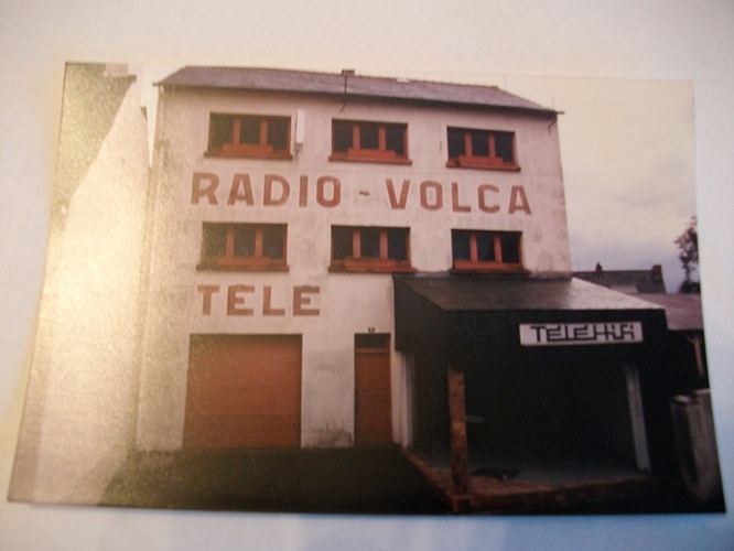

Bonsoir, Claude, il y en a eu 4 sur Lbc, depuis 2 mois, sur la région Bretagne, j’ai pas mal de doc sur Radio-Volca, j’en ai mis sur le GL, mais sur les fiches actuelles, il y a de l’ordre à mettre, et ça demande du temps, mais je continue mes recherches sur cette marque qui me passionne d’autant plus que je connais bien MMe DUVAL, qui avec ses 87 printemps, m’a reçu souvent pour parler de cette aventure Tsf. Ci-joint la carte postale de 1955, et l’équipe de Mr Duval en 1959 (avec sa blouse blanche), et Son atelier qu’il a fait construire en 1955-56. à ++ bernard

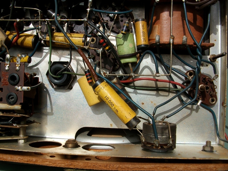

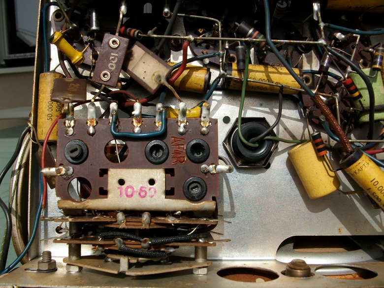

Bonjour à tous, comme ça je n’oublie personne…ce modèle de Christian est équipé du rotacteur AF4R (PO.GO.OC.PU) et normalement de la Ferrite CF20…C’est le même chassis, schéma et montage que le “Tréguier”, sauf que la boîte a des oreilles, ce qui confirme l’idée de Pierrot.

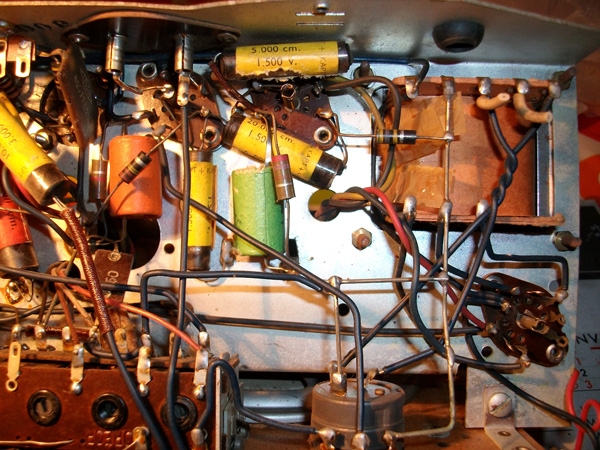

Mr Duval allait 1 fois tous les 2 mois chercher ses ébénisteries, avec son fourgon noir “Pigeot”, chez un fabricant qui avait pignon à ,Paris, Place d’Italie, il prenait toujours les mêmes pour avoir une continuité de production de ses modèles. Et il faisait imprimer ses cartons à l’imprimerie Clergeaud de Josselin (56) à 20 km de Mauron. Photos modèle à rotacteur…C’est bien de voir ce qui est à l’intérieur, bernard.

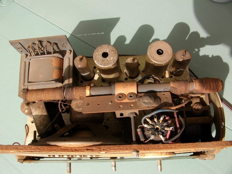

suite, pour Claude, l’intérieur de son modèle à clavier Oréor 803 et Ferrite CF20, comme le mien, qui est aussi le même que le Tréguier à clavier, on est dans des ébénisteries de 32 cm de largeur. Ce sont des schémas classiques, et qui fonctionnent bien, idéal pour quelqu’un qui veut se faire la main sur les postes à lampes, et qui ne prennent pas trop de place, car “maman” tousse souvent à la maison. bonne journée, Bernard.

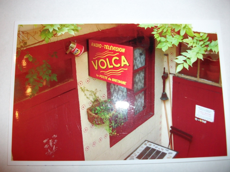

Faites gaffe, car on trouve souvent la HT sur les bornes Hps de beaucoup de modèles, c’était une facilité de dépannage, sans ouvrir le poste…Ci-joint la plaque émaillée de son 1er atelier. Bernard

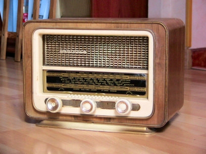

Bonjour, c’est le modèle " ROSCOFF", il est sur la carte postale de 1955, hé oui, la mer, ça décape, les marins disent que “ça burine”, il n’a que 2 boutons d’origine , perdu le carton, et j’aime pas les condos bleus…Mais “il marche”, et ne "vaut rien…
Les miens, sont beaux, fonctionnent, et n’ont de valeur que pour moi . Bernard

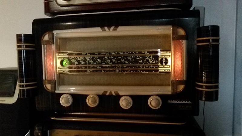

Depuis j'ai restauré 2 modèles, à savoir un PONTIVY de 1956, le modèle sans oreilles, car il avait fait les 2 pour la même ville. Et le modèle VANNES, de 1952, lui il a des oreilles. Toujours les mêmes schémas, simples, mais fiables.
