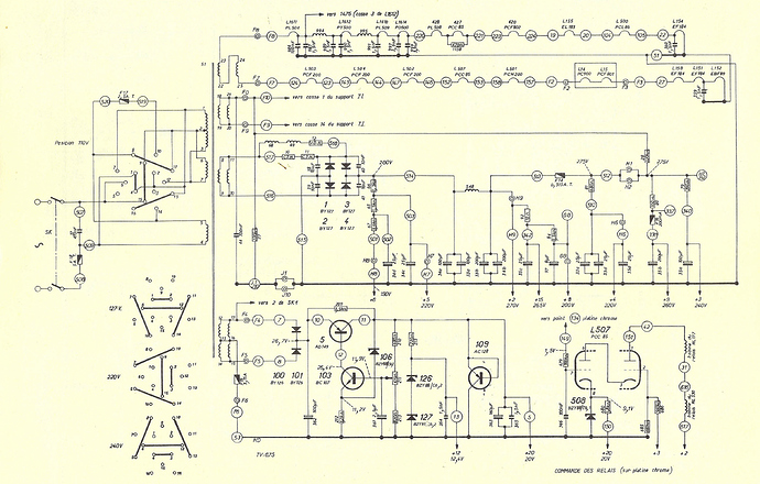

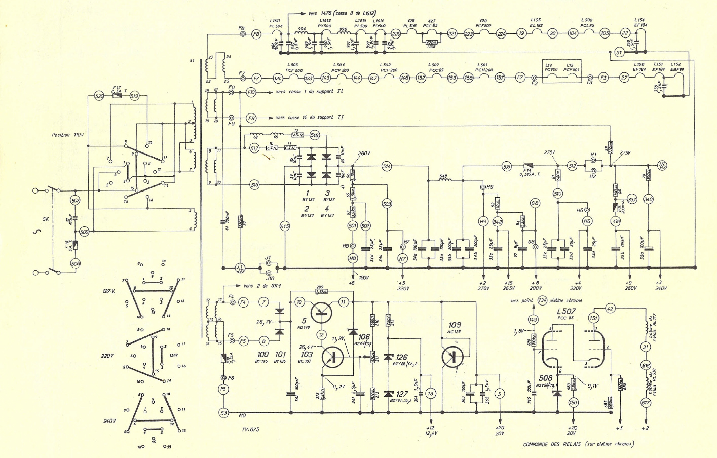

apparemment vous avez le schéma du tvc pouvez vous me mettre photos
le potentiometre ajustable pres des diodes rouge sert a ajuster ce 20 volts en le faisant varier (allez doucement pour descendre sous 20v ) je cherche a savoir si le transistor sur la plaque alu est ok si vari c bon
si vari pas voir le transistor et sa commande ( aprés nous verrons si cette alim est bien filtrée

Le potentiometre 20volt est bien regle sur le 20 volts, j ai verifié.
J ai teste le transistor AD149 avec le multimetre, il est bon !
voila l alimentation
et la chroma (en bleu)
ma question est si vous faites varier l’ajustable 211 u20 vari t-il passe par exemple 17 18 20 v
trés important
comment avez vous mesurer le transistor ad 149 (si bon en en fonctionnement il doit étre tiéde)

J ai mesuré le AD149 avec un multimetre, fil noir sur le B et le fil rouge sur le E ou le C.
parfais mes braves je vois que vous êtes des battants
en premier allez voir à l’oscilloscope les tensions leurs résiduelles en 1er u20 et u 12
(base de temps oscilo en ms vous allez mesurer une résiduelle ) aprés redressement double alternance et filtrage
puis les tensions appelée haute tension sur la carte alim 270v +2 et les autres faites gaffent ht
si ondulation importante vérifié condensateur chimique et les liaisons de ceux -ci et soudure sur alim

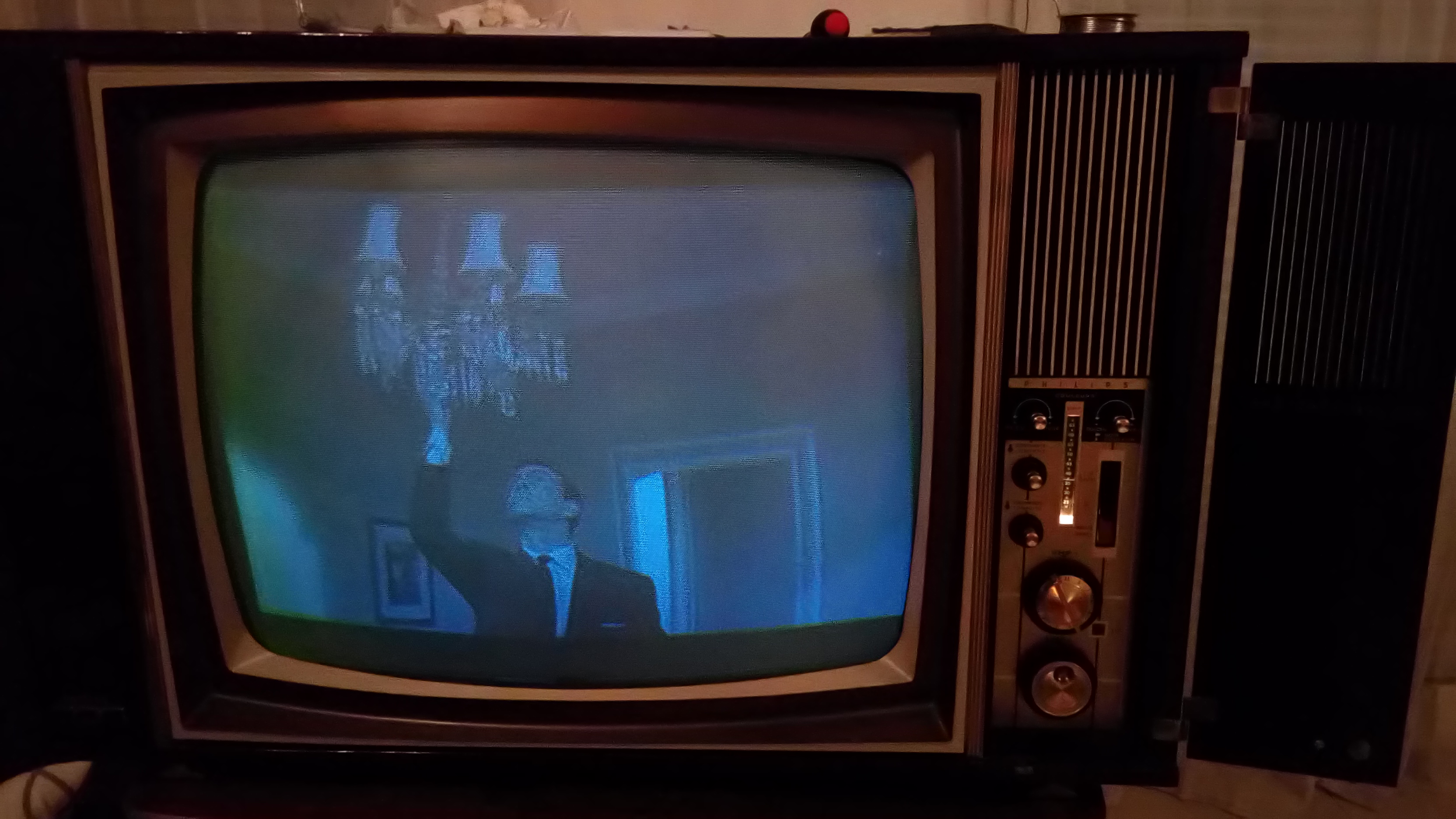

le probleme est apparu avant que je ne change que 3 oou 4 condos, je n avais rien touché jusque la, j ai refait des soudures apres, l image etait correcte le dimanche et le lundi elle a commencé a vassiller et a perdre de sa netteté a virer au vert.
Je viens de controler le son avec la mire electronique et il n y a pas de ronflement dans le son en UHF ni en VHF, comme l image est instable, par contre, la couleur n accroche pas, on entend le relais couleur noir et blanc qui cliquette et a l ecran la couleur clignote.
c’est normal le relais est commandé par circuit électronique que gére un signal vidéo (grossiérement) si pas bon il se passe c’est effets de cliquetis
