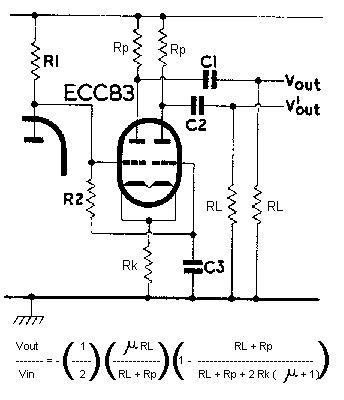

On a parlé du déphaseur de Schmidt, et de l’amplificateur différentiel. Sur le site de Bonavolta :
Schmidt :
Amplificateur différentiel ? :
Il y a donc une différence entre les deux déphaseurs semble-t-il ?
bonjour
le premier a une polarisation automatique par rk1.et liaison par capacité au pilote.
le deuxieme est en liason direct avec le pilote.donc plus de rk1

Il est dit également qu’avec un petit générateur de courant dans les cathodes, le montage est parfaitement symétrique, mais tout ça avait été évoqué… le pdf explique bien les choses et il est interessant.

Bonjour Jean-Marc,
Oui. Avec un générateur de courant, les signaux de sortie du déphaseur de Schmitt sont parfaitement égaux en amplitude. Les résistances de charge ayant la même valeur, bien entendu.
L’inventeur de ce déphaseur, l’américain Otto H. Schmitt suggérait déjà, en 1937 (!), l’emploi d’une résistance commune de cathodes d’impédance infinie, ce que réalise assez bien une source de courant.
Lien : http://www.aikenamps.com/images/Documents/schmt_a.pdf
Dans le sujet de 2008, sur l’amplificateur Loyez, il y a une quarantaine de pages sur le déphaseur de Schmitt, avec simulations Pspice : Loyez Grand Amateur
