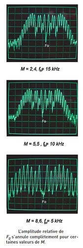

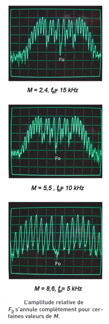

Tu parles de la NBFM ou de la WBFM? Y a-t-il un moyen simple pour mesurer l’indice de modulation?
Oui le moyen le plus simple pour mesurer l’indice est l’annulation de la porteuse avec un analyseur de spectre pour certaines valeurs de l’indice (fonctions de Bessel), c’est très précis. Moi j’ai un analyseur R&S FAM, mais tout le monde n’en possède pas un.

Justement, ma question portait sur l’existence d’un moyen simple pour mesurer l’indice de modulation, lorsque l’on n’a pas d’analyseur de spectre!
Vous avez la solution de mesurer tout simplement la tension en sortie du discriminateur qui est proportionnelle à l’excursion DeltaF, voir la courbe de réponse du disciminateur qui est une droite, s’il est bien réglé.
En cas de doute, vous pouvez l’étalonner avec un générateur, en partant de la fréquence centrale et en décalant ensuite la fréquence avec un pas de 10 kHz, jusqu’à 100 kHz par exemple.
Vous aurez ainsi une tension continue qui sera fonction du DeltaF. Pour avoir l’indice il suffit de diviser le résultat par la fréquence de modulation
(indice mod M = DeltaF/FBF).
Est-ce que cela répond à votre question?
En exemple ci- dessous 3 indices M pour lesquels la porteuse à la fréquence centrale s’annule.
Daniel

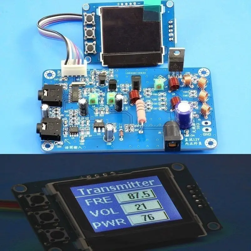

Bah… les chinois sont les rois des émetteurs FM
https://www.aliexpress.us/item/3256802036389512.html
Bon, d’accord coté législation ça craint un peu!
Le but de la manœuvré est quand même d’essayer de construire son émetteur pas d’ essayer de monter une sous m…. chinoise
