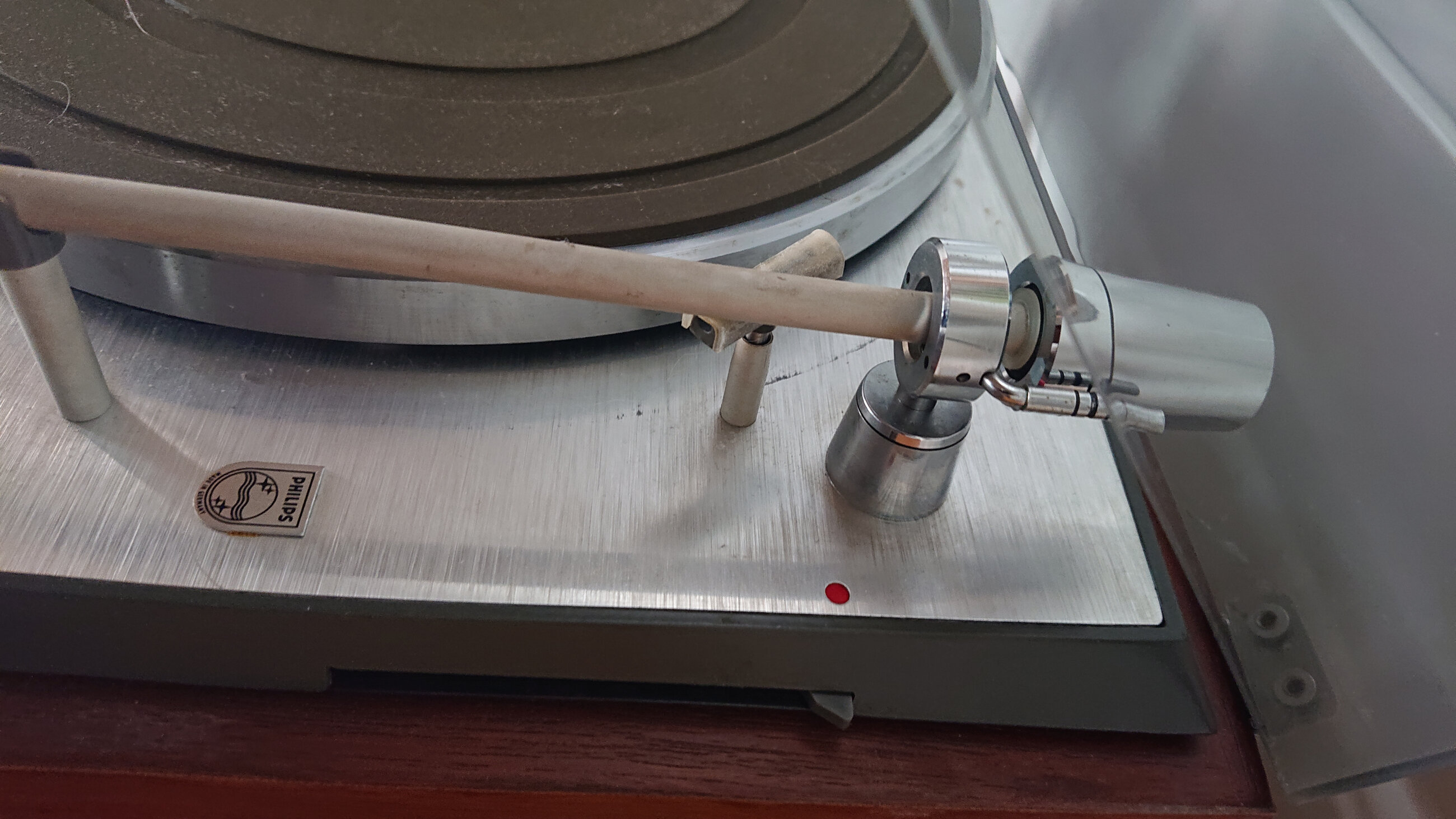

Disque vinyle qui saute, à court d'idées

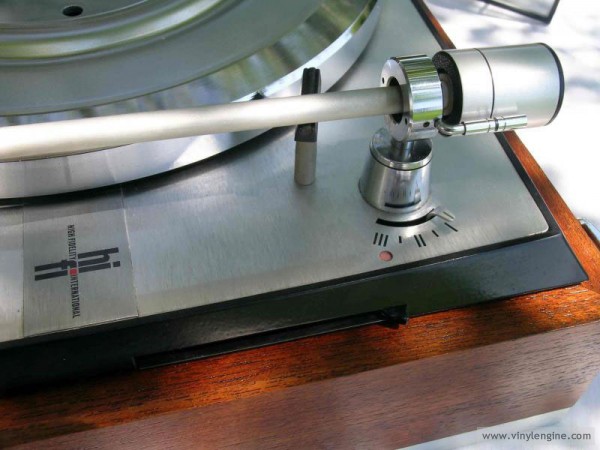

Pour aider, si ce réglage est présent:
Le manuel:
hfe_philips_ga_230_gc_030_en_de_fr_nl_es_it.pdf (10,7 Mo)
« Normalement » le réglage de base c’est que l’on reporte sur la molette de l’anti-skating la valeur affichée sur le contrepoids.
On peut utiliser un disque blanc pour le réglage de l’anti-skating. Mais la valeur peut ne pas correspondre à celle du réglage du contrepoids… :roll_eyes: Mieux vaut mettre moins :hugs:
Après, vous trouverez certainement d’autres versions… :hugs:

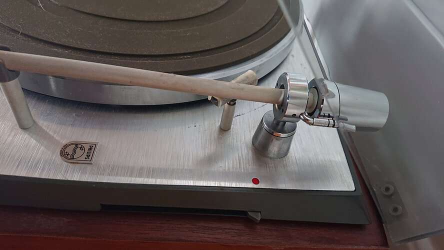

Sur mon modèle le réglage n’est pas présent…
C’est le AG2230W.
Du coup il faudrait peut être l’ouvrir pour voir s’il y a un ressort à regler en dessous.
Avant je voudrais tester avec un disque blanc pour voir si le problème est présent ou pas.
J’ai vu qu’on pourrait utiliser un CD vierge à la place d’ un vinyle non gravé mais j’hésite…

Je viens de faire le test avec un CD blanc et le bras glissait vers le centre. Du coup j’ai pense que du moment ou je ne dispose pas de réglage antiskating de jouer avec le réglage de la force verticale mais à l’envers (en qq sorte).
J’ai commencé par réduire la force verticale mais un peu trop puisque la tête partait vers l’extérieure cette fois. Du coup je n’ai rajouté un peu et cette fois la tête reste à sa place.
Je vais refaire un essaie pour voir ce que cela donne.

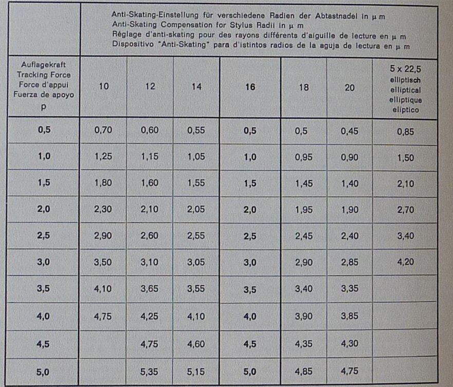

Après vous trouverez des tableaux comme celui-là, mais il faut une connaissance des aiguilles de lectures employées et avoir des platines permettant les réglages.
C’est vrai que c’est petit mais si on n’a pas autre chose sous la main cela peut faire un premier test.
Il faut etre prêt de soulever la cellule rapidement pour evite qu’elle tombe sur le plateau si elle glisse trop vite.
Du coup je suis parti avec un réglage antiskating inconnu et j’ai fait le réglage de la force verticale qui permet d’immobiliser la tête sur le CD.
C’est vrai que la méthode est très adhoc mais je ne vois pas quoi d’autre à faire sans ouvrir la platine…
Merci pour les informations partagées. Le tableau explique pas mal de choses.

Après les réglages adhoc du message 30 à l’aide du CD vierge pour éliminer le glissement de la cellule, j’ai essayé de nouveau et le problème persiste toujours.
