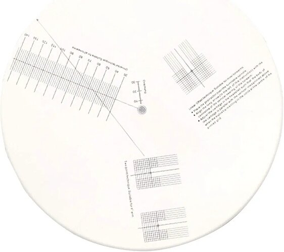

Pour clôturer le sujet d’origine j’ai fait le réglages stylus/cellule de ma platine avec ce disque d’étalonnage
https://www.amazon.fr/gp/aw/d/B09DQ4CMQD
Ce disque permet plusieurs vérifications et réglages et je trouve utile d’en avoir un.
Ensuite j’ai joué le vinyle rouge en question et il saute toujours autant et aux mêmes endroits.
En conclusion il s’agit d’un problème du vinyle et pas de ma platine. Maintenant je ne saurais pas dire s’il s’agit plus précisément d’un problème de gravure ou d’un problème de mauvais enregistrement (dynamique etc.). J’ai des indications pour le dernier mais pas de certitude. L’inspection avec une loupe ne relève pas des défauts sur la surface du vinyle et le son me semble fort, bruité et manquant de définition.
Merci à tous pour les interventions et échanges très intéressantes !
Le disque en question permet de régler la position de la cellule dans le porte cellule (Protractor). Il ne permet pas de régler l’antiskating.
On fait tourner le disque blanc et on pose la tête de lecture à moitié de la distance vers le centre. On regle l’antiskating pour que la tête reste à sa place sans bouger ni vers le centre ni vers l’extérieur du disque.
