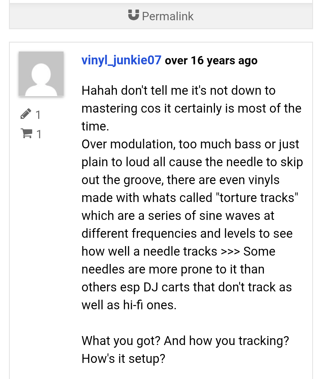

J’ai trouvé :
Voici un commentaire dans un site anglophone qui corrobore cet état des faits lié à la mauvaise maitrise de gravure ou un contrôle de qualité post-gravure déficient.

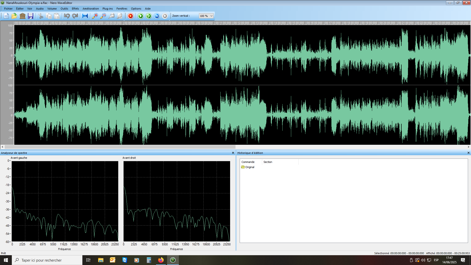

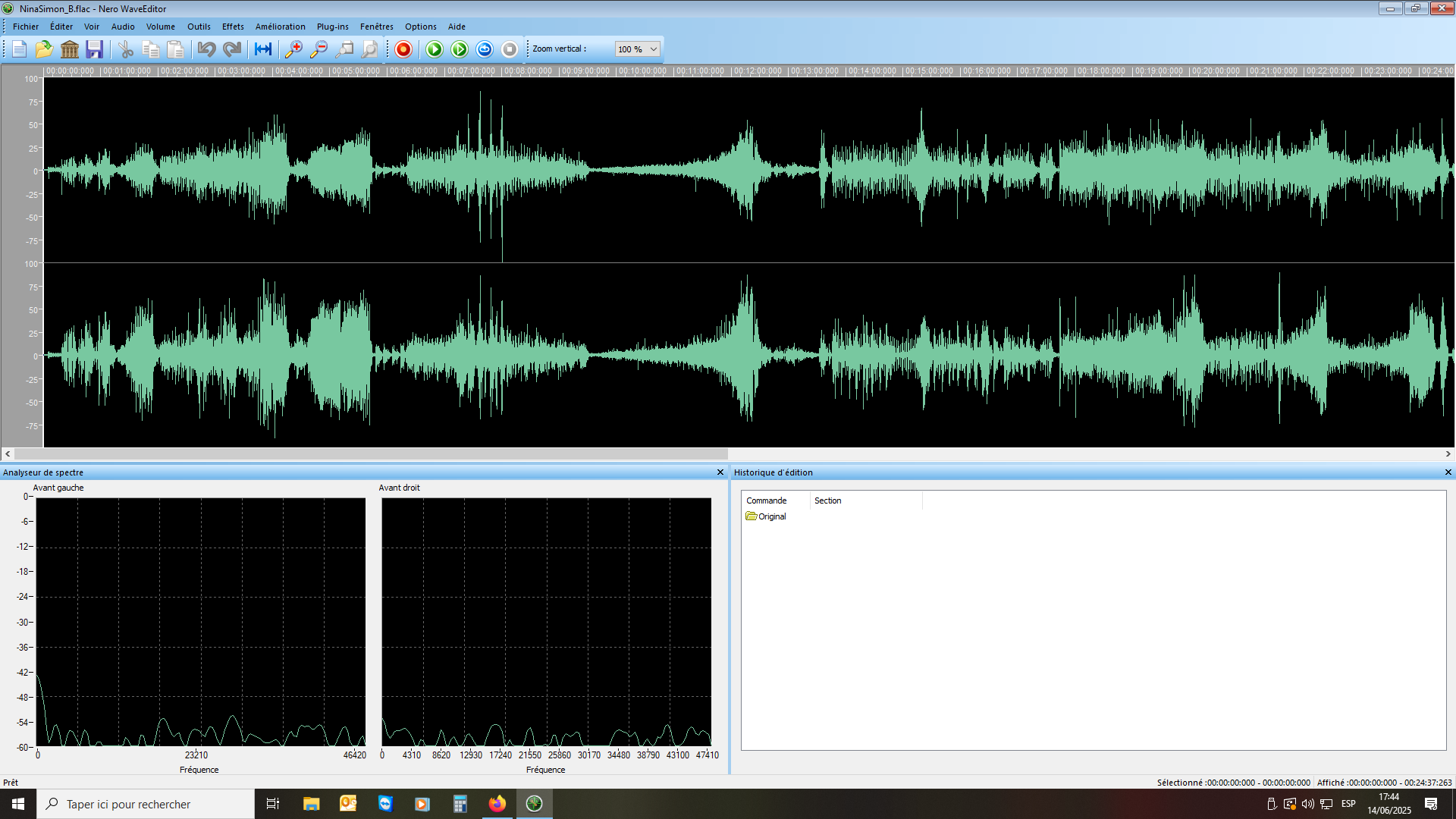

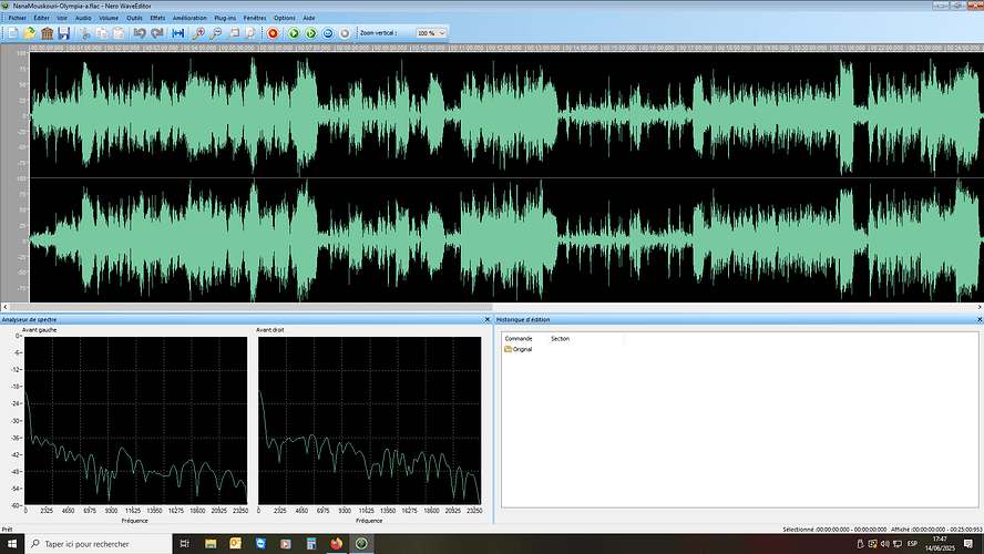

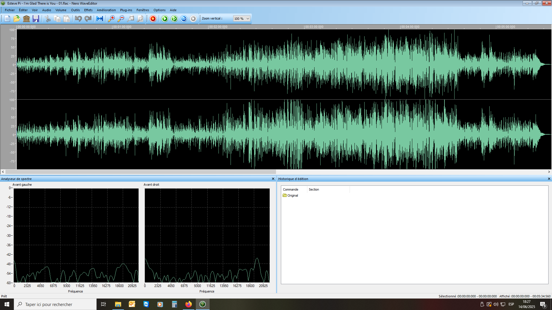

Un petit échantillon choisi:
33tr Nina Simon, réédition originale, dans la catégorie bon:
33tr d´époque, peu écouté, Nana Mouskouri… tout s´explique… mais, concert olympia un régal de restitution:

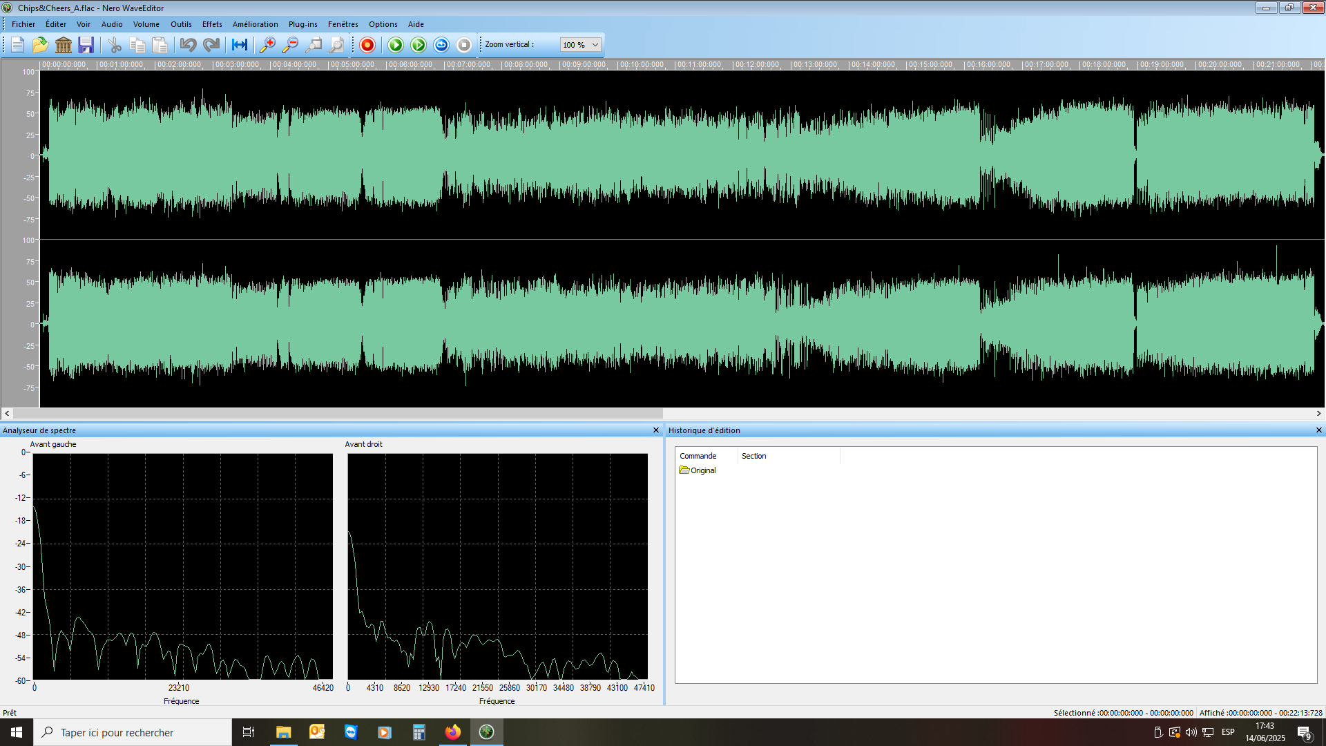

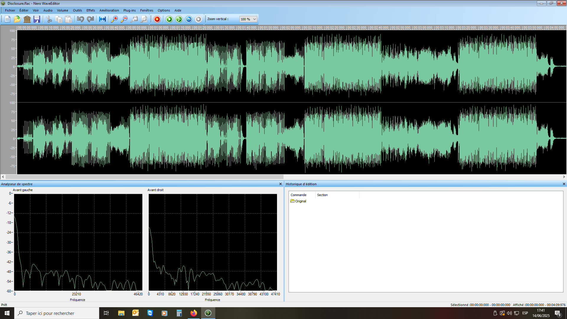

Puis ça se dégrade… Disques « récents », disons -10 ans, enregistrements modernes:
maxi 33tr Disclosure:
33tr ElectroJazz, pur produit de console:

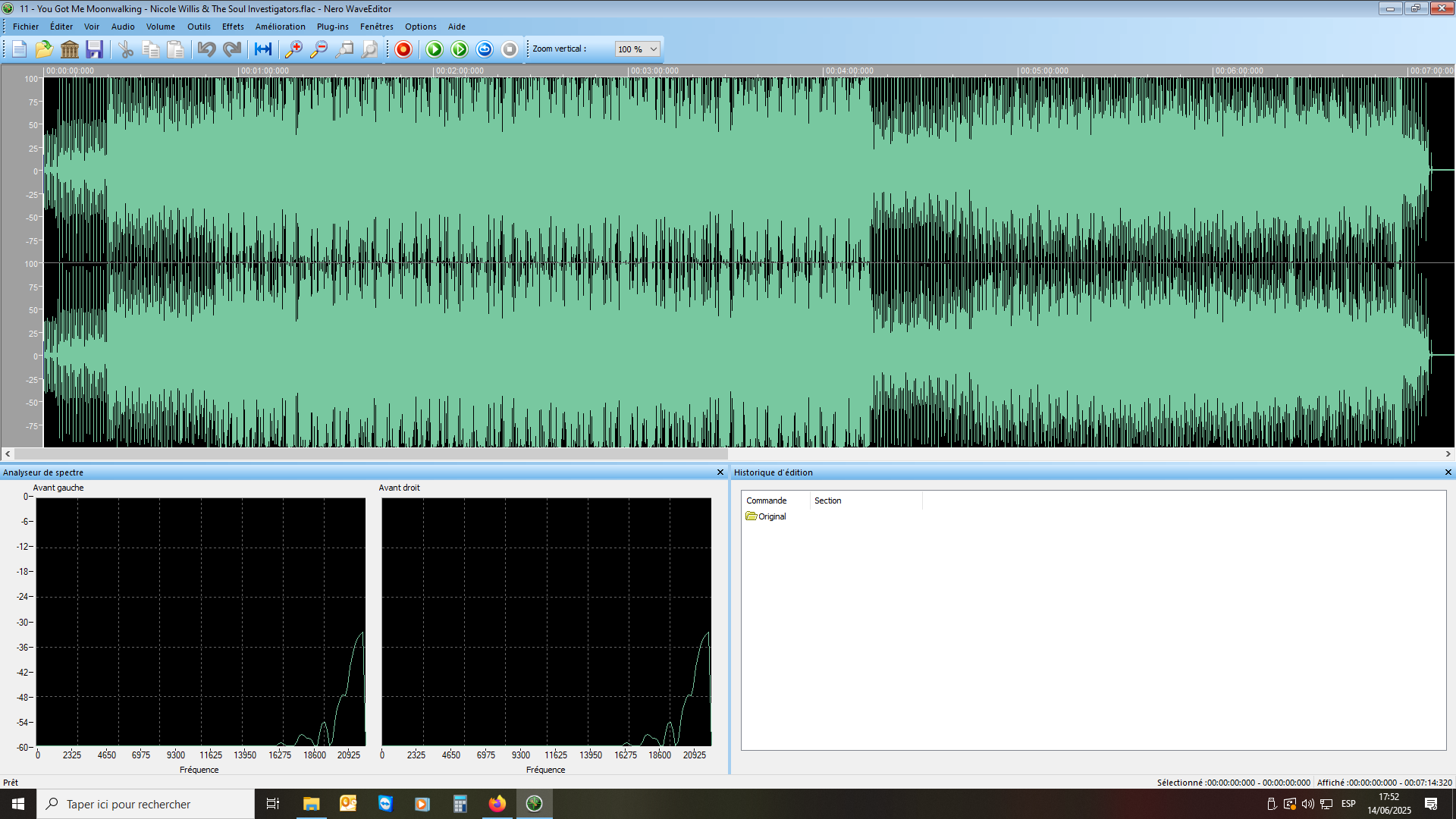

Et la cata… c´est un CD, j´adore l´artiste Nicole Willis, mais enregistrement complètement raté, saturation à tous les étages, voix instrum, tout. J´espère qu´ils ont viré le gars de la console…
Je rajoute un CD de jazz (2011), studio de Barcelone, Susana Sheiman & Ignasi Terraza Trio - Swing Appeal, qualité enregistrement superbe. On retrouve le même profil que les (bons) enregistrements de 33tr. Il doit y avoir une raison… il y a de la dynamique.

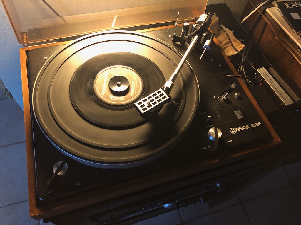

Bon chez moi ça ne saute pas … 1,8 gr ( ortofon " E " ) et l’antiskate ben c’est un poids de 1 gr
