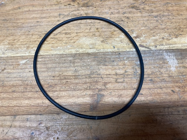

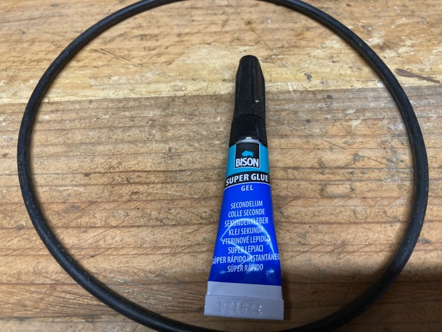

:wave:, je viens de coller les deux extrémités à la super glue et ça semble tenir ! :crossed_fingers:
Merci Daniel !
IMG_6594
IMG_6593
DG
laisse durcir quelques heures avant de la faire tourner.
j’ai utilisé ce type de courroies et collage sur une machine moderne et aussi pour les poulies des plateaux tournant de la vitrine.
c’ est beaucoup plus lent mais elles sont très tendues et le rayon de courbure est très faible

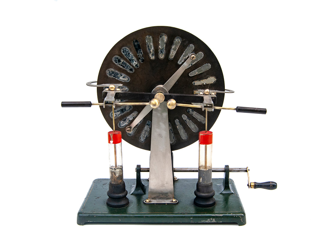

la machine de Wimshurt n’a pas besoin d’être amorcée. c’est un des ses avantages.
Celle de Bonetti, de fabrication très semblable, (elle n’a pas de secteur en étain) à besoin elle, d’être amorcée.

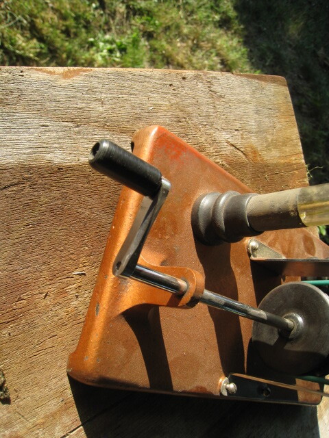

J’ai la même elle a sa manivelle. si tu as besoin des cotes pour la refaire …
Merci, j’en ai fabriqué une à mon idée, mais je veux bien les cotes.

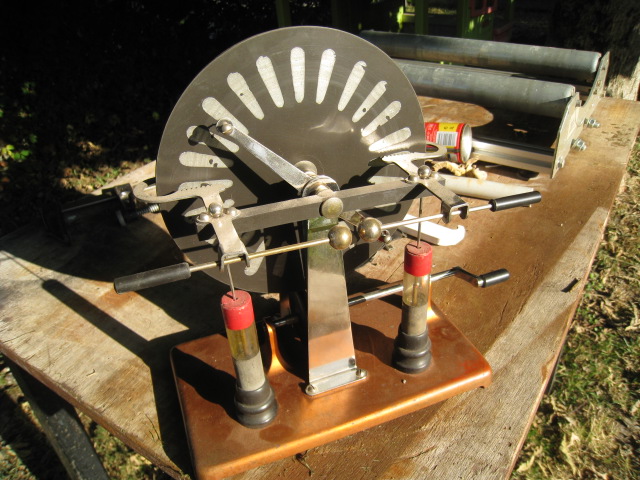

J’aimerais bien en savoir un peu plus sur cette machine, date de fabrication, fabricant par exemple.
La courroie n’est pas d’origine, elle était en cuir fermée par une simple agrafe, je l’ai refaite avec de la courroie industrielle soudée à chaud.
Elle produit de petits arcs < à 2cm
cdt,
Gérard
verifier le calage des bras de neutralisation
beaucoup d’angles vifs sur les conducteurs de la machine > pertes par effluves
Le pouvoir des pointes (ou effet de pointe)!
Merci, mais je ne cherche pas à faire des performances avec cette petite machine, j’en ai une autre avec des disques de 30cm qui produit des arcs de 10cm minimum.
Avec la plus grande que j’ai construite, j’étais arrivé à produire des arcs de 18cm !!

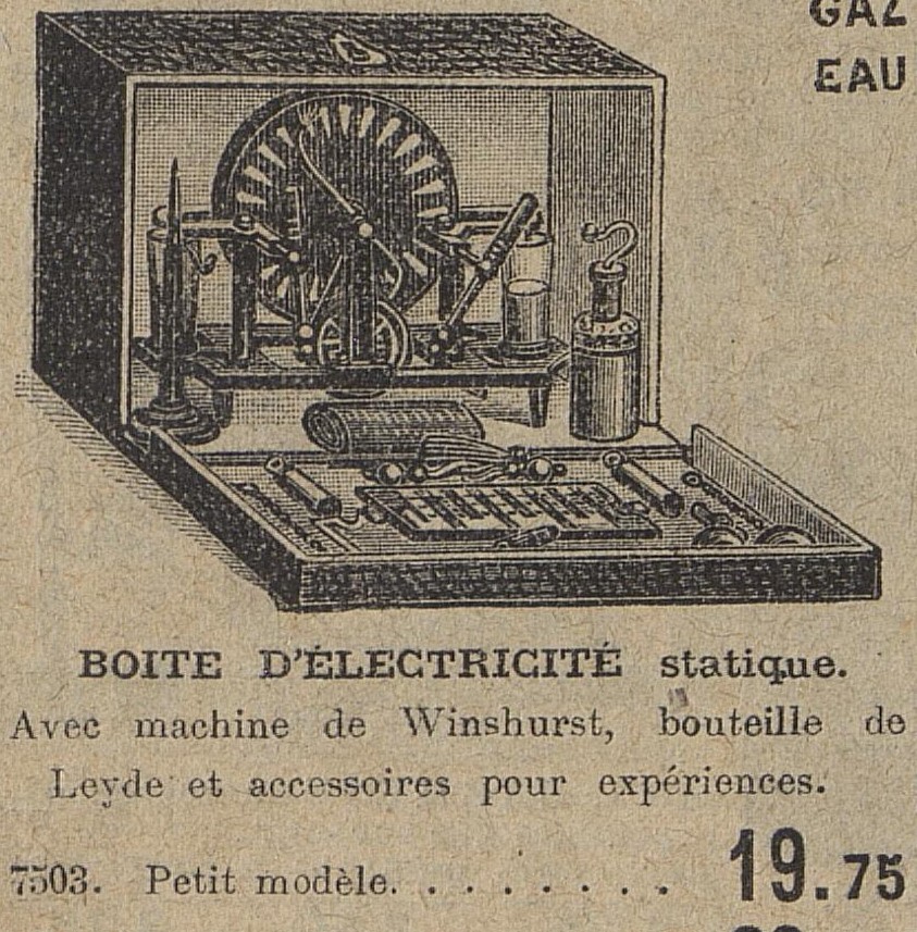

Je dirai environ entre 1890 et 1920, pas de marque comme la mienne. Les jouets scientifiques étaient distribués par les grands magasin parisiens en boite de jeu, comme les télégraphes et autre moteurs tourne tubes de Geissler.
Ces grands magasins demandaient peut être que les boites ne comportent pas de marque ?
Cela pourrait être Radiguet…
extrait d’un catalogue de la fin 1912
