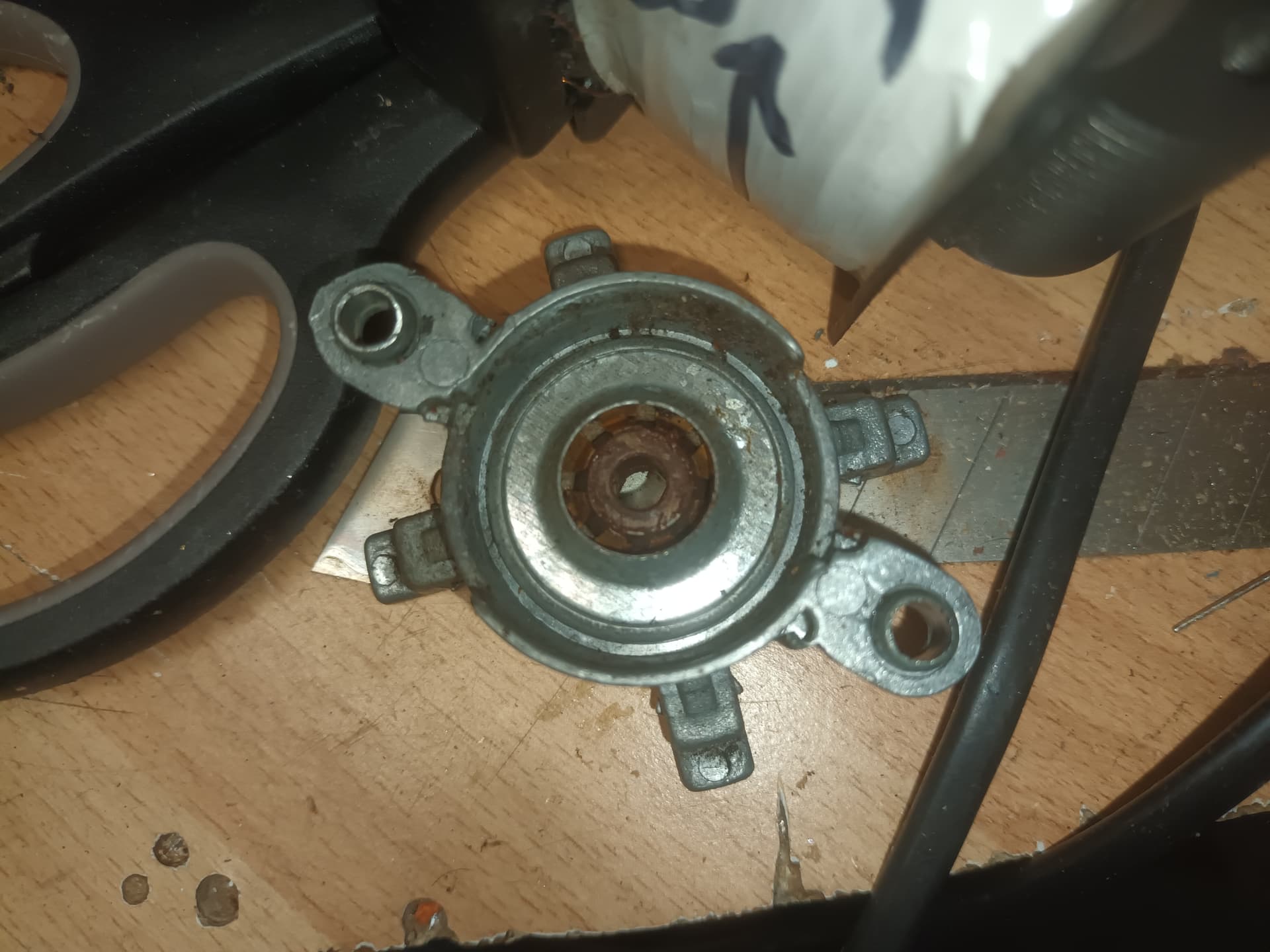

Voila un des deux paliers, il y a comme de l’ouate donc je présume qu’il joue le rôle de reservoir d’huile, j’ai saturé d’huile et tout remonté.
Pour pouvoir demonter le moteur j’ai du couper les rivets.
Je les ai remplacés par des vis que je dois encore les couper sinon je ne sais pas refermer le poêle.
Je viens d’allumer le poêle pour tester.
Pour le moment c’est impeccable, plus de bruits (de grincements), pas de vibrations du moteur.
Les paliers je ne les ai pas fait tremper vu la présence de coton, je les ai délicatement nettoyés.

j’ai démonté le moteur a nouveau et cette fois ci j’ai mis de la graisse…
Les paliers sont surement usés…
a mon avis les palliers en bronze fritté sont encore bouches et pas permeable a l’huile et ne sont pas alimentes en huile par le feutre
ce qui fait qu’il n’y a pas de renouvellement d’huile entre l’axe et la pallier
Il y a des petits trous dans les paliers pour l’huile?

S’il y a une légère usure de l’axe ou du palier , la graisse ou l’huile choisie ne pourront combler ce manque de matière et le moteur, malheureusement, continuera à vibrer et à faire du bruit quoique l’on fasse.
Je pense aussi. Déboucher les trous c’est vraiment difficile (c’est des petits paliers). Ca me fait mal de mettre 60€ plus frais de poste dans un nouveau moteur mais bon après 13ans de bons services c’est sûrement normal d’y passer ![]()

Pour les paliers « frittés » qui sont par construction poreux, montés sur presque tous les petits moteurs , il faut une huile de viscosité 100.
Cela semble beaucoup, mais c’est ce qui est mis en fabrication
Cette huile qui est mise à l’origine, devrait suffire pour toute la vie de l’appareil.
Un copain bossant dans la fabrication de moteurs m’a expliqué cela (y’a bien longtemps). évidement je mettais de l’huile « fine » pensant bien faire.
Les fabricants donnent dans leurs recommandations de ne jamais poser la bille démontée, sur un absorbant (chiffon ou papier d’essuyage qui va pomper l’huile d’origine et de ne jamais mettre une huile à faible viscosité
Ce qui amène plusieurs remarques.
La bonne idée de « huiler » ces paliers avec une huile fluide, va diluer/laver l’huile d’origine qui va s’en aller, ce qui assèche irrémédiablement la palier.
Oui, cela semble gras, mais avec une huile fluide, le film d’huile ne se forme pas avec la rotation de l’axe et ça frotte, même si le frottement semble trés faible.

Pas facile, car la viscosité 100 empêche l’huile de pénétrer par capillarité, pour remplacer l’air contenu dans le matériau fritté.
C’est justement les faibles interstices dans le matériau fritté et l’huile de viscosité 100, qui font que l’huile reste captive et que le film d’huile se forme avec la rotation de l’axe.
Sous vide, puis sous pression, en chauffant raisonnablement, cela peut aider, mais c’est pas gagné.
