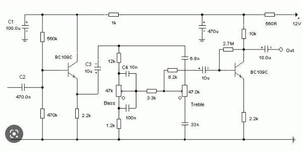

Y’a probablement une erreur dans ton schéma, au niveau du correcteur Baxandall:
Baxandall1
Baxandall2
Il devrait ressembler à l’un des deux.
Ca ne résoud pas le problème.

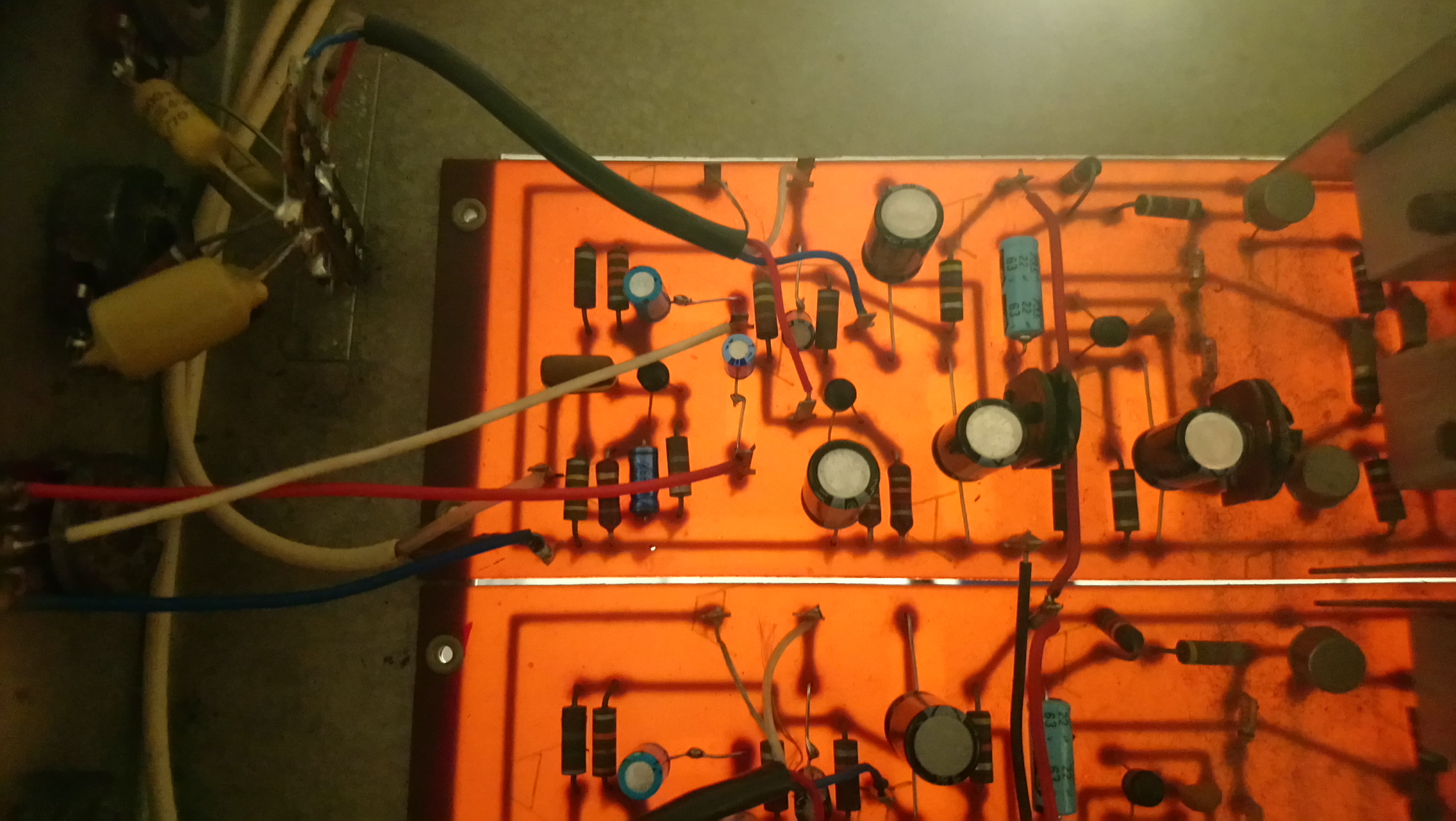

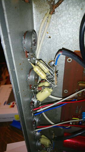

Concernant le correcteur des graves et aigus séparés, il est tel que représenté sur le schéma dans le rectangle ou arrivent les fils bleu/blanc/rouge. Le rectangle matérialise les composants hors carte câblés en volant. Photos du câblage pour confirmer:
@Radiolo D’accord avec toi sur le fait de d’abord dépanner le circuit existant avant de chercher à l’améliorer. Concernant le test par échange préconisé par DAT44, je ne l’aurais personnellement pas fait, à la fois pour les raisons que tu as cité (CAD claquage de plusieurs transistors en cascade, sujet souvent évoqué sur le forum d’ailleurs…), mais aussi pour éviter d’endommager les pistes des circuits imprimés qui datent quand même des années 60, en dessoudant et ressoudant successivement chaque transistor. Déjà eu des problèmes avec ce genre de circuits sur d’autres appareils…
@Osgood C’est exactement ma vision du dépannage: comprendre et mesurer avant de changer quoi que ce soit qui a été trouvé en défaut. Évidemment, il y a des cas ou certains composants sont à remplacer sans réfléchir comme les condensateurs « minisic » métallisés à bouts rouge et vert qui sont de véritables saletés, mais le reste est gardé si testé bon. On a déjà trouvé un BC144 claqué dans l’étage BF de puissance par simple mesure de tension à ses bornes. On continuera dans ce sens pour voir si ce transistor est la cause de la distorsion ou une des conséquences par effet avalanche d’un autre défaut situé plus en amont.
Au fait, est-ce que pour les mesures comparatives je dois remonter le BC144 HS ou les mesures peuvent se faire sans ce dernier en place ??? (j’imagine que non)
Si je mesure base-émetteur de chaque transistor, ainsi que les tensions en amont/aval de chaque résistance partant du +32V, c’est bon ???
Je vois pour récupérer des BC144, ainsi que des BC134 et BC139 si ils sont testés défectueux…
