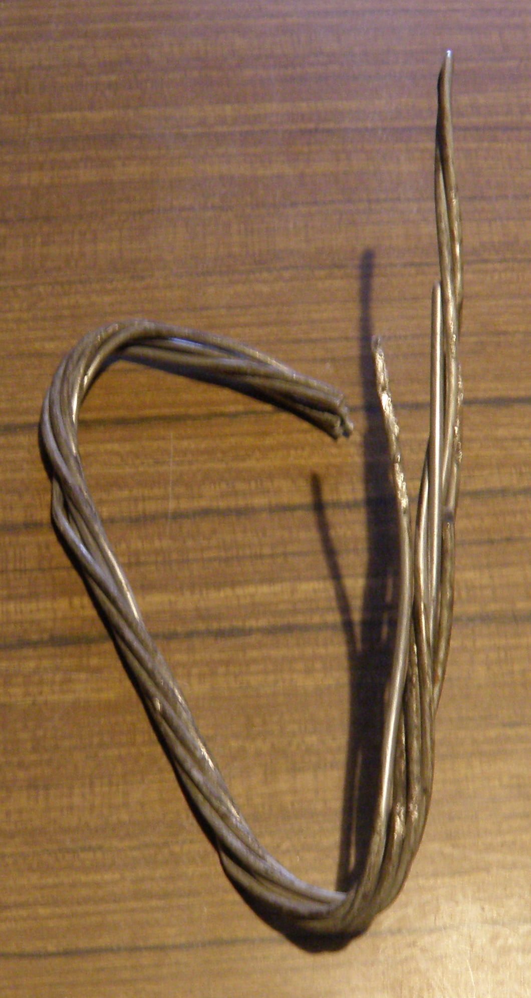

Un morceau de ligne HT ( ≈ 50 kV) « EDF » actuelle
(c’est moi qui l’ai pliée)
enfin bon, maintenant, les lignes haute tension, c’est RTE (plus EDF) et ce doit être du 63kV (tension normalisée actuelle la plus proche)

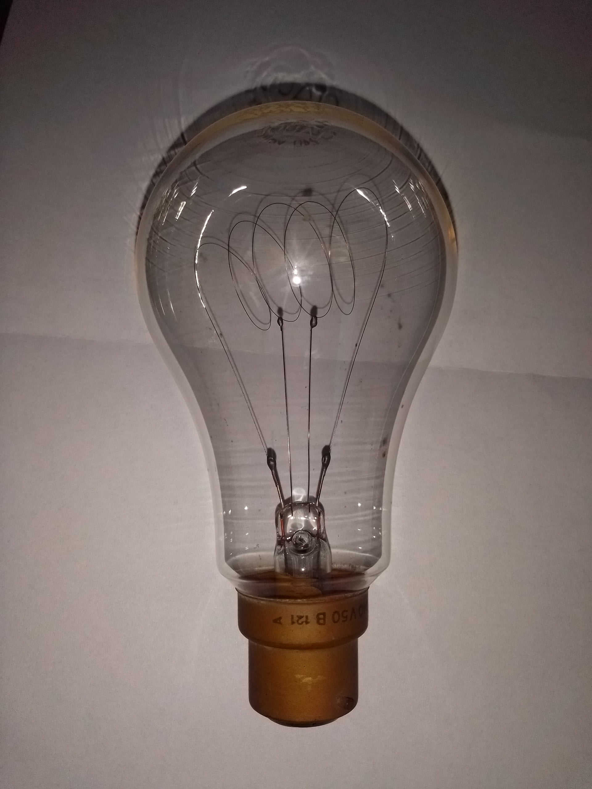

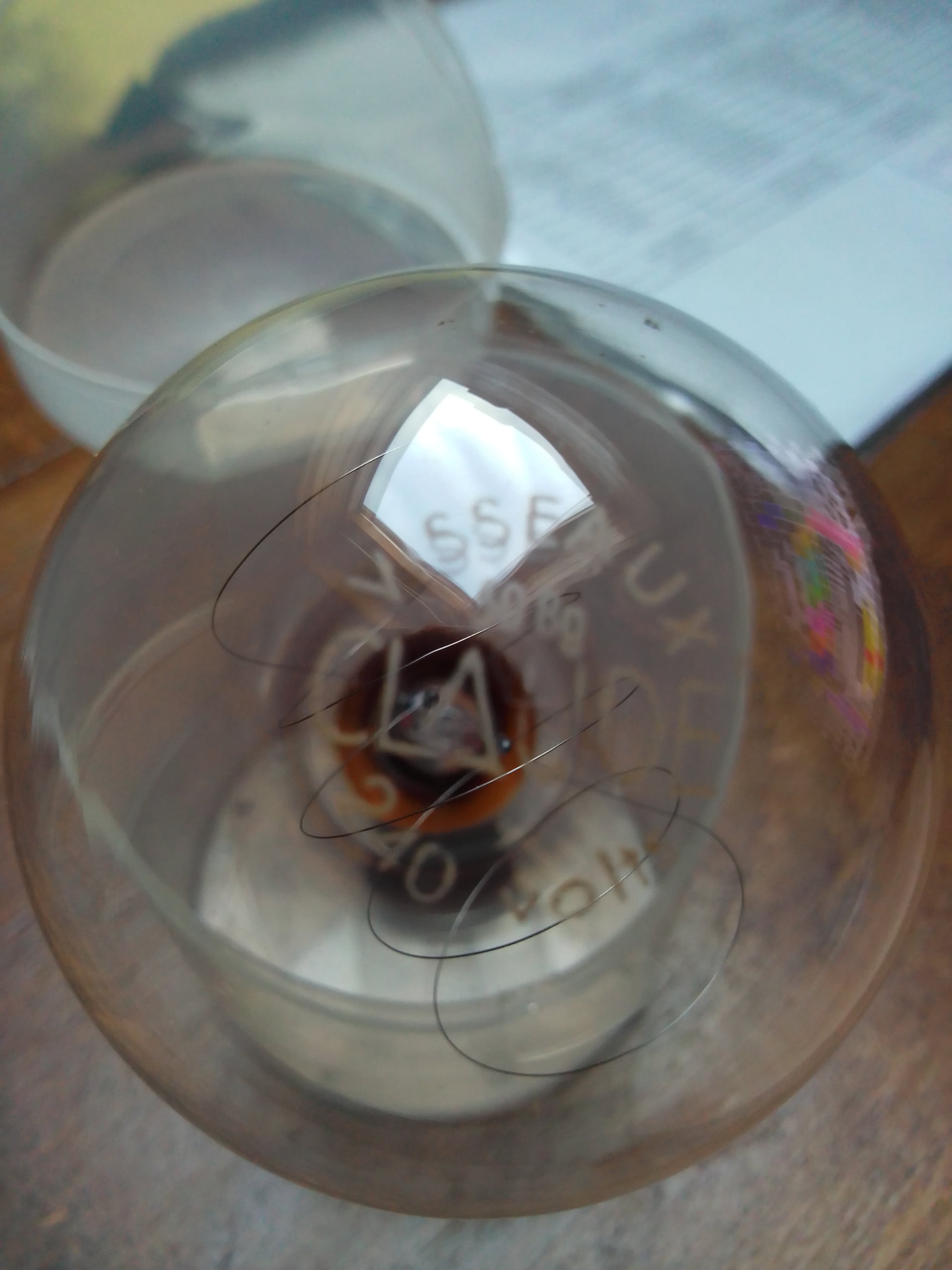

J’ai une lampe
50 bougies en 240v conso mesurée 123W
C’est bien une lampe à filament carbone ?
merci
Cordialement
oui oui !!
oui, c’est bien une lampe a filament de carbone, et on retrouve a peu près le rendement de 3 W par bougie (un peu amélioré ici, parce c’est une lampe au carbone pas très ancienne , et les traitements du filament ont été optimisés par rapport a celle du temps de Edison …c’est pourquoi elle consomme environ 120W au lieu de 150 W)

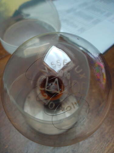

Les lampes a filament de carbone plus anciennes (fin XIX eme début XX) se reconnaissent a leur pointe sur le dessus (comme les premières lampes TM des temps héroïques de la TSF ) celle ci est « plus récente » (estimation 1930 environ)
Ces lampes Visseaux ont été fabriqué, pendant longtemps en france, à Lyon, dans une usine qui a connu de nombreux remaniements , entre 1905 et 1980 , voir :
https://www.pop.culture.gouv.fr/notice/merimee/IA69000093
Ce lien, outre décrire l’usine, comporte de nombreuses photos des bâtiment et de diverses étapes du « process » de fabrication des lampes …

Merci,
Oui celle là à une forme classique des lampes à incandescence récentes,mais je pensais que les filaments carbone n’étaient plus fabriquées depuis le filament tungstène.

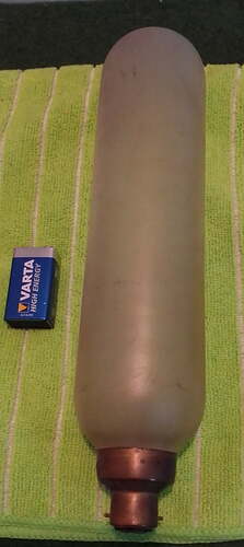

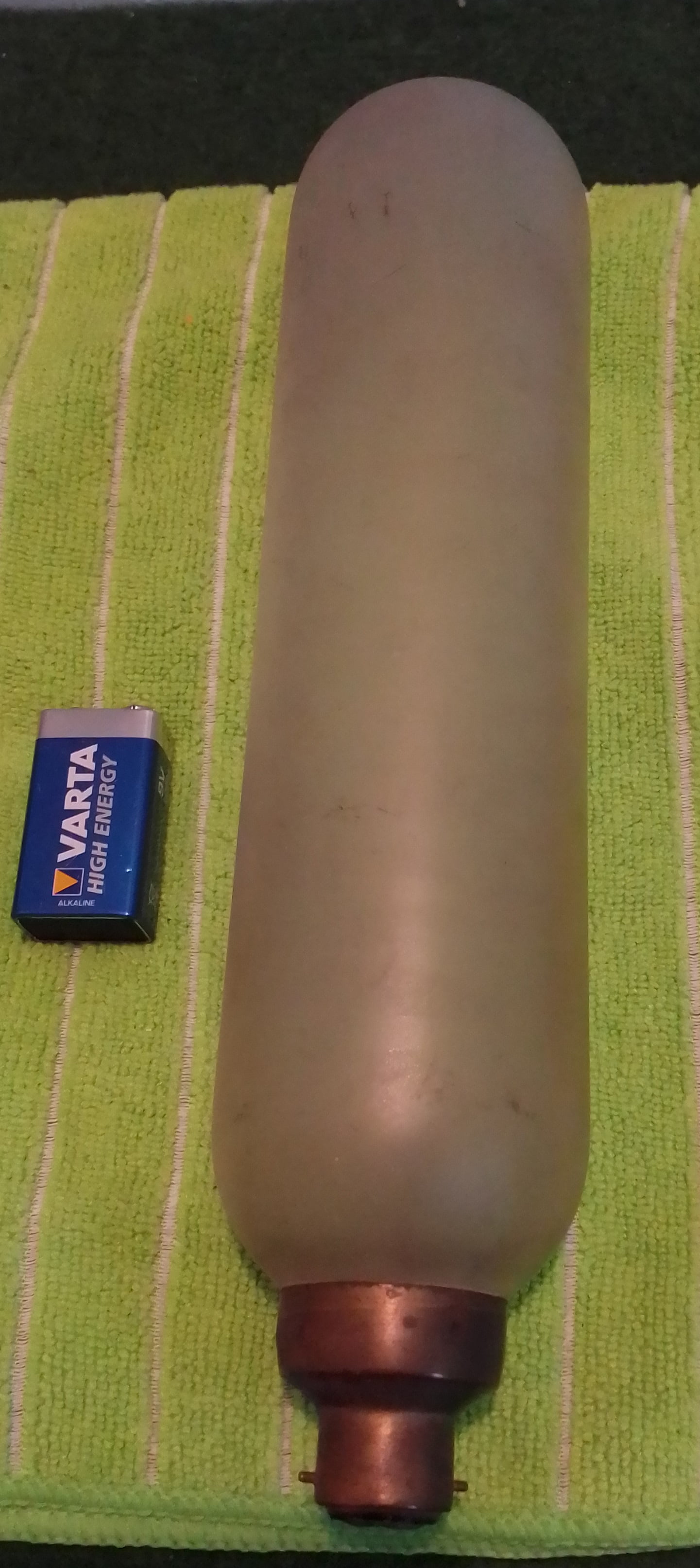

J’ai une autre lampe,bien plus grosse en 115V 250W que mon père utilisait comme chauffage d’une couveuse
Il n’y a pas de marque, et en 115v n’éclaire pas beaucoup.
Est une lampe prévue pour cette utilisation?

Oui, @JCM45 , les lampes d’éclairage a filament de carbone ont co-existé pendant longtemps , en même temps que celles au tungstène , jusque dans les années 1930-40 pour l’éclairage
(ces lampes a filament de carbone coutaient moins cher a l’achat, et avaient aussi quelques avantages qui les faisaient préférer malgré leur rendement déplorable : filament plus résistant aux trépidation, ce qui étais utile pour des ateliers de mécanique ou l’éclairage du métropolitain …Et accessoirement : lumière plus « belle » et moins éblouissante )
Et même bien plus tard, elle ont continué de servir …pour la décoration (elles ont été refabriqués pour des luminaires décoratifs a l’ancienne style « Edison » ) ou pour des effets spéciaux du temps des années 1970-80 et de la musique psychédélique (Lampes « jerk » , avec un filament extra-souple, un ballon rétréci au sommet comme les lampes radio « bottle coke » américaines à broches , et pourvu d’ un aimant au sommet du ballon pour faire « danser » le filament)
La grosse lampe tubulaire est effectivement une lampe chauffante , utilisée soit pour couveuse, soit pour chauffages radiant d’appartement ( l’équivalent électrique des radiant à gaz …dont le "Baby R tant décrié sur ce forum on ne sais pourquoi !)
Merci pour ces renseignements

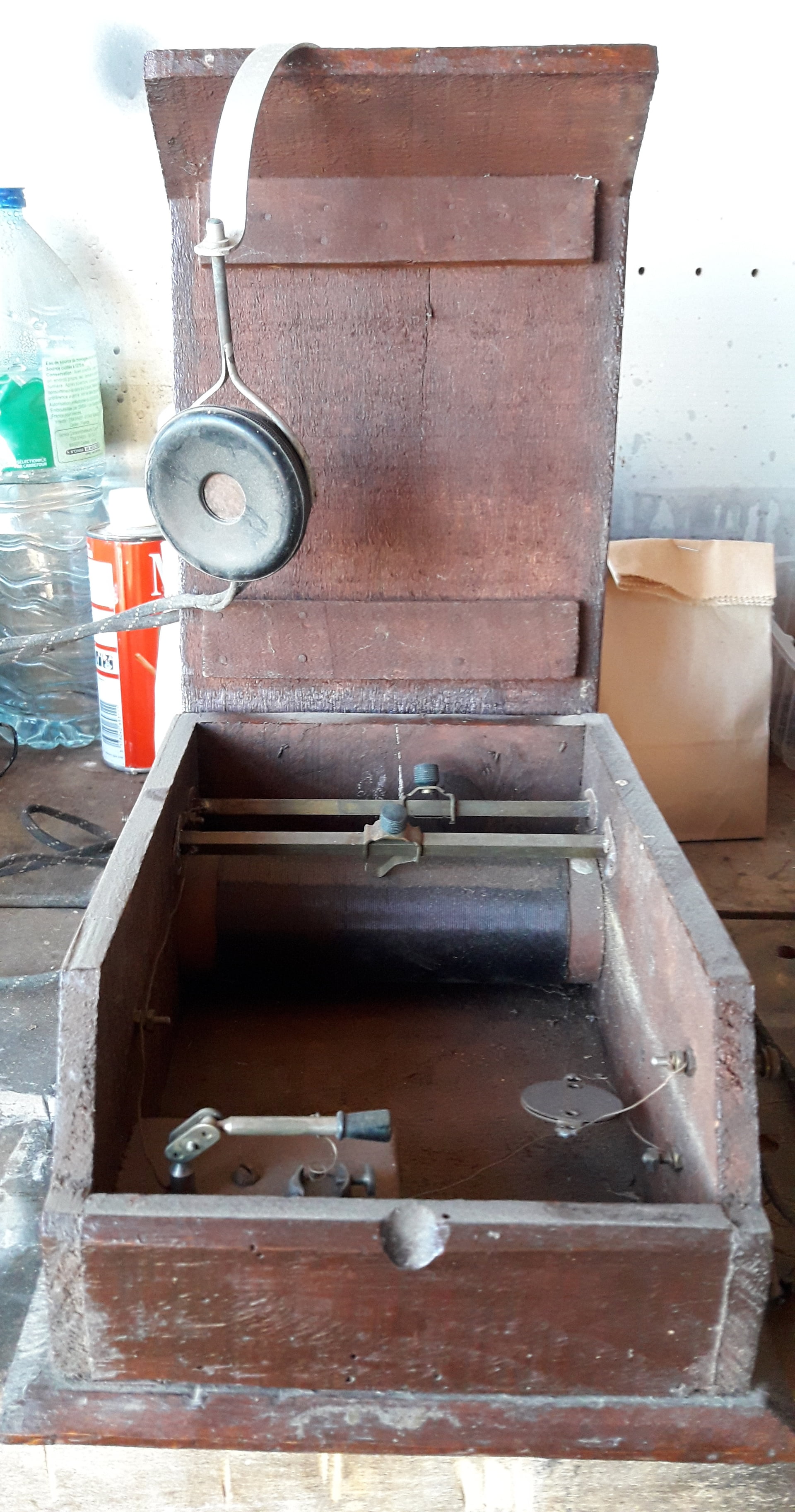

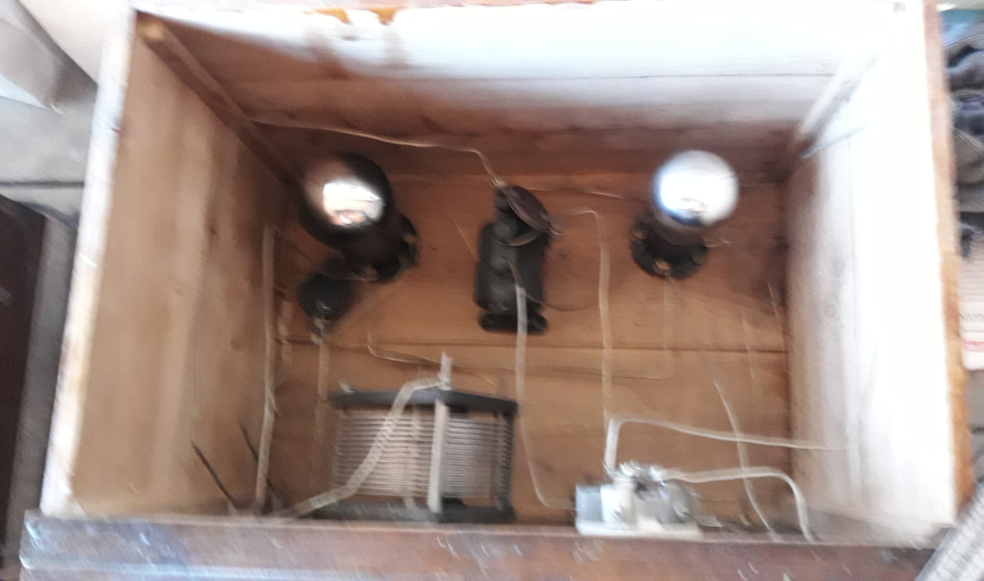

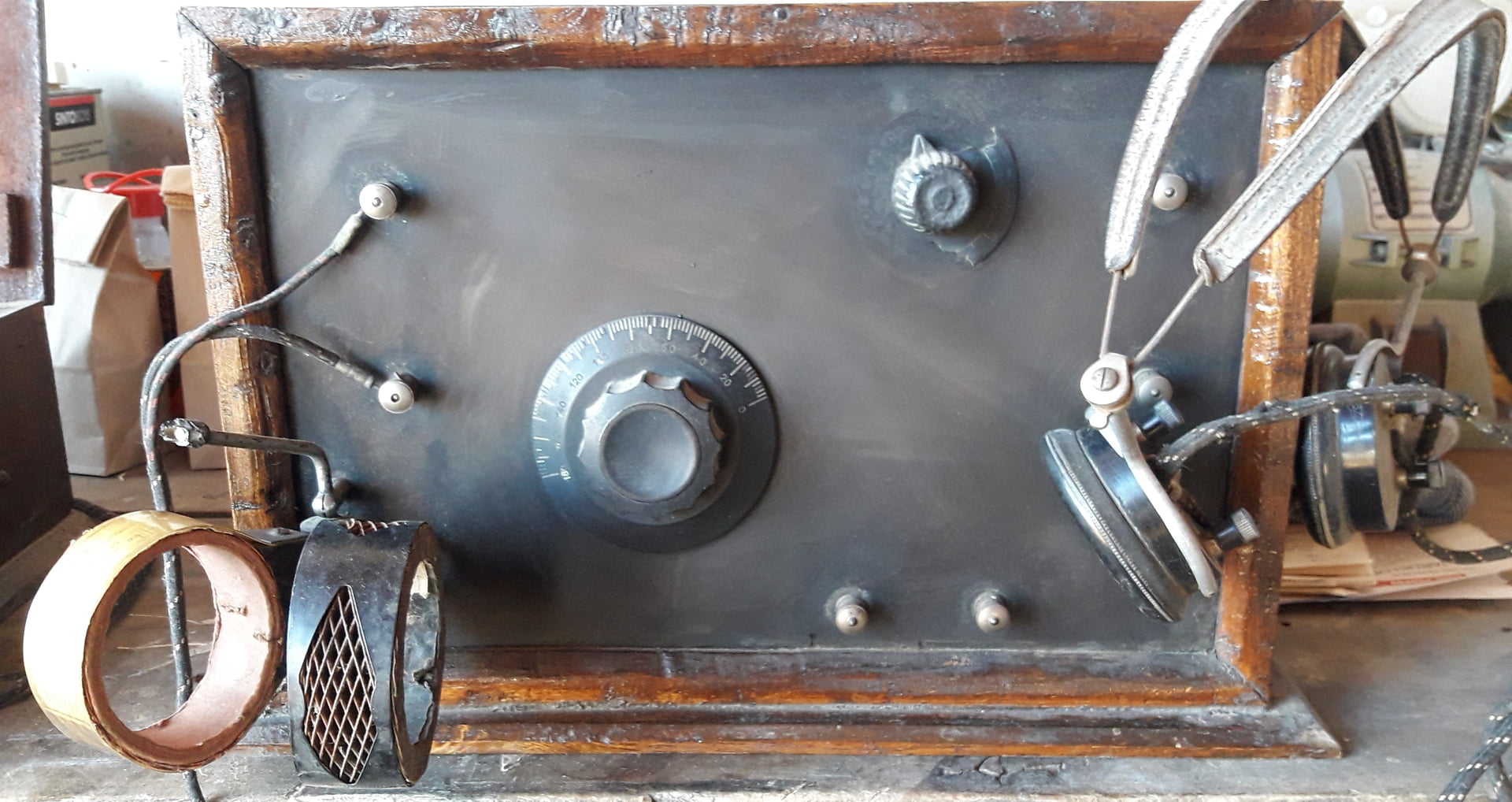

je ne suis pas dans un coin perdu mais l’électricité n’est arrivée qu’en 1934 me disait mon père et donc avant pas de radio, quand j’ai commencé il y a trentes ans a récupéré des radios , c’est chez des voisins et clients agriculteurs . peu de moyens et donc certains montaient des kits . j’ai pu déniché deux exemplaires . les planches n’étaient même pas rabotées.
Dans la ferme où je suis né, ferme en plein marais vendéen, pas de route, pas d’eau courante, hormis celle des fosses, pas d’électricité. Cette dernière est apparue dans les années 1950. Mon grand père utilisait un moteur Bernard + une Dynamo pour produire de l’électricité à l’heure des repas et écouter la radio!!!
