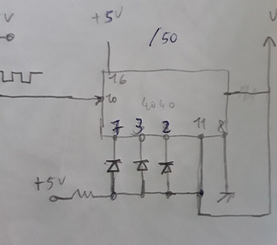

J’ai besoin de diviser un signal carré d’une fréquence de 600Khz avec un CD4040 alimenté en 5 volts ,je devrais utiliser les pattes 2 ,3 ,7 pour les sorties binaires 32,16,2
Si je cable la patte 11 reset je n’ai pas de signal après les 3 sorties !
Il y a certainement une explication mais je n’arrive pas à trouver !
Je me suis inspiré de ce schéma
Merci pour votre aide

Je n’aime pas beaucoup cette façon d’utiliser des circuits logiques ! Et encore plus d’utiliser ses propres sorties pour le reset, c’est la garantie de glitchs et de fonctionnement pas très propre.
Le circuit tel que câblé ne peut pas fonctionner.
Pour moi, la solution la plus simple et la plus propre est d’utiliser un petit micro-contrôleur (PIC12 SO8 ou DIP8 ou PIC10 en SOT23), c’est réglé en quelques lignes de code. Si on sait les programmer…
Sinon, la division par 50 n’est pas immédiate et va demander plus de circuiterie.
De façon plus générale, pour faire des resst sur des compteurs, il est préférable et de loin d’être en logique synchrone. L’asynchrone devient vite un truc infâme… En logique programmable, faire un diviseur par 50 serait facile : un compteur avec resset synchrone sur le 24, va donc compter de 0 à 24, suivi d’un diviseur par 2. Avec des circuits classiques, cela fait vite de la tripaille et du câblage.

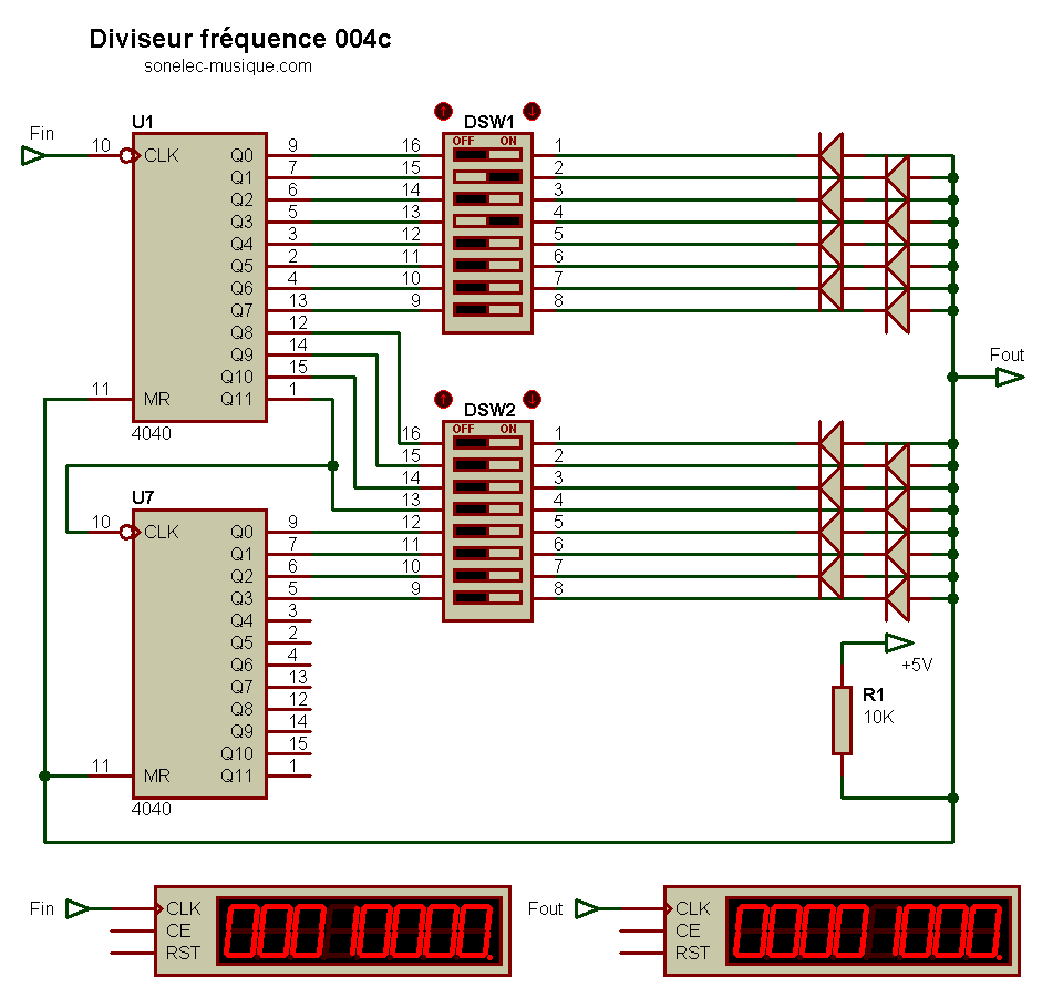

https://sonelec-musique.com/electronique_realisations_diviseur_frequence_004.html
On aura un signal non symétrique et un glitch lors du reset. A voir selon l’usage.

Les pattes concernées sont bien 2,3 et 7 pour obtenir 50 ,j’ai aussi essayé avec un circuit 4081 quadruple ET ,le résultat est identique en laissant le reset patte 11 au 0 volt çà fonctionne tout de même mais le signal n’est pas terrible en sortie des 3 diodes !
J’avais envisagé aussi la tension assez basse 5 volts ce qui augmente le temps pour le reset !
J’aimerais bien comprendre
Je cherche une solution simple pour obtenir la division
Salutations Jean-Luc

Pour faire propre en restant dans l’esprit, on peut garder le CD4040 et avec un ET sur les sorties 16 et 8 décoder le 24. Attaquer l’entrée d’une bascule dont l’horloge est sur la même fréquence d’entrée, afin d’avoir en sortie un signal de reset presque synchrone, et ce signal sera de nouveau divisé par 2 par une bascule, toujours sur le 600kHz. Mais il faut rajouter une porte logique (ET entre la sortie du ET précédent et la sortie de la bascule sur l’état 24) sur ce reset pour générer le reset et pour que l’état 0 ne dure qu’un coup d’horloge… Il reste donc un truc pas très synchrone. Mais le fonctionnement sera propre. Sauf erreur !
Ca devrait fonctionner Hervé, mais il peut toujours y avoir un léger décalage entre le signal d’horloge d’entrée et le signal de reset généré comme dit.
Après est ce gênant dans l’application de Jean Luc ?
Le reset issu de la bascule étant synchrone, c’est mieux. Le problème est qu’il faut avec faire le reset, asynchrone du compteur. Je ne sais pas s’il y a un risque réel de n’avoir qu’une partie des bascules qui penne en compte le reset ainsi fait, et un réseau RC est en effet conseillé. Je n’aime vraiment pas la logique avec des signaux asynchrones, c’est toujours source de problèmes. Normalement, on resynchronise tout ce qui n’est pas synchrone et tout qui vient de l’extérieur (pour les fpga), afin de savoir toujours quelles sont les marges sur les signaux.

Je n’ai rien inventé c’est ici :
