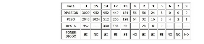

Diviser un signal carré par 50 avec un cd 4040

Les diodes pour faire le reset, ce n’est pas terrible. Je sais que cela peut fonctionner, et que cela se faisait, mais c’est…beurk. Mauvaise pratique, on a vite de gros problèmes, dès que l’on monte en complexité ou en fréquence. Les circuits eux-même vont jouer. Un circuit lent fonctionnera ainsi souvent mieux qu’un circuit rapide avec ce genre de schéma. A éviter, je me répète.
Je ne vois pas l’intérêt d’un grafcet pour une remise à zéro !
Si je décale l’impulsion de reset le compteur restera bloqué si l’impulsion est trop longue
J’ai essayé avec un 4081 j’ai le même problème !

Quel est la valeur de la résistance de tirage que tu utilise ?
Quel type de diode utilise tu ?
Dans ma doc du 4040, la patte 7 correspond à Q2, la patte 3 correspond à Q5 et la patte 2 correspond à Q6, tu dois donc obtenir une division par 100, pour une division par 50 cela devrait être les pattes 9, 5 et 3, non ?
Sinon, pour une division par 50, tu peux utiliser un 74HC390 (plus besoin de diodes) …

Les diodes que j’utilise sont des 1N4148 !comme je l’ai dis j’ai le même problème avec un CD4081 qui est un 4 portes ET !
Le problème c’est le reset du CD 4040 le reste du montage importe peu !

À mon avis, vous cherchez midi à 14 heures. Une solution simple et sûre existe. Elle consiste à utiliser un compteur synchrone rechargeable. Il peut s’agit d’un compteur up ou down, comme on veut. Up est plus courant. N’ayant pas mes bouquins habituels sous la main, je ne peux pas vous donner le numéro des pins. Il faudra un compteur binaire à 6 bits. En principe, on peut aussi utiliser un compteur BCD.
Lorsque le compteur est arrivé en fin de course, on prépare sa recharge avec le nombre 50, dans le cas down, ou de son complément en cas de compteur Up.
Une autre solution est de décomposer le diviseur 50 en facteurs premiers. Cela nous donnera 5² * 2. On pourra donc prendre un compteur diviseur par 10 suivi ou précédé d’un autre à 5. Il existe des compteurs diviseurs par 10, composés d’un diviseur par 5 et d’un autre par 2. On laissera de côté le diviseur par 2 dans l’un des deux. Avec deux circuits intégrés, vous aurez donc une solution sûre et simple. Pas de diodes en plus ou des bidules comme ça !
