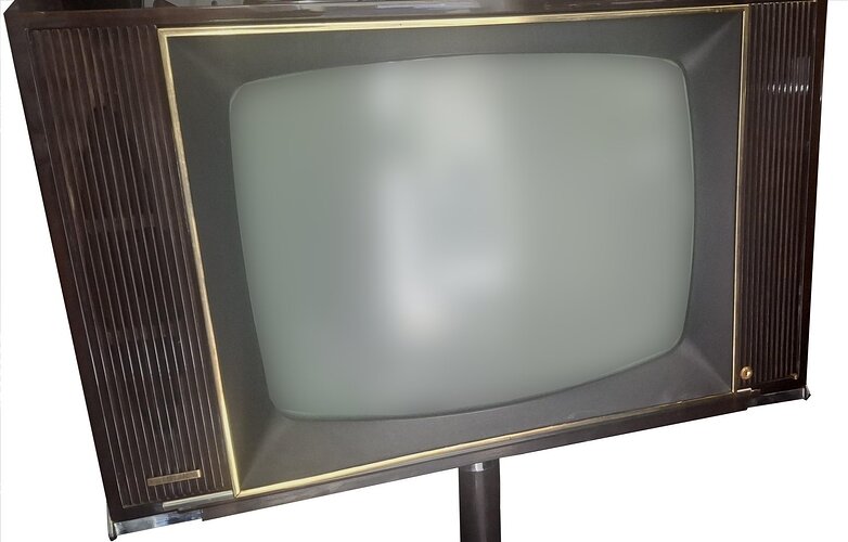

Je cherche la doc technique de ce téléviseur qui a existé sous les deux marques.
Le CRT est un delta 63cm de chez RTC. J’ignore si toute l’électronique est de chez Ribet-Desjardins, et ferai quelques photos pour le forum sous peu.
Non, le mien a 11 lampes. Mais y’a un air de famille !

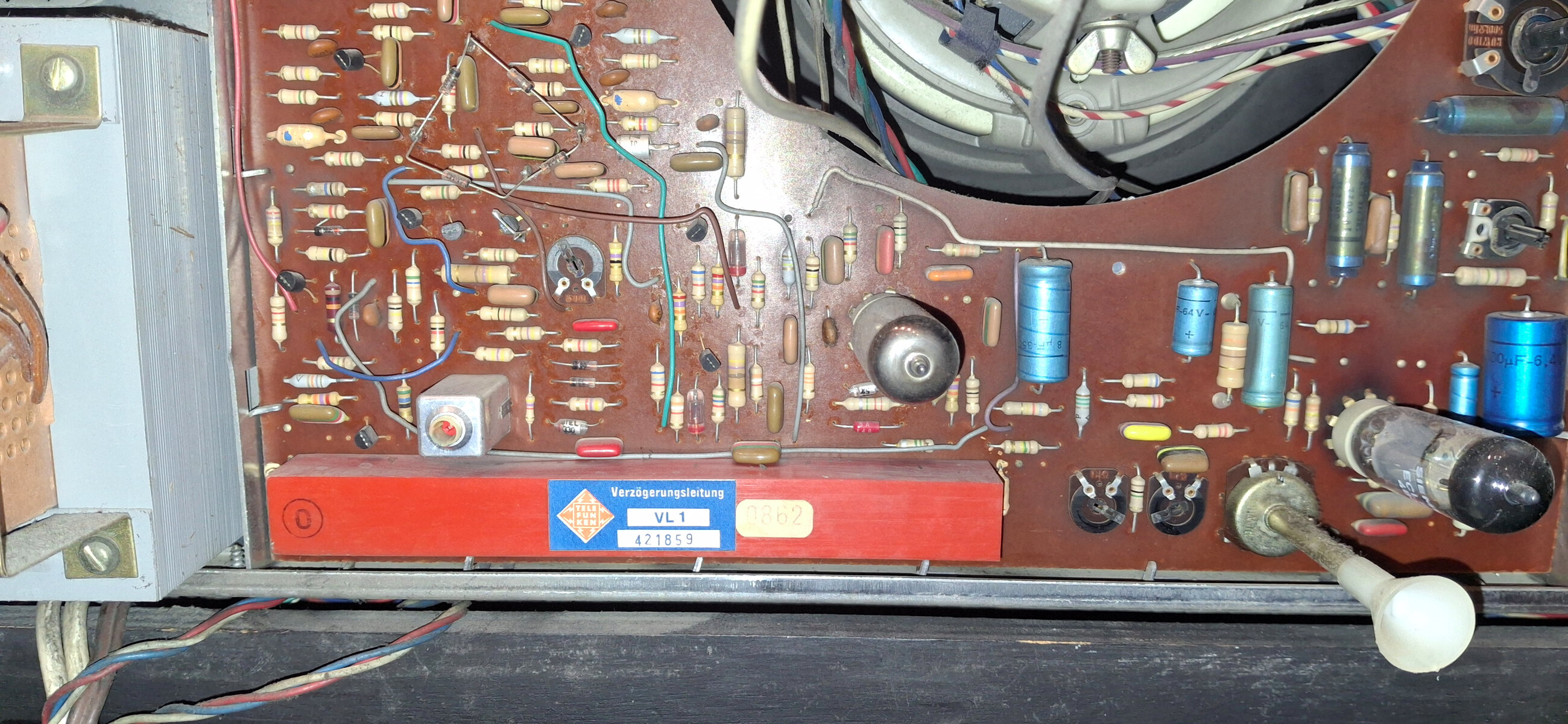

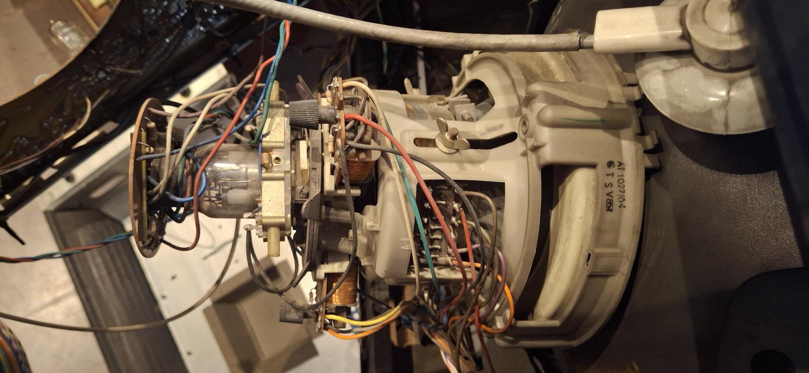

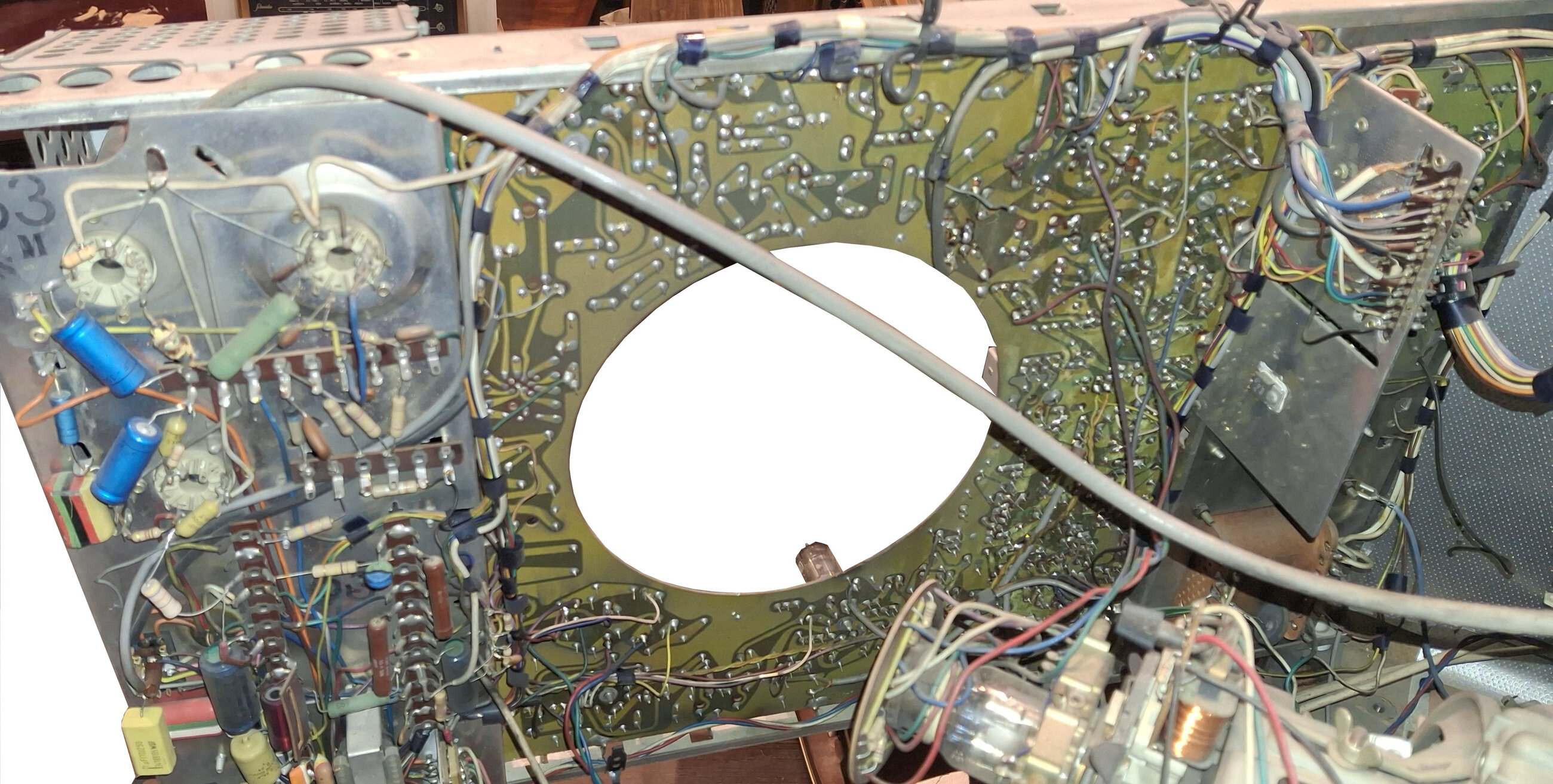

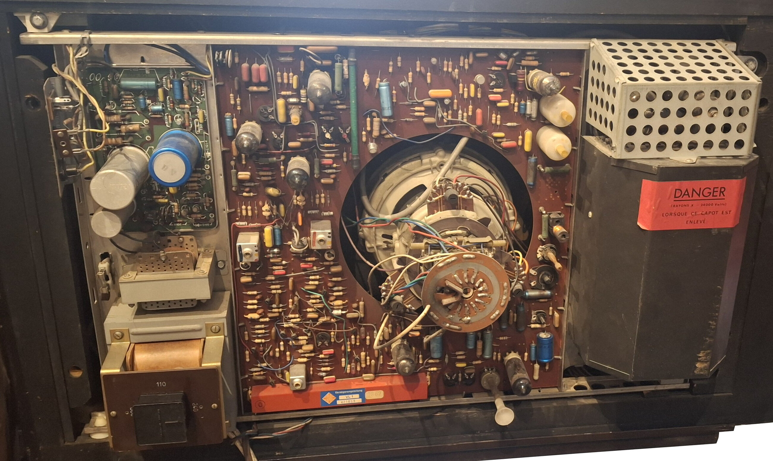

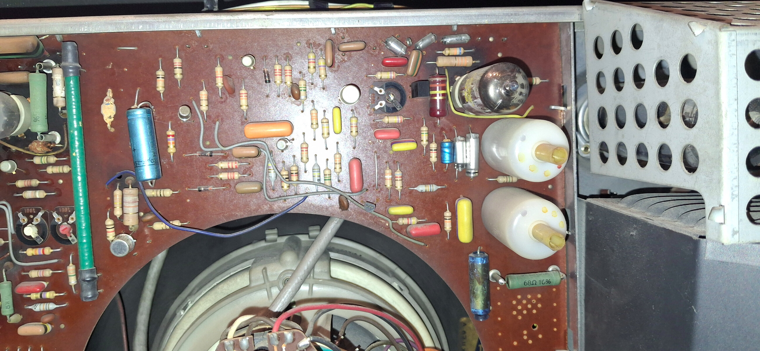

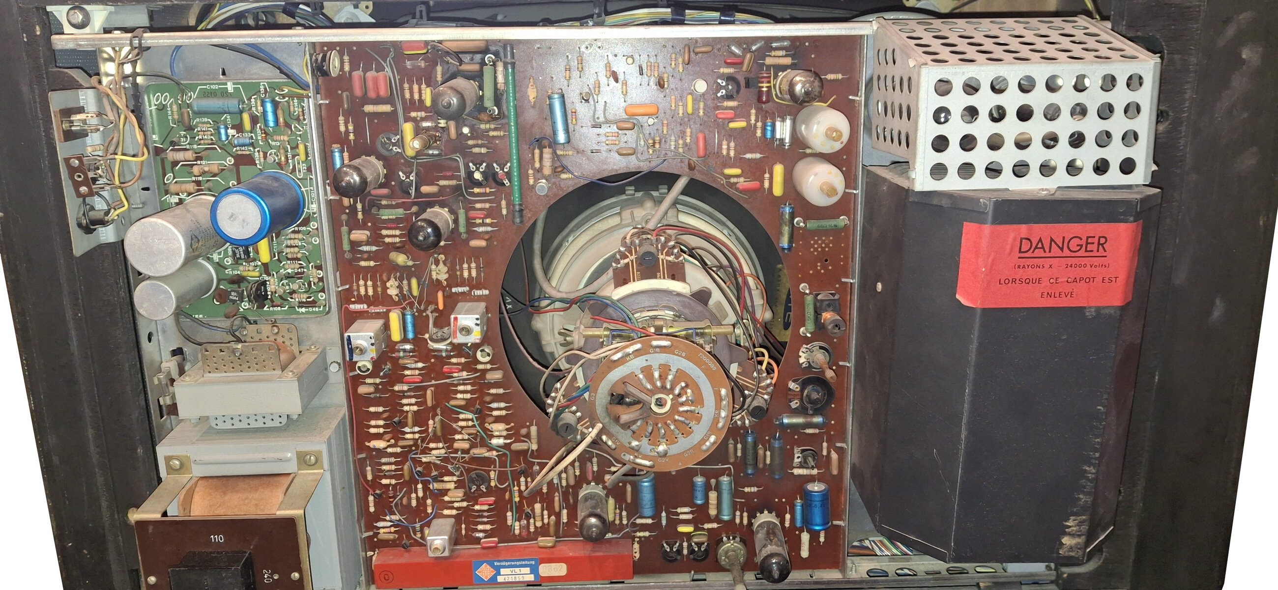

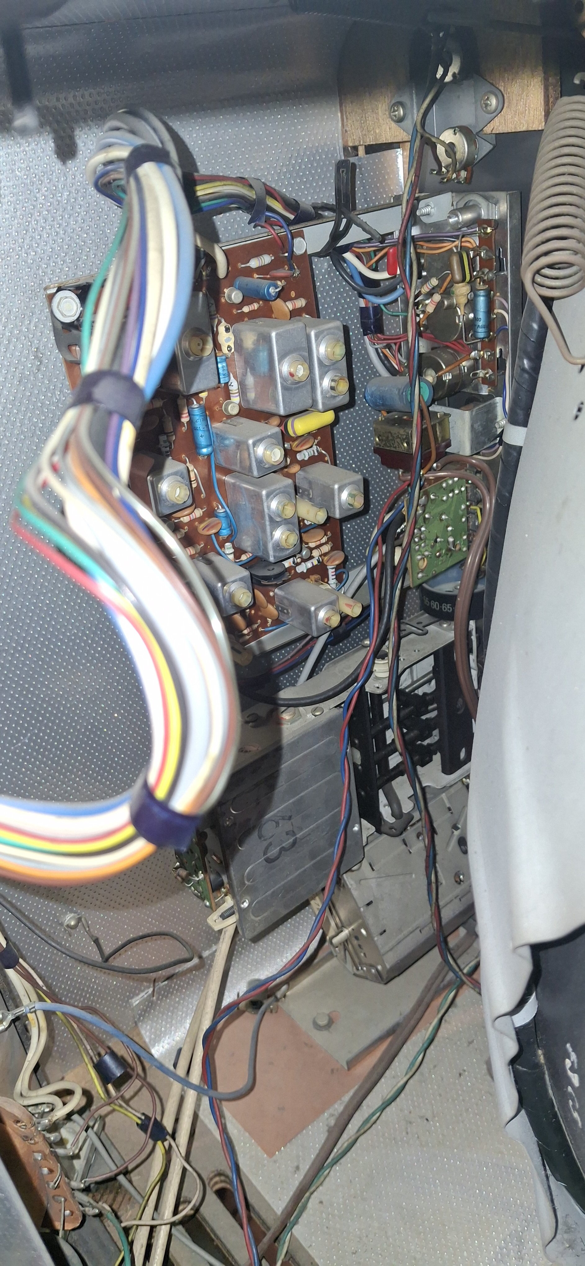

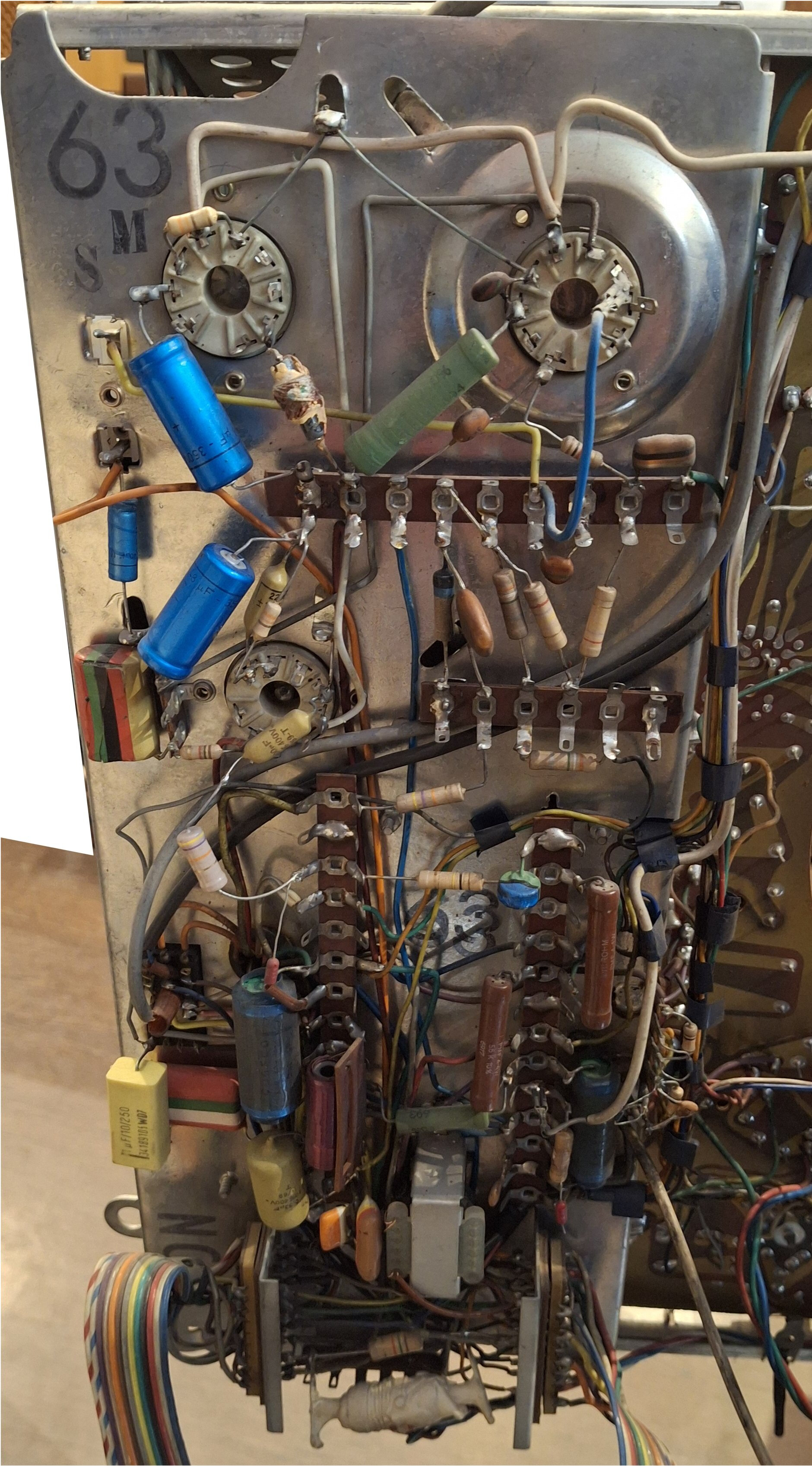

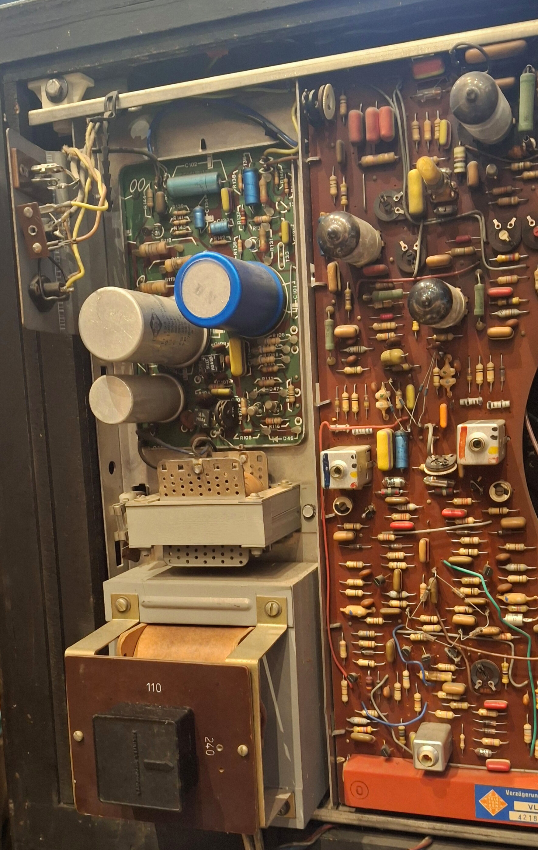

Voici plusieurs photos rapides de l’intérieur. Ca a bien chauffé en haut à gauche de la carte princpale !

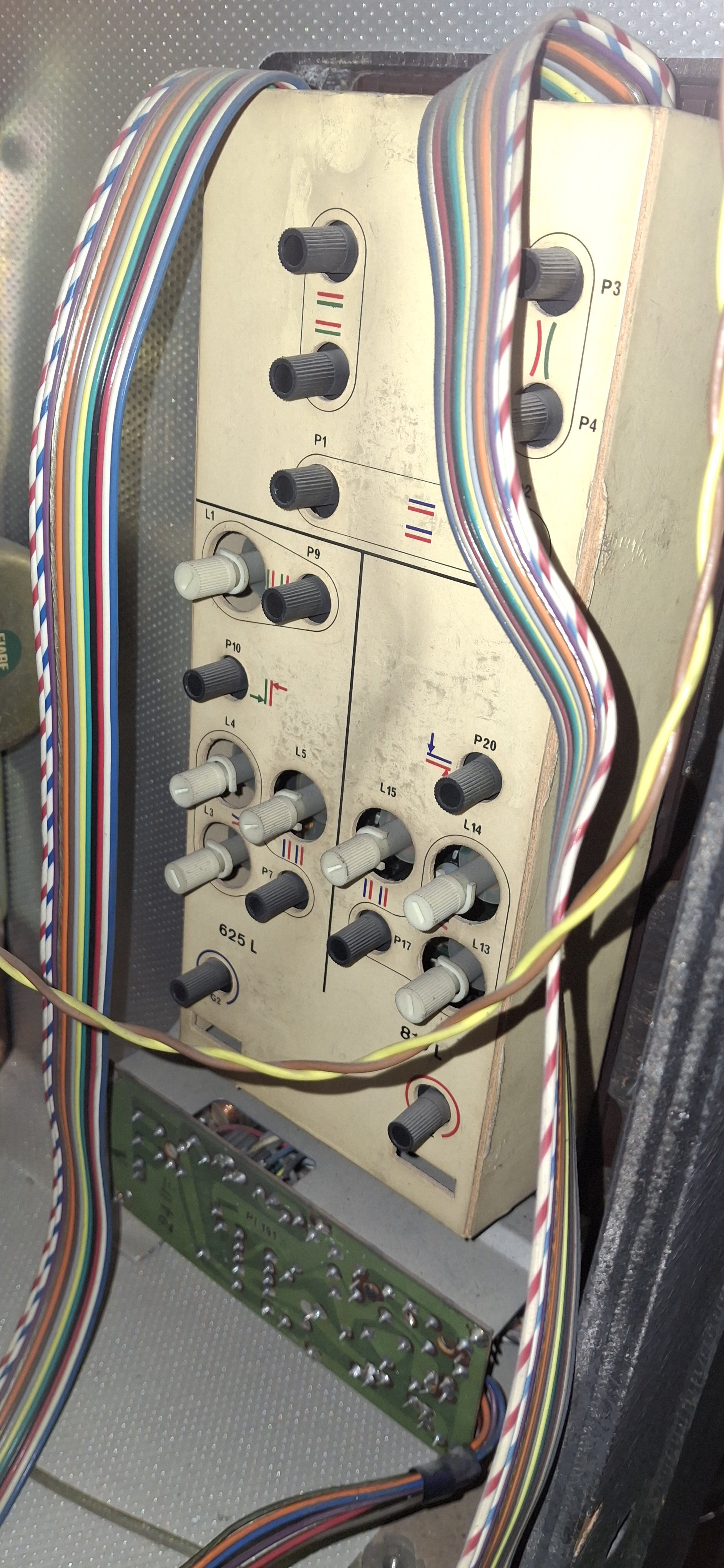

Ce châssis se déplie comme un porte-feuille: autant bien le bloquer durant les réglages, sinon c’est la THT dans les bras ou dans le dos dès que ça se rabat.

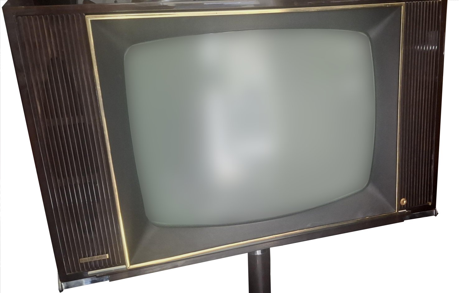

C’est un Continental Edison. Le TV a été vendu avec la même présentation sous la marque Conti. C’est un châssis “porte”. Si ma mémoire est correcte, il y a une EL806 en finale vidéo.
J’en ai deux ou trois comme celui-là. L’un d’eux arquait au niveau de l’enroulement THT lorsqu’on poussait la lumière. Je ne me rappelle plus la cause, c’était il y a plus de dix ans…
Oui, un châssis « porte » à bien maintenir ouvert durant les réglages des convergences, sinon c’est le coup de THT assuré. C’est arrivé à notre ami Gérard qui se l’est prise dans la colonne vertébrale…
Philips avait fait bien mieux en séparant les cartes chroma et balayage et en les faisant coulisser.
Apparemment il s’agit bien du même châssis que celui d’Alexis, mais une version antérieure.
Le circuit imprimé principal n’a pas encore la belle sérigraphie verte typique de COCELAM, mais le câblage et l’implantation des composants sont bien dans le style du Émeraude fabriqué par RIBET. Je serai curieux de savoir comment se sont déroulé ces rachats/regroupements de marques. Les bureaux d’études ont probablement fusionnés, les châssis des différentes marques ont surement été diffusés simultanément.

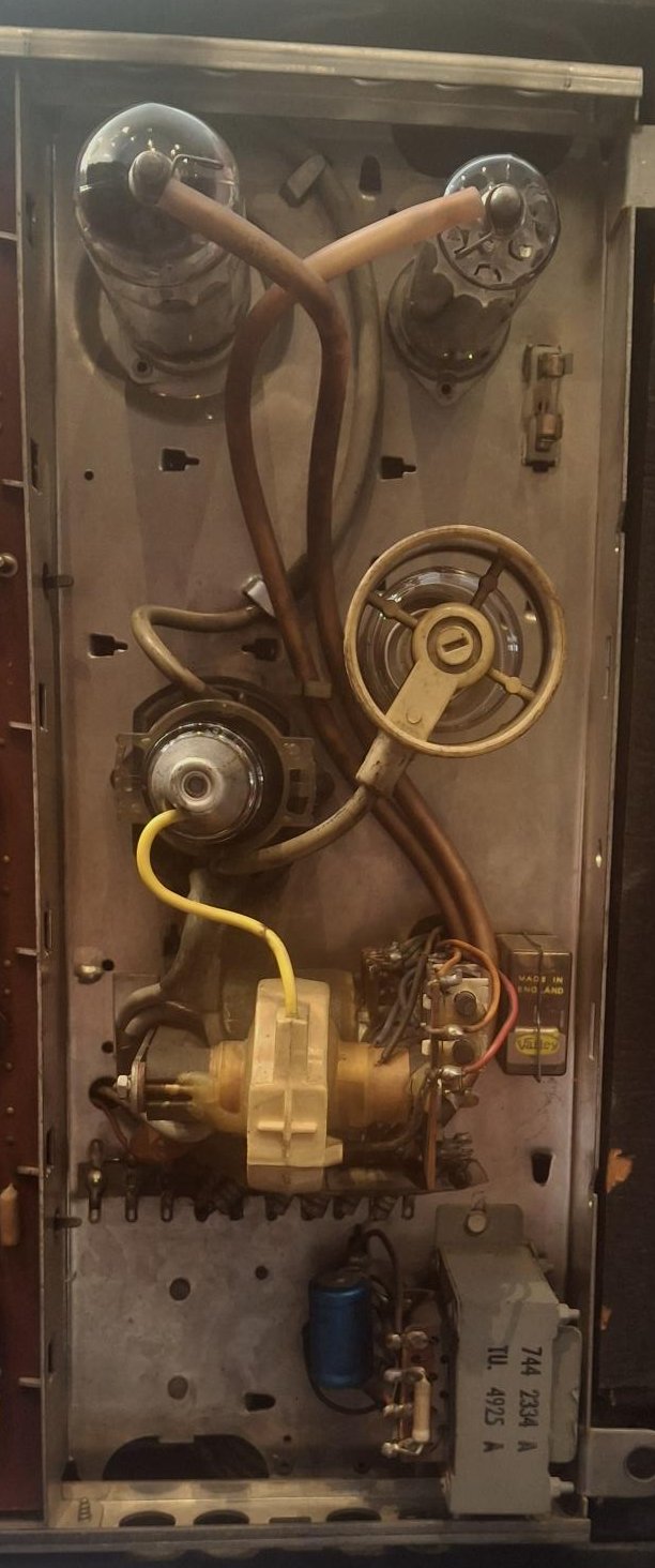

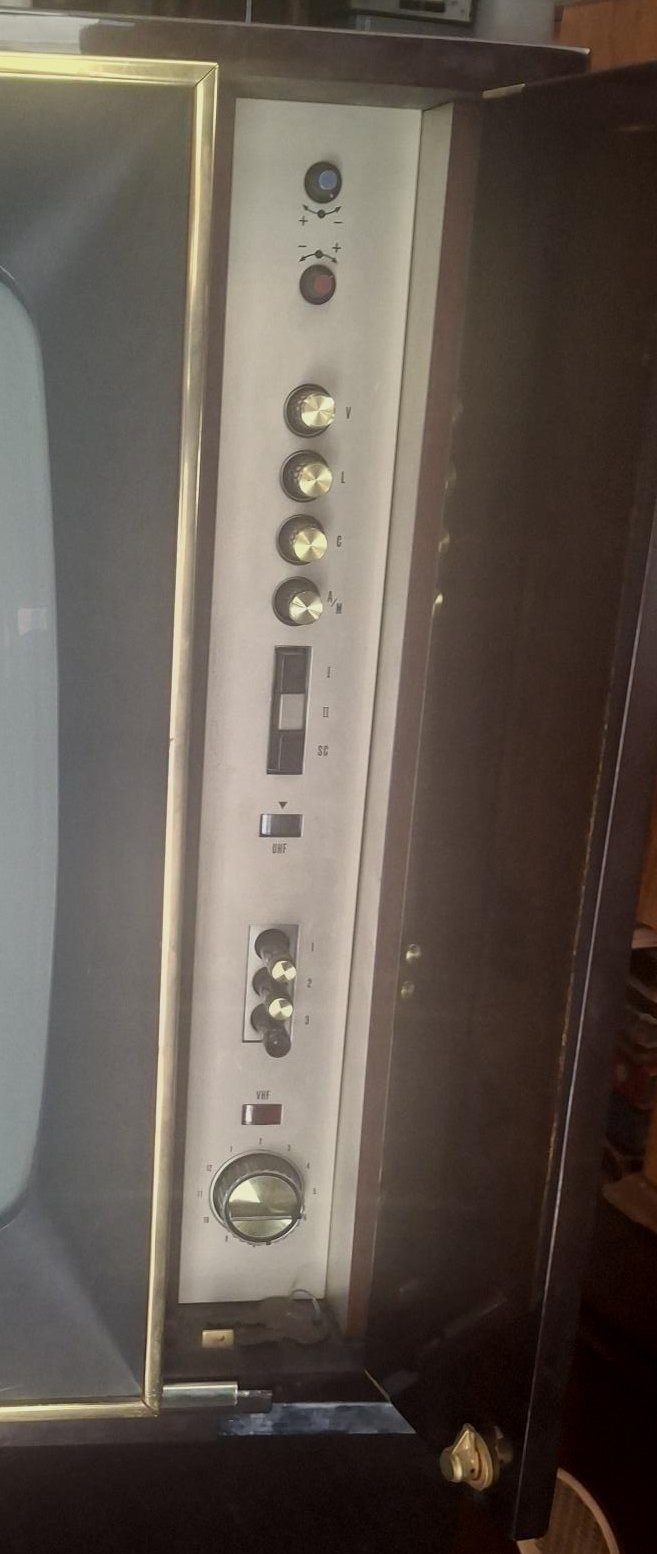

David @tsf75 , quelques images de la face avant du téléviseur ainsi que de l’intérieur de la tourelle THT ?

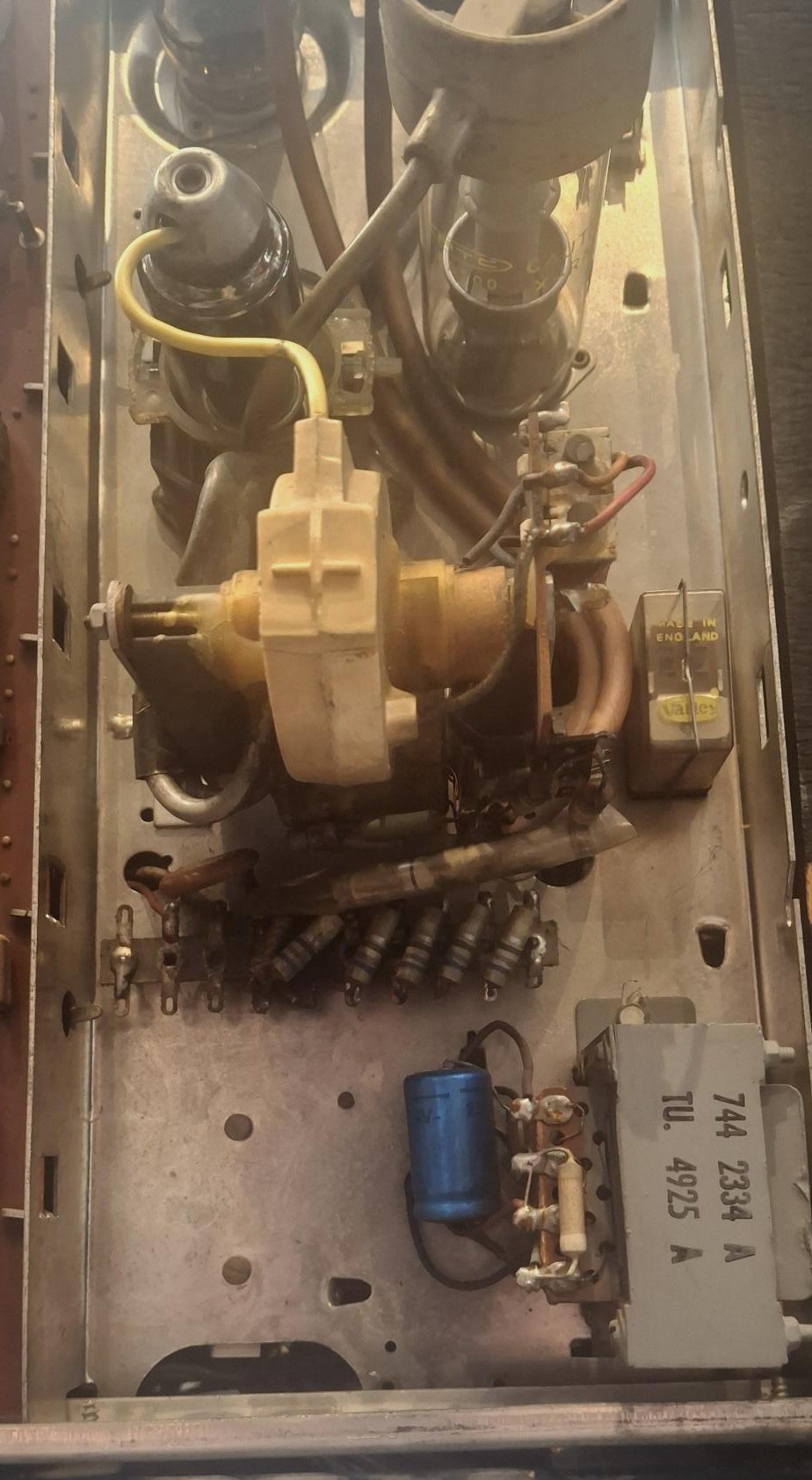

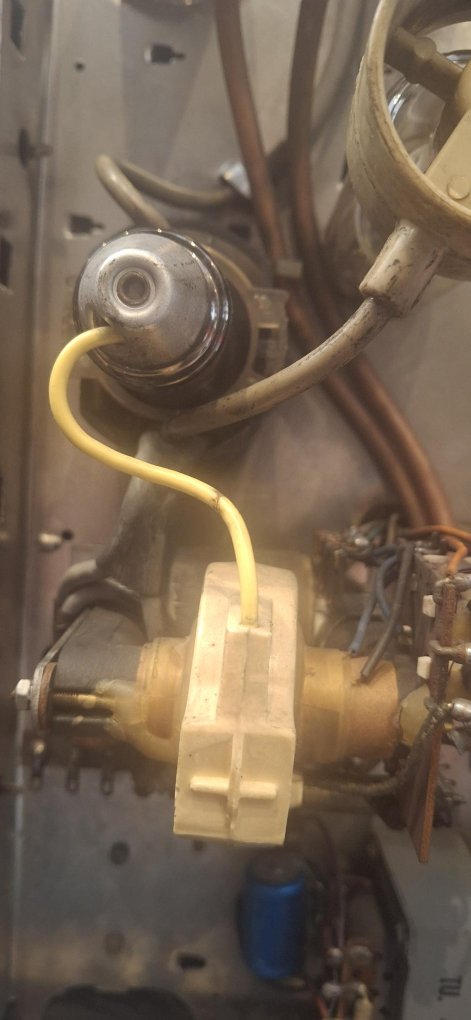

Voici quelques photos supplémentaires après un « petit » nettoyage de la section THT dont le fil jaune est légèrement fissuré (marque brune due à la crasse à quelques cm du secondaire THT).
Merci pour les photos. Très bel appareil. Juste un petit reproche : le concepteur a mélangé la THT et les anodes tube balayage et cathode diode récupération, même si les câbles sont bien isolés, et très longs !..
Peut-être compléter la fiche avec vos photos, maintenant que ce modèle semble identifié, pour l’instant nous n’avons que une misérable illustration noir-blanc de catalogue, merci :
