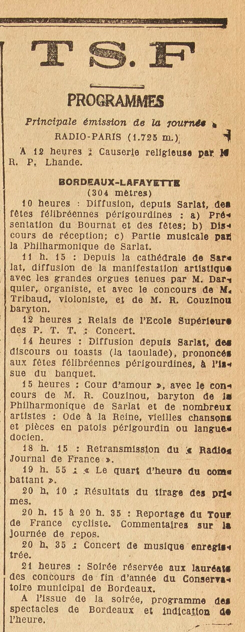

N’étant pas convaincu de trouver une information sur un éventuel enregistrement sonore. J’ai donc uniquement recherché des infos sur cette retransmission de cet événement par la station radio Bordeaux-Lafayette.
Les premiers programmes de Bordeaux-Lafayette que j’ai trouvé pour le 10 juillet 1932 n’indiquait pas cette retransmission. Pas plus ceux de la station de P.T.T. Paris qui relayait les émissions à certaines heures de la journée. :confused:
Puis, j’ai trouvé un document de 3 pages qui décrivait le déroulement de cette journée festive.
Dans ce document, il écrit qu’un auteur absent pour cause de santé, n’avait pu entendre par la radio, une pièce qu’il avait écrite.

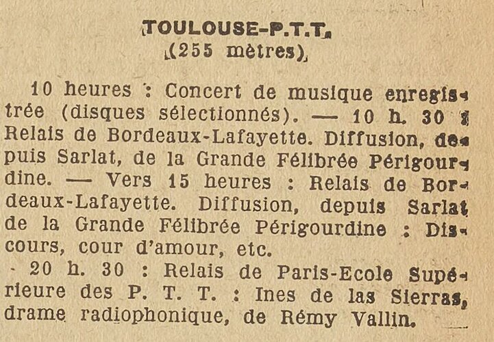

J’ai donc repris les recherches, pour enfin trouver en date du 10 juillet 1932 dans un quotidien régional, un programme de la station Bordeaux-Lafayette qui indique bien les horaires de retransmission. Avec un relayage par Toulouse-PTT
Cliquer 2x
Programme Bordeaux-Lafayette
Programme Toulouse-P.T.T.

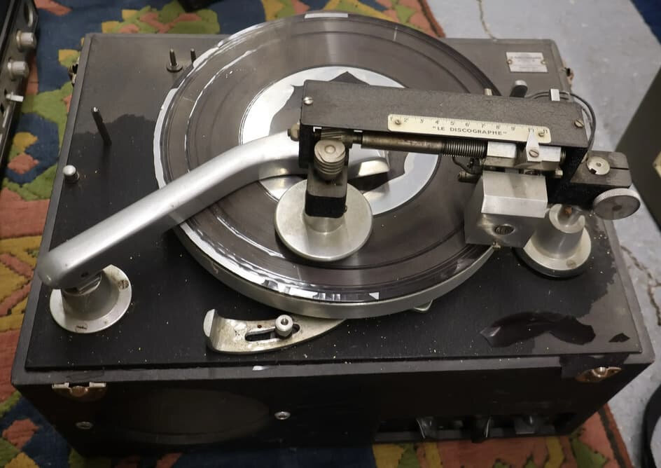

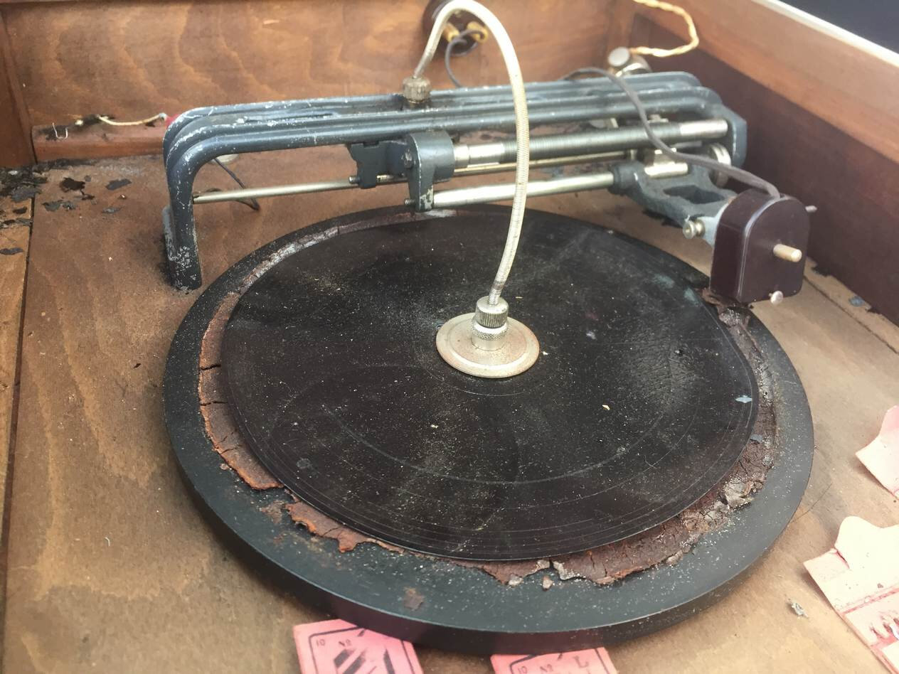

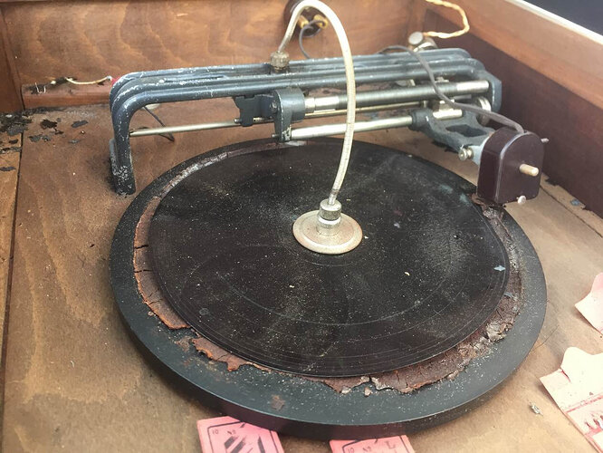

il existait cette epoque les disque enregistrables Pyral
utilises pour les publicites
@Radiolo Bonsoir,
Il y avait aussi le Galliavox. Je viens de créer la marque.
Article sur ces enregistreurs
1931-04-01_Je_sais_tout.pdf
(620,7 Ko)
Source BNF 1931-04-01 Je sais tout
Et l’Egovox de chez Remo-Egovox
Les disques Pyral n’existaient pas encore en 1932, ils sont apparus quelques années après. Ces disques étaient très fragiles et n’étaient pas destinés à être archivés pendant plus de 50 ans. De plus ces systèmes d’enregistrement sur disques dans le meilleur des cas (disque de 40 cm de diamétre et vitesse de 33 tours/minutes) permettaient au maximum une durée d’enregistrement de 15 minutes par face, les disques courant de 30 cm de diamétre à 78 tours/minutes ne duraient pas plus de 5 minutes.
A la fin des années 30, outre les enregistreurs sur disques, les radios utilisaient des systèmes d’enregistrement magnétiques sur ruban métallique (acier ?), photo-électriques sur film ou phonographiques sur ruban comme le Sélénophone, le Marconie-Still ou plus tard le Philips-Miller.
