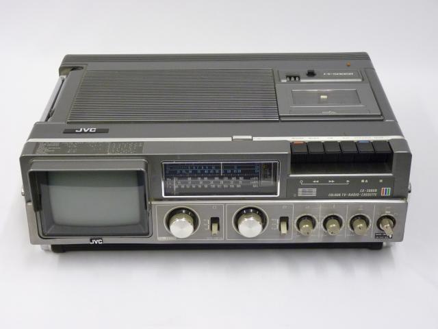

Le CX-500 de JVC,il me faisait réver,son image me « botte »:En 1980,j’en avais essayé plusieurs:Une version FC,chez Darty(il avait déja,à l’époque,la norme L’),une version ME,dans un magasin à Vevey(!),uniquement CCIR,mais couleurs PAL,et SECAM,et une autre version ME,totalement multinormes(incluant england I,et OIRT D/K/K’),ainsi que L,chez un détaillant,à Lyon,en 1982!Par contre,il n’a aucun branchement CVBS.On doit utiliser un remodulateur externe.La partie radio AM de la version FC a les GO,alors que la version ME a les OC,à la place des GO!Est-ce que la couleur est bien restée équilibrée,30 ans après?Avec une vidéo noir et blanc,est ce que le noir et blanc est resté bien gris?Sans aucune dominante?

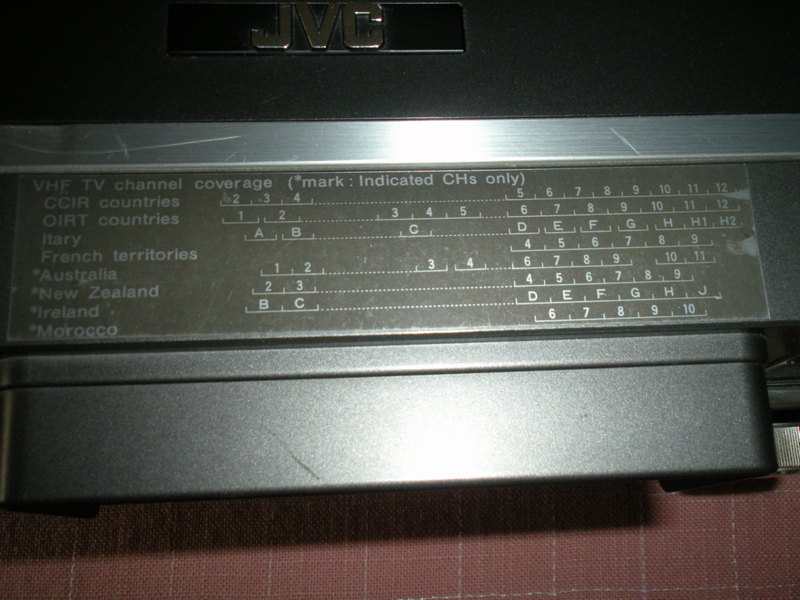

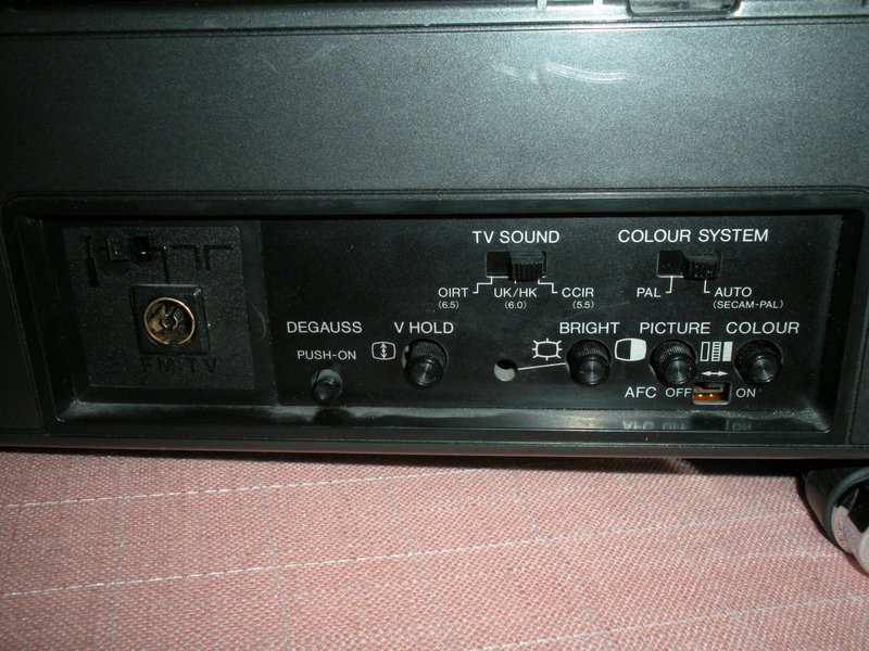

moi aussi je suis un « Fan » du JVC CX-500, voici une MAJ des possiblités de réception des différents modèles:
Version FC: SECAM L France, c’est tout.
Version ME: PAL B/G, I, son FM à écart Son/Vision de 5.5 MHz - 6.00 MHz - 6.5 MHz
PAS de SECAM L - Décodeur SECAM, oui mais réception vidéo négative/son FM (K-K’) outremer Français.
Version UK: idem à ME + probablement conformité électrique aux normes de sécurité UK. L’Angleterre n’utilisant que les UHF en transmission TV, JVC a eu « la flemme » de faire une version spécifique, donc le tuner VHF Bande I et III est présent, bien qu’inutile (ouf!)
Version ME « Suisse » - inconnu au bataillon. Pourrait avoir été modifié par une entprise comme CGV ou Vidéo Match, mais cela m’étonnerai, JVC n’avait pas l’habitude de confier ses produits à des prestataires externes pour modifications.
Modifs entrées RVB: j’ai fourni les schémas du 500FC il y a 6-8 mois à un TVFiliste qui se faisait fort d’adapter une entrée composite SECAM et/ou RVB - pas de nouvelles.
Signes particuliers: Le tube couleur en ligne de 15cm 140BY-B22 signé Matsushita possède une finesse de phosphores (points et non bande allongée) de finesse exceptionnelle compte-tenu de la petitesse du tube, de quoi faire pâlir d’envie des tubes plus récents de fabrication Coréenne ou pires, Chinois - marques Goldstar, Audiosonic, Goodmans, Lenco, etc.
Utilisation actuelle - post fin TV analogique:
Le 500FC est un animal difficile à nourrir - Nécessite: tuner TNT → transcodeur PAL → Secam (si tuner TNT incapable de sortir en vidéo SECAM) + émetteur SECAM L.
J’ai préféré mettre le FC en retraite temporaire, et opter pour des versions JVC CX-500 ME/EU/UK. En ré-émettant le signal PAL issu du tuner TNT/DVB-T en B/G cela fonctionne parfaitement.
