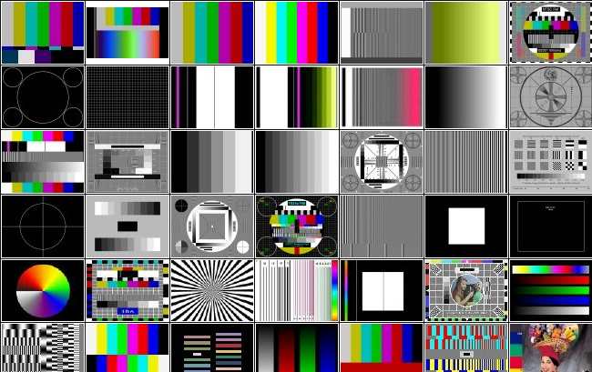

Le TV est un 7 pouces/18cm NTSC de 1977 - CT-772 que je me suis amusé à alimenter avec une variété de mires anciennes. Le TV reçoit-il des images du passé!!
J’ai utilisé un un afficheur de photos statiques jpg Porta-Pattern doté d’une sortie vidéo commutable PAL/NTSC + un émetteur NTSC.

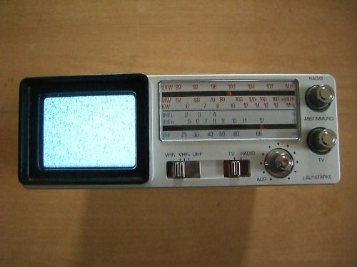

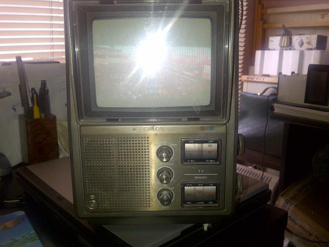

j’attire l’attention sur le point suivant: dans les années 70 des petits TV comme le combiné TV/radio Orion TVR-7120 (écran de 5cm) de norme CCIR étaient modifiés par des entreprises comme Vidéo Match (Strasbourg) pour fonctionner en France. La modif consistait à inverser la diode de détection vidéo + installation d’une détection Son AM.
Cette méthode simple avait un grave défaut qui se manifestait de la manière suivante: par exemple, une voiture filmée de nuit avec des phares très lumineux, eh bien il se produisait une saturation de la lumière des phares se traduisant par une zone noire au centre du halo lumineux. Explication: pour fonctionner correctement en système L (modulation vidéo positive) le CAG doit être piloté à partir d’un signal échantillonant le palier arrière de la synchro ligne et non le fond du top de synchro ce que l’on fait en CCIR. Résultat: lorsque le contenu de l’image est à prédominance sombre, le CAG « croît » que le signal de l’émetteur est faible et ouvre le gain en grand. Le gain devient excessif et les hautes lumières (phares) deviennent saturées.
Si vous appliquez cette modif à un TV couleur, je pense que le résultat sera encore pire car le rapport Luminance/Chrominance qui doit rester constant variera constamment au gré de la CAG.
Il en découle qu’il vaudrait probablement mieux éviter le modulateur et attaquer le TV en vidéo composite comme un moniteur.
Photos: 2 TVs transformées par Vidéo Match dans les années 70-80, le combiné N&B TVR-7120 et le TV couleur 7705.
PS: j’ai un Orion 7705 PAL BG + modifié SECAM L - je confirme des performances médiocres en L et très moyennes en BG.

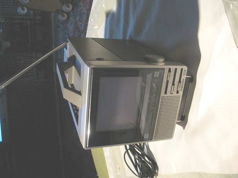

Bonjour, je dispose aussi d’un Orion Color 8501 pal/secam b/g et l, si quelqu’un avait la doc de l’adaptateur secam fait à base de TBA 120 je pense que cela vient aussi de video-match… Les photos sont d’aujourd’hui, je dispose encore du secam L sur le câble :slight_smile:
Cordialement.

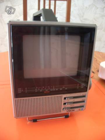

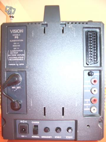

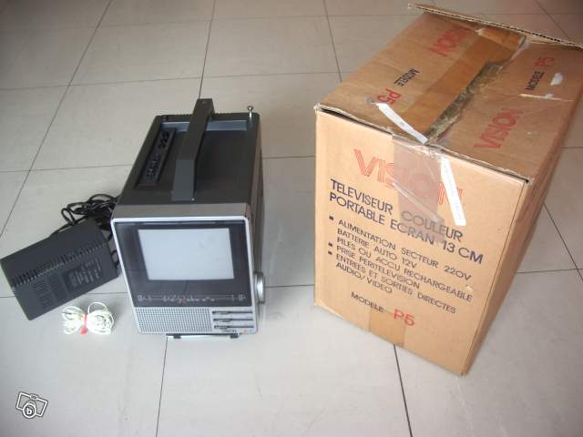

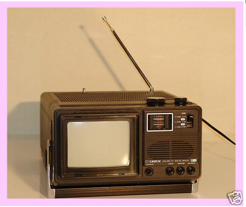

Bonjour Philippe,
Recherchez les schémas avec les mots-clefs Vision P-5 et Orion CTV-5, deux des sous-marques de commercialisation de ce produits. Le Orion CTV-5 est une copie conforme du vôtre mais avec des potentiomètres linéaires en façade à la place des Pots rotatifs. Je suspecte que le schémas soit trés proche de votre modèle.
Bonne recherche!
Cordialement
jhalphen

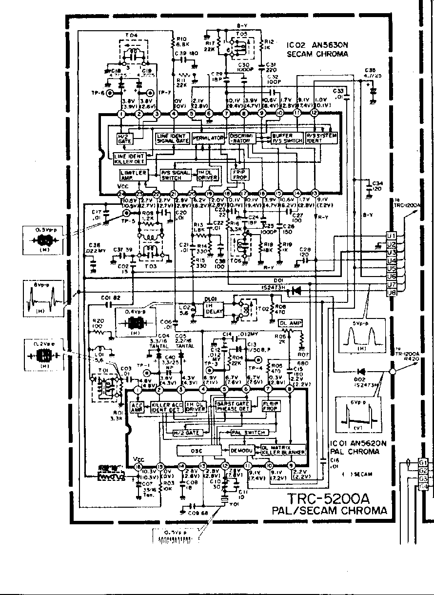

Bonsoir Messieurs,
J’ai regardé ma bibliothèque de Scans des combinés TV couleur 15cm + Radio + cassette JVC et voici ce dont je dispose:
JVC CX-500FC : Service Manual complet SAUF le schéma général TV. Où est-il? - Grr!
JVC CX-500EU: Service Manual complet.
A mon avis, dupliquer la platine de décodage SECAM/PAL, un circuit imprimé indépendant devrait être assez facile, et encore plus facile en ne dupliquant qu’une partie selon les besoins PAL ou SECAM.
Les CI de décodages employés sont:
  • AN5620N —> PAL
  • AN5630N —> SECAM
Envoi gratuit à toute personnes me donnant son adresse Mail. Les Scans sont de définition très élevée/poids faible grâce au format png, mais ne passeront pas sur le Forum.

Entretemps:
  • Schéma à def réduite des décodeurs PAL + SECAM du JVC CX-500EU
  • Caractéristiques des CI AN5620 et AN5630.

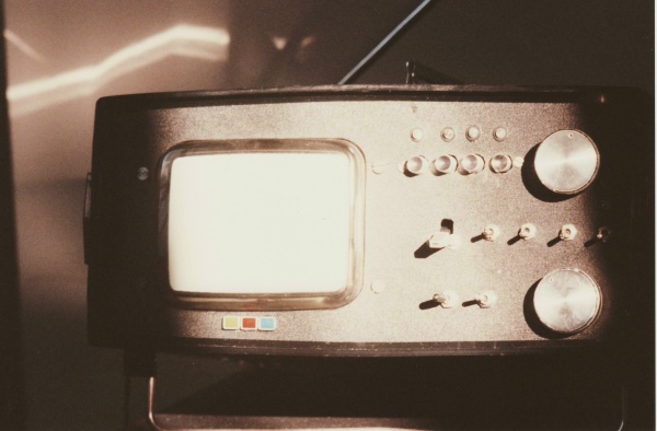

Anecdote perso: lors de la sortie du CX-500FC, je bavai d’envie devant ce TV miniature, mais n’avait pas les moyens de l’acheter sans faire une folie budgétaire. Il valait 3500 FF de mémoire. A force de bassiner les gars de JVC France en achat de docs, pièces diverses, un jour un technicien a sympathisé et m’a proposé une platine nue à prix coûtant SAV du TV seul en version CX-500EU (CCIR PAL + SECAM non Français) + doc.
Grâce à ce matériel + un démod Son AM construit en copiant une note d’application Signetics, une alim multistabilisée (le LM317K en version 3A/réglable, venait d’apparaître), j’ai construit le petit TV que voici.
commutation Vidéo positive/négative par buffer/inverseur de gain 1. C’est comme cela que j’ai découvert les défauts de fonctionnement de la CAG en réception norme L quand on utilise un démodulateur conçu pour le CCIR.
Il était en avance sur son temps: 3 chaînes préréglées - le nombre de programmes proposés à l’époque (Varicaps + multitours) indicateurs LEDs vertes et un grand bouton de recherche des stations avec pot. 14 tours.
Entrée A/V sur connecteurs RCA, sortie écouteur. Antenne fouet interne + entrée antenne extérieure.
Je ne l’ai plus aujourd’hui, mais il est resté 15 ans sur ma table de chevet !
