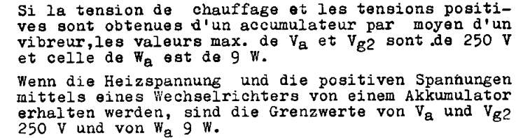

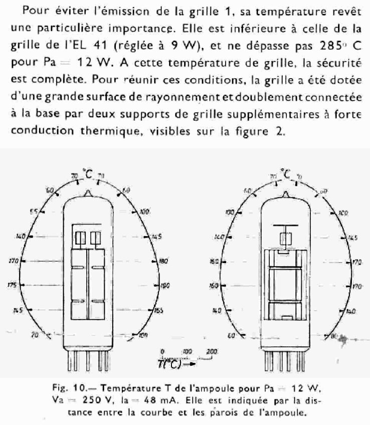

Quelques infos complémentaires:
On voit donc l’importance de la limite max de dissipation du tube (et de son refroidissement).
Pour la source d’alimentation, il faut tenir compte non seulement de la tension nominale, mais aussi de la tension max de l’alimentation. Un batterie au Pb dite de 6 V à une tension nominale de 6.3 V (2.1 V par élément) et une tension max en fin de charge de 7.5 V (2.5 V) par élément. Le calcul doit tenir compte pour la dissipation calorifique du tube d’une tension d’alimentation max de 7.5V; tension qui alimente le filament et produit la HT.
Dans le cas présent le tube n’est pas pompé, loin de là, puisque le courant cathodique peut dépasser la limite max. Il s’agit ici d’une grille contaminée par de la matière provenant de la cathode. la grille se transforme en cathode auxiliaire à chaud et « hop » en avant le courant anodique grimpe allégrement…Cependant pour avoir une vision complète le courant cathodique devrait être donné, ainsi que les tensions des différentes électrodes à froid et à chaud.
