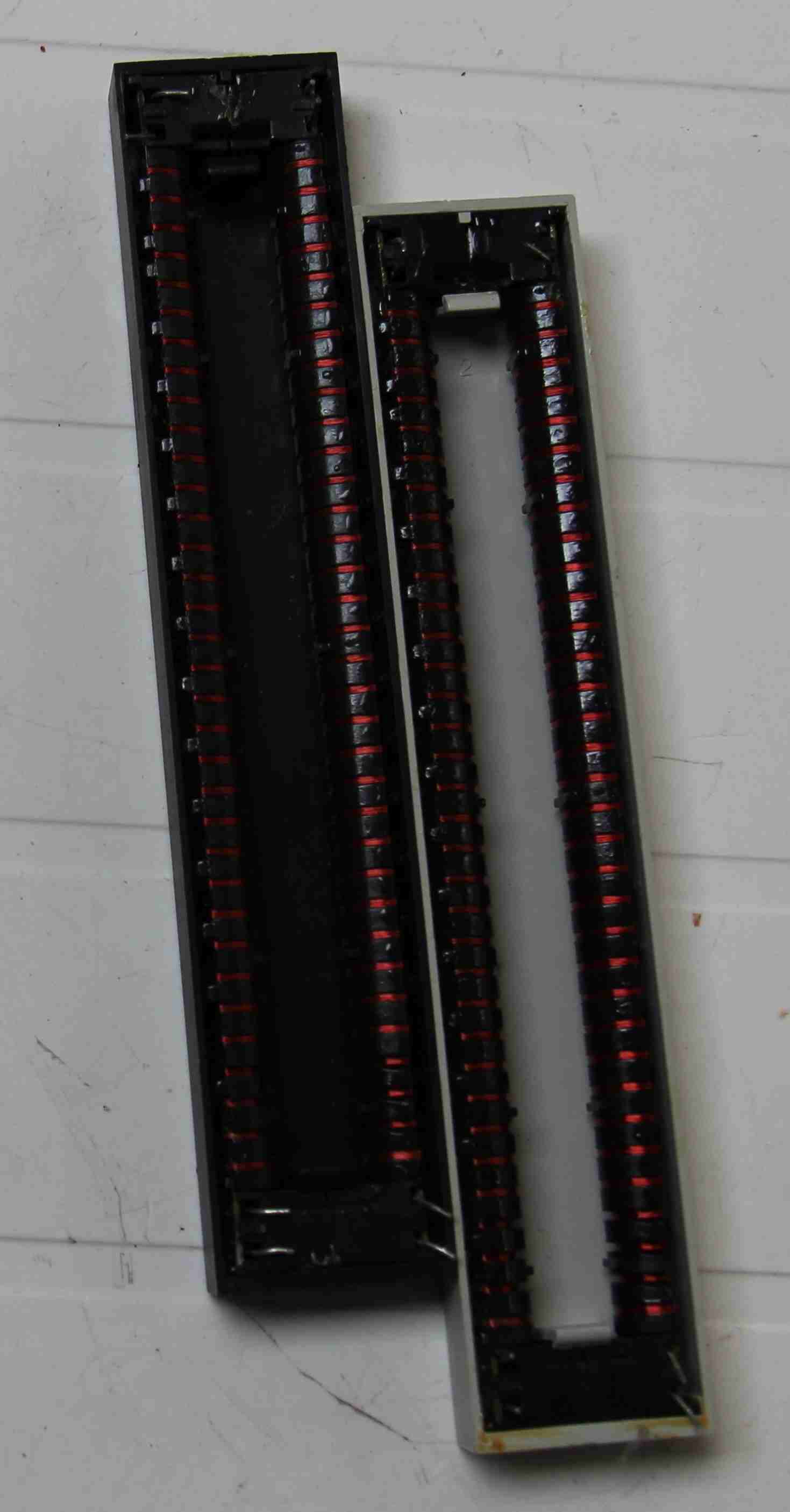

Le pal a eu besoin de la ligne à retard à ultra sons pour fonctionner correctement ! D où la date tardive…
Quant au secam en 1956, pas commercialisable avec les x centaines de mètre de coax en guise de ligne a retard chroma !
il me semble que l’on savait a cette epoque la faire des LAR a constante localisée
Oui, mais pas de 64 mictosecondes ?
aucun probleme et ce sera plus petit que X centaines de metres de coax
Moins encombrant que les x centaines de mètres de coax, mais quand même : combien de selfs, combien de capas ? Les 450 ns de Canal+ c’est déjà beaucoup de capas et de selfs…
Quid de la bande passante ? Ci dessous une LAR de Canal + :
Peut-être des LAR à constantes réparties, mais pareil : 470 ns c’est environ 5cm de long, 64 µs forcément beaucoup plus.
Encore une fois quid de la bande passante ?
Pour ses essais, Henri de France utilisait du coax en bobine…
la bande passante se calcule ainsi que le retard par cellule
N’oublions pas que dans les téléviseurs SECAM : il y avait 2 lignes à retard
  • la 64 µs pour la chrominance
  • une d’environ 330 à 470 ns (suivant constructeur) pour la luminance afin qu’elle arrive en même temps que la chrominance
Mais en 1956, c’était en 819 lignes, donc LAR de 48,8 µs (un peu moins de câble). :wink:
