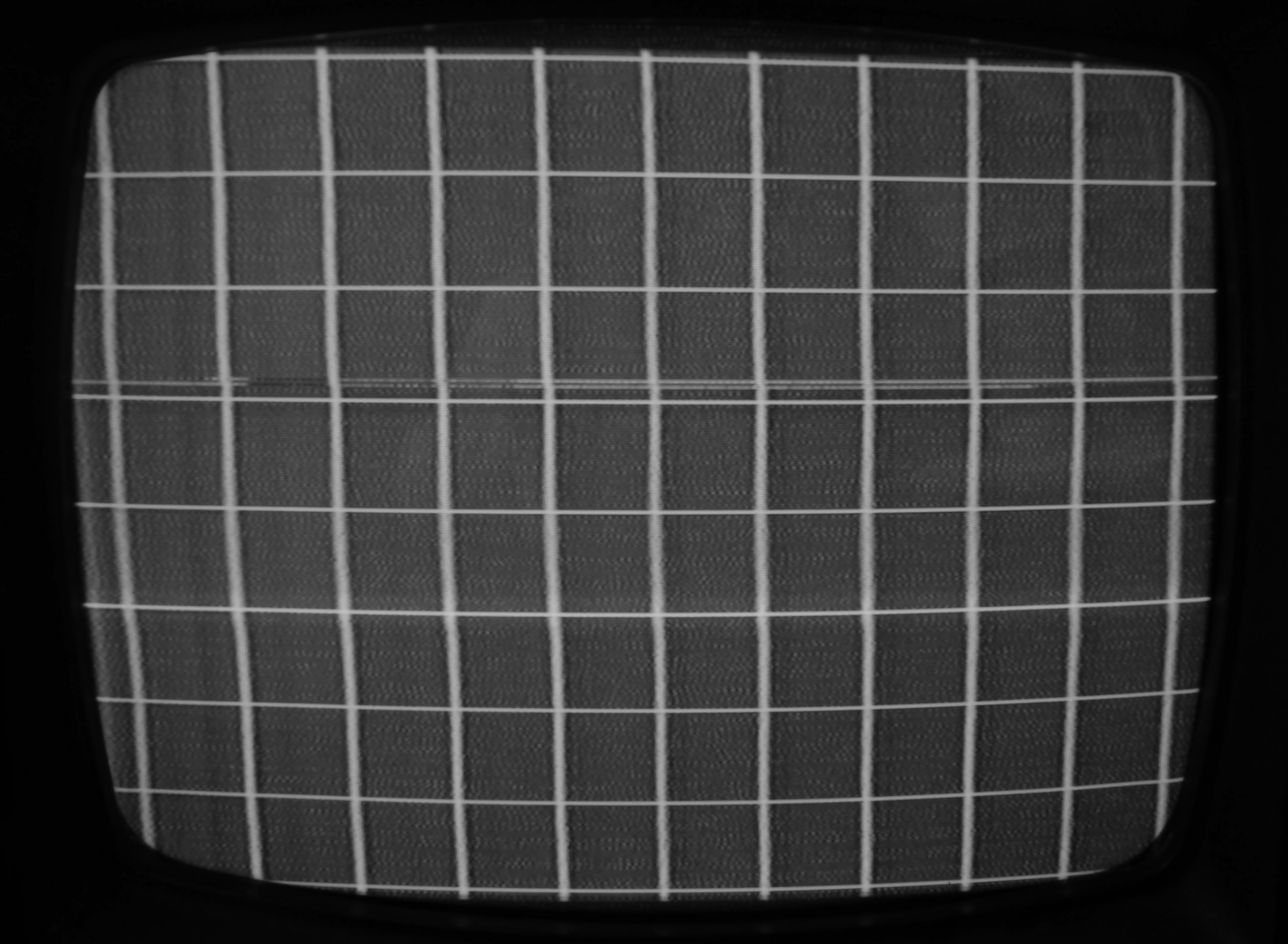

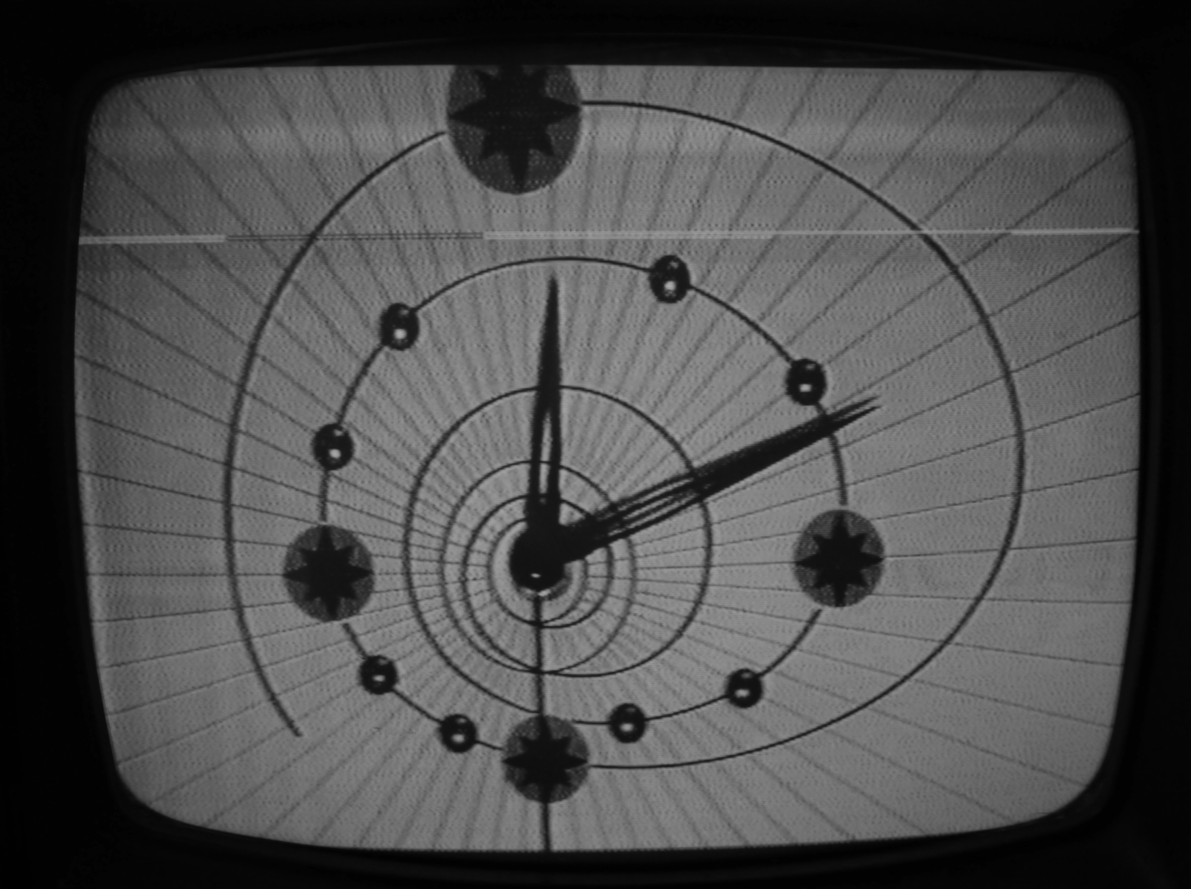

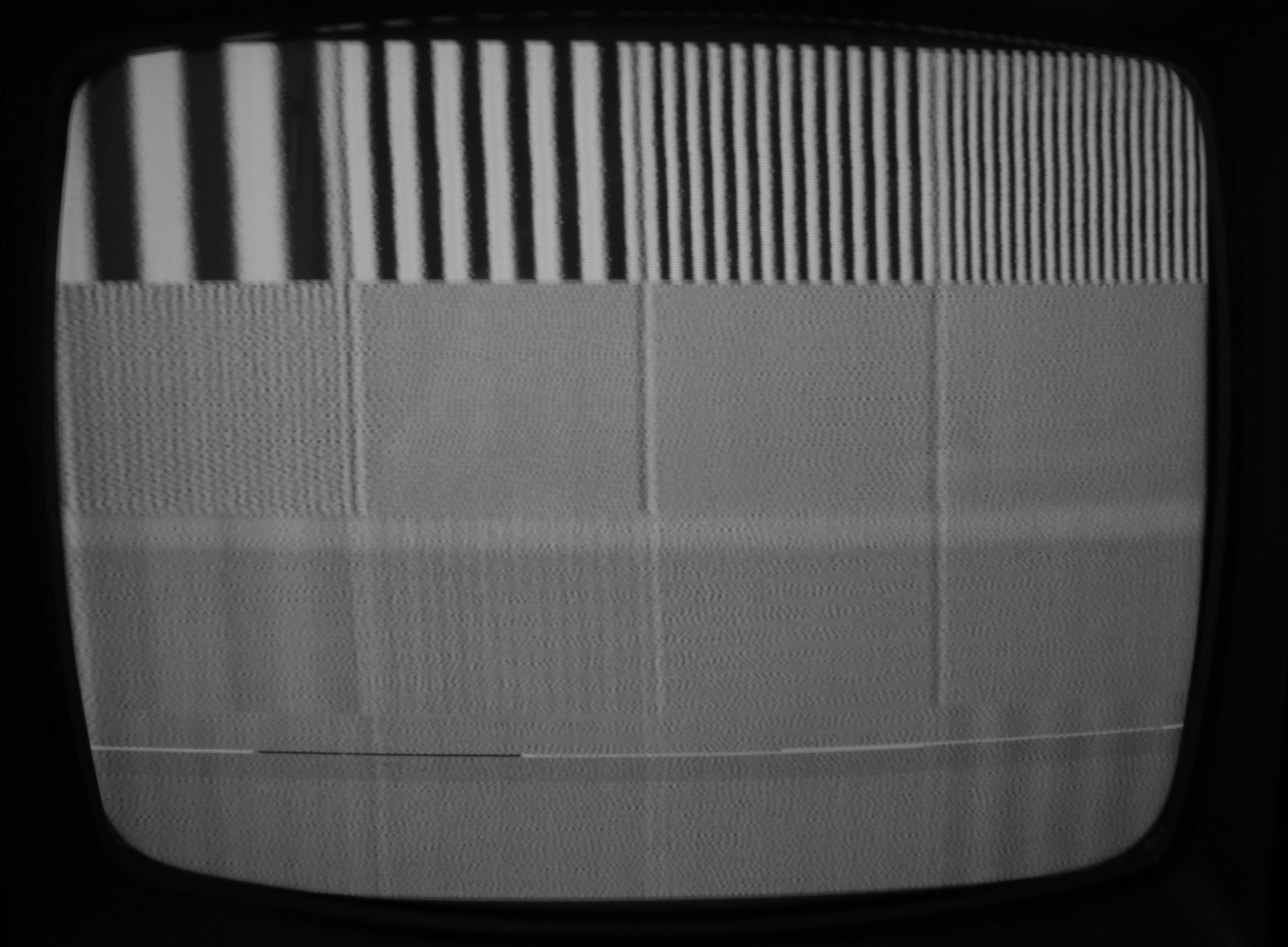

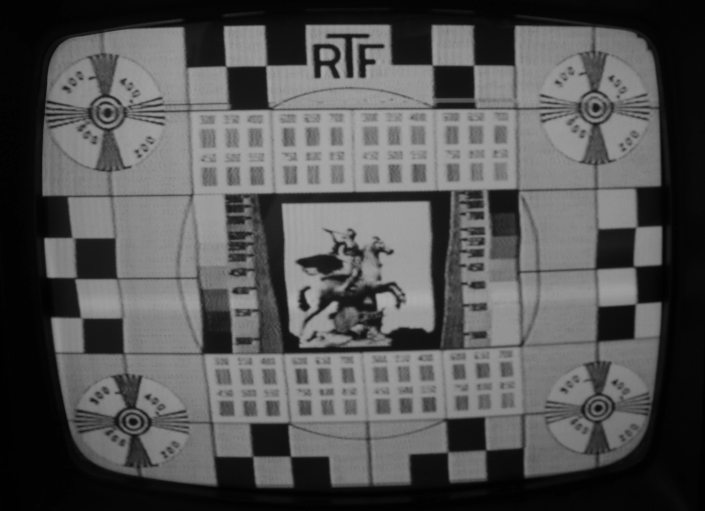

Je viens de procéder aux tests suggérés d’enregistrement sur VHS d’un signal 819L. J’utilise le magnétoscope Thomson VPH7090 (PAL+Secam+NTSC) :
https://www.cnet.com/products/thomson-scenium-vph7090-vcr-vhs/
Vous verrez dans les photos ci-dessous, que cela fonctionne mais à un détail près : une salve de synchro (ligne) se ballade lentement du haut vers le bas et vient pertuber le signal en se superposant à l’image. Je n’ai pas ce phénomène en 625L.
Je me souviens qu’en 1980, j’avais obtenu le même phénomène en enregistrant la mire 819 lignes sur mon premier magnétoscope (JVC sous marque Brandt) :
Sinon, bien-sûr on est très loin de la qualité d’image de la source : le détail est carrément en bouillie et même l’image ondule en fonction des zones lumineuses. C’est peut-être du au circuits CAG vidéo ?
