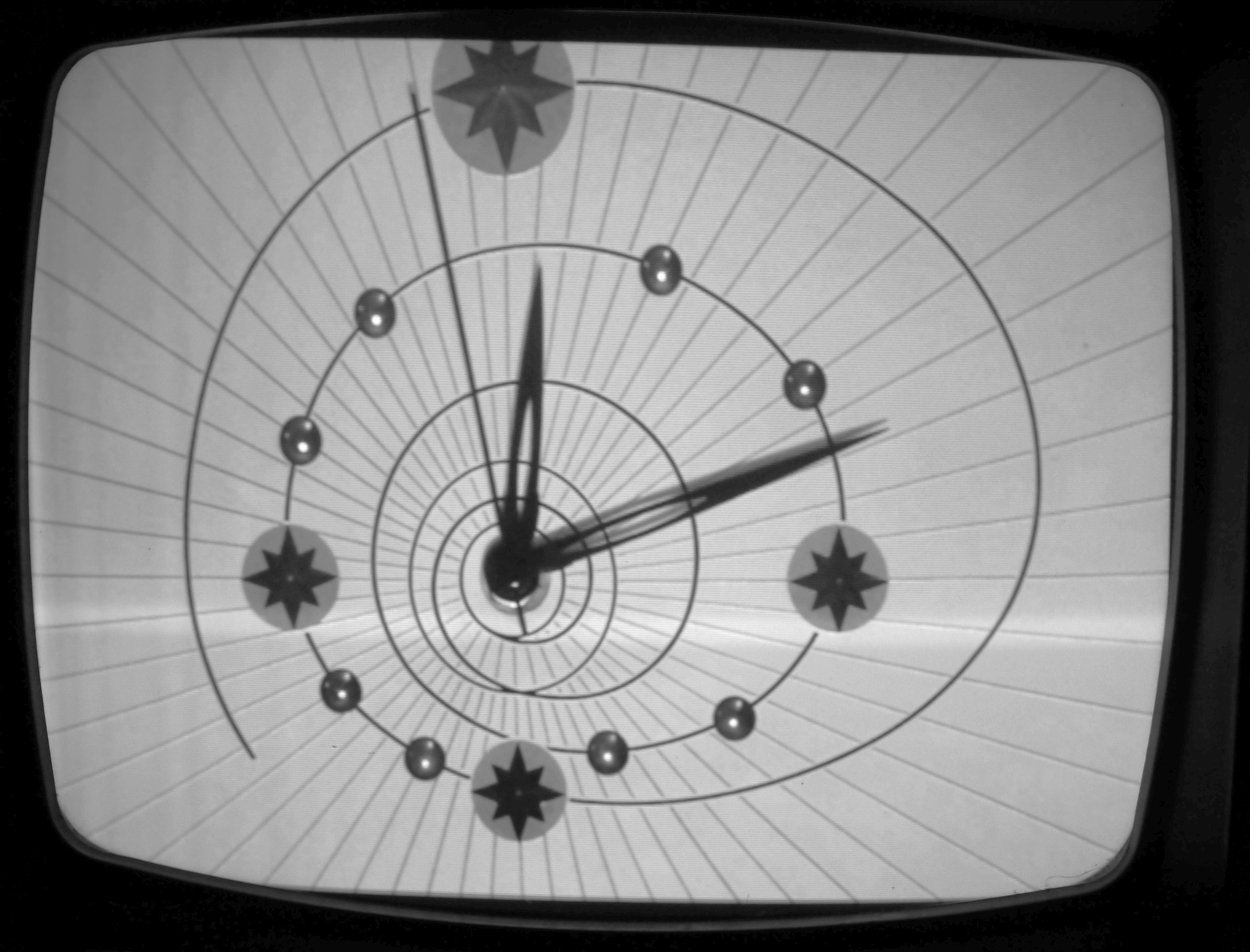

Je n’exploite que l’entrée composite en 819L sur les téléviseurs que je teste actuellement, pas la modulation.
Voici une idée complémentaire du résultat avec une mire vidéo de définition et l’horloge ORTF que j’avais filmé avec mon camescope DV en 1080p50. Désolé pour les photos qui sont toujours un peu floues. :blush:
Je trouve quand même que le résultat est très satisfaisant et j’aimerais bien combiner le récepteur DVB-T du Rpi4 avec la sortie HackTV… :wink:
Pour avoir la meilleure netteté il faut déjà utiliser un trépied, le mode retardateur, afin d’éviter le « flou de bougé »,
puis utiliser le mode manuel pour la mise au point, en testant par tâtonnement toutes les positions de la mise au point, jusqu’à trouver le réglage qui donne la netteté maximale.
Il peut exister un flou résiduel dû à l’optique de l’objectif s’il n’est pas parfait, et aussi au capteur CCD et aux algorithmes qui interprètent les signaux enregistrés par le capteur.
Le meilleur résultat s’obtiendra avec un reflex numérique équipé d’un bon objectif, en utilisant le mode « raw » pour les fichiers plutôt que le PNG/JPG, puis avec un logiciel de traitement des fichiers raw tu pourras choisir les meilleurs traitements pour optimiser la photo.

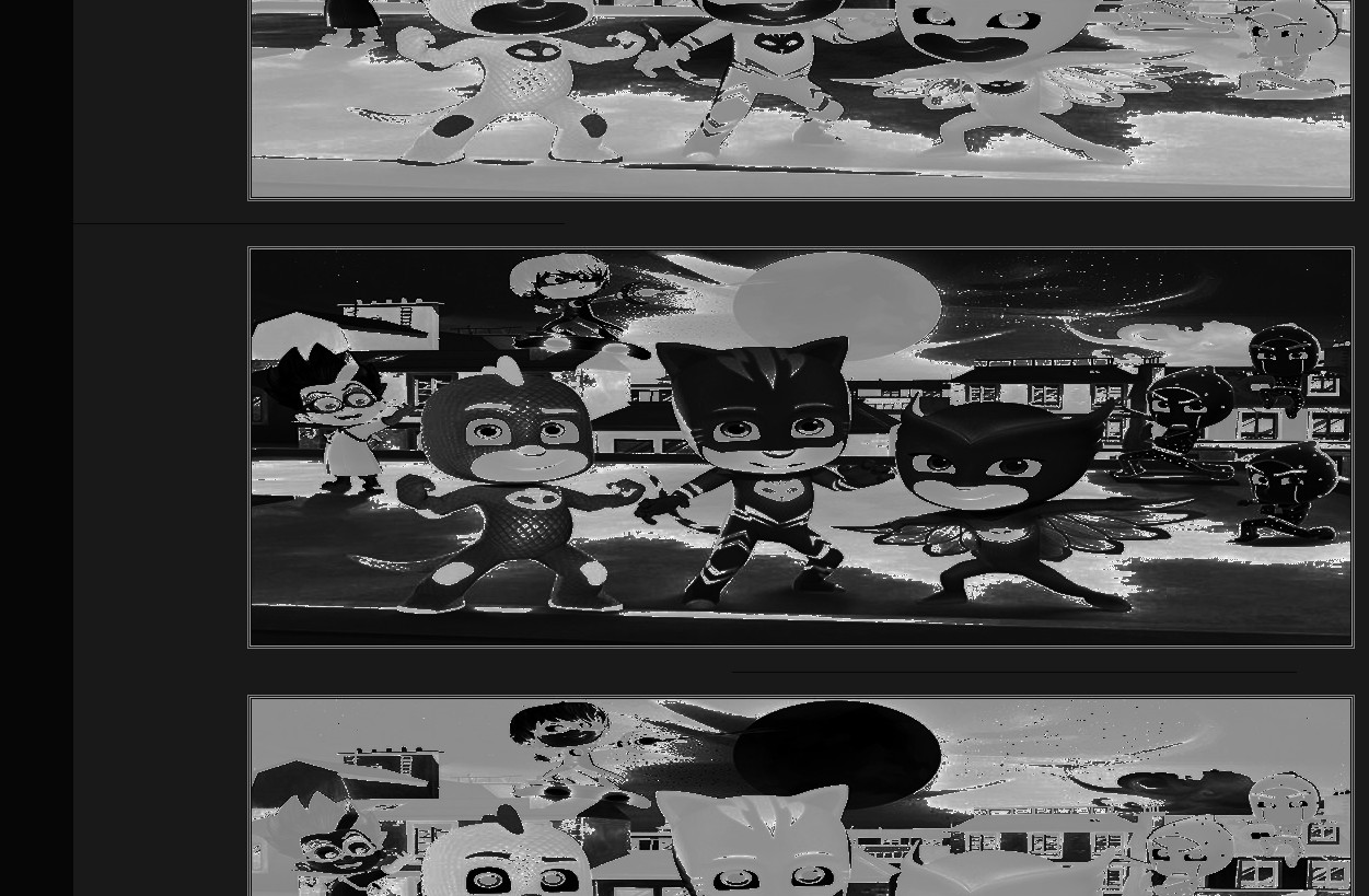

Bonsoir les gars ! Je vous donne un fichier TarGz contenant un projet Audacity (*.*aup) que vous ouvrirez avec ...Audacity bien évidemment.
https://mon-partage.fr/f/5dbHMxM0/
Une fois ce projet ouvert, prenez le temps de regarder la forme d’onde du signal présenté (quelques erreurs, mais rien de bien grave !)
Ensuite, vous exporterez l’audio comme suit: Autres formats non compressés > RAW headerless en PCM8 non-signé.
Donnez le nom que vous voulez mais mettez l’extension (*.*data) c’est important pour la suite.
Ce fichier *.*data devra être ouvert avec Gimp et les paramètres suivants: Indexé - 0 - 1251 - 819
La « Palette » est sans importance.
Quel lien faites-vous entre la forme d’onde que vous avez vu et l’image ?
Le fichier donne donc ceci avec gimp :
Hello,
C’est drôle, c’est un moyen de transformer un signal audio en fichier image. Ca me fait un peu penser à quand on chargeait des jeux, des logiciels ou des musiques Midi composées avec des microordinateurs ou consoles anciennes (Sinclair ZX81, Atari, Amiga, etc…) à partir d’une cassette audio. :wink:
