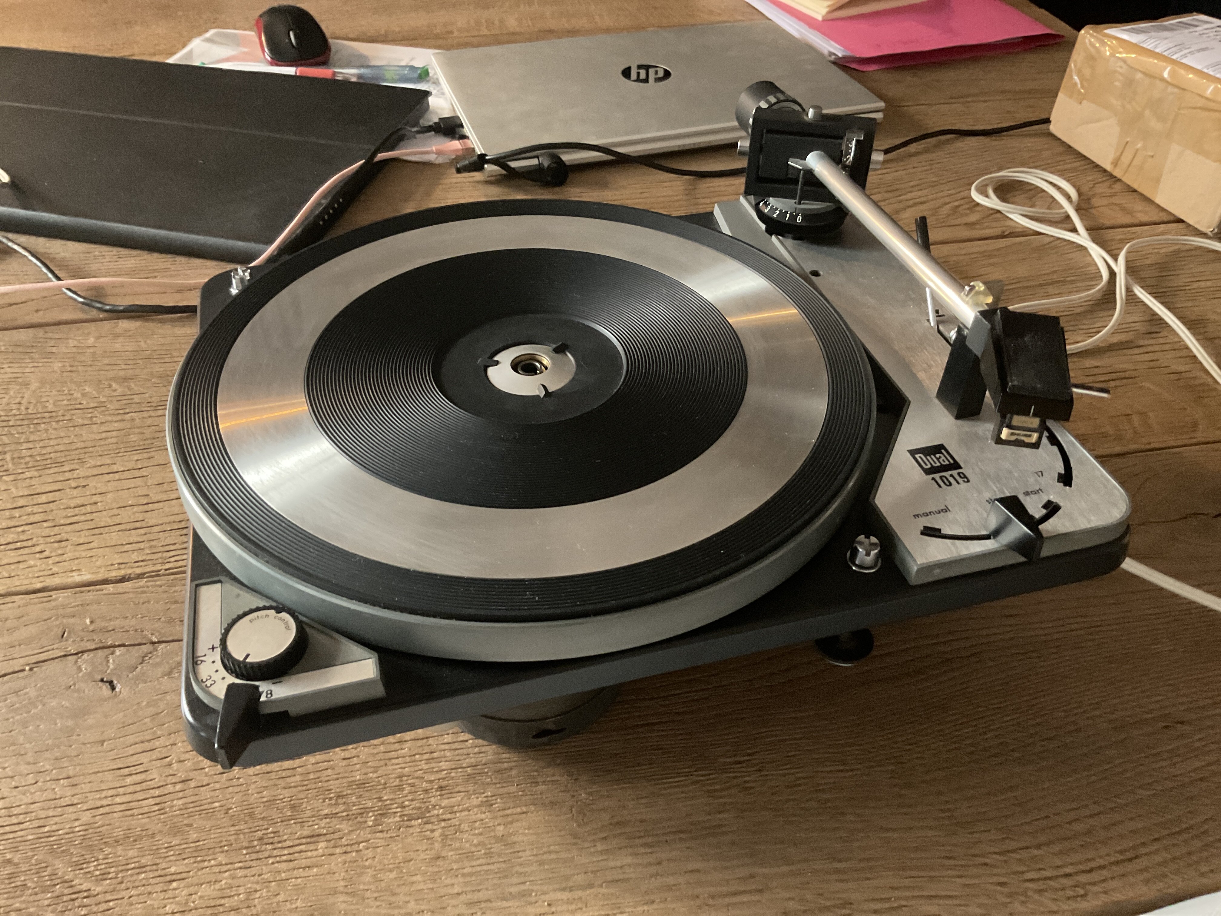

Je viens de récupérer une platine Dual 1019… elle fonctionne pas mal, juste deux points repérés :
  • Quand elle arrive au bout du disque, elle tourne sans fin , le bras ne revient pas, mais a priori j’ai trouvé quoi faire (vu une video là dessus)
  • Je trouve la cellule très peu puissante (encore moins que sur ma Beogram qui n’est déjà pas super puissante): un détail (voir ce que je peux mettre en remplacement)
Ces deux points ne m’inquiètent pas plus que ca.
En revanche, j’ai testé le changeur de 33T… même si je n’ai aucune envie d’empiler mes disques coup de coeur j’ai testé avec mes disques tout terrain (Karen Sheryl / Michele Torr) : les disques tombent d’un seul coup !!!
Quelqu’un saurait il me guider concernant la cause ?

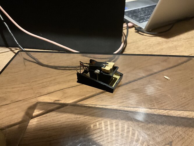

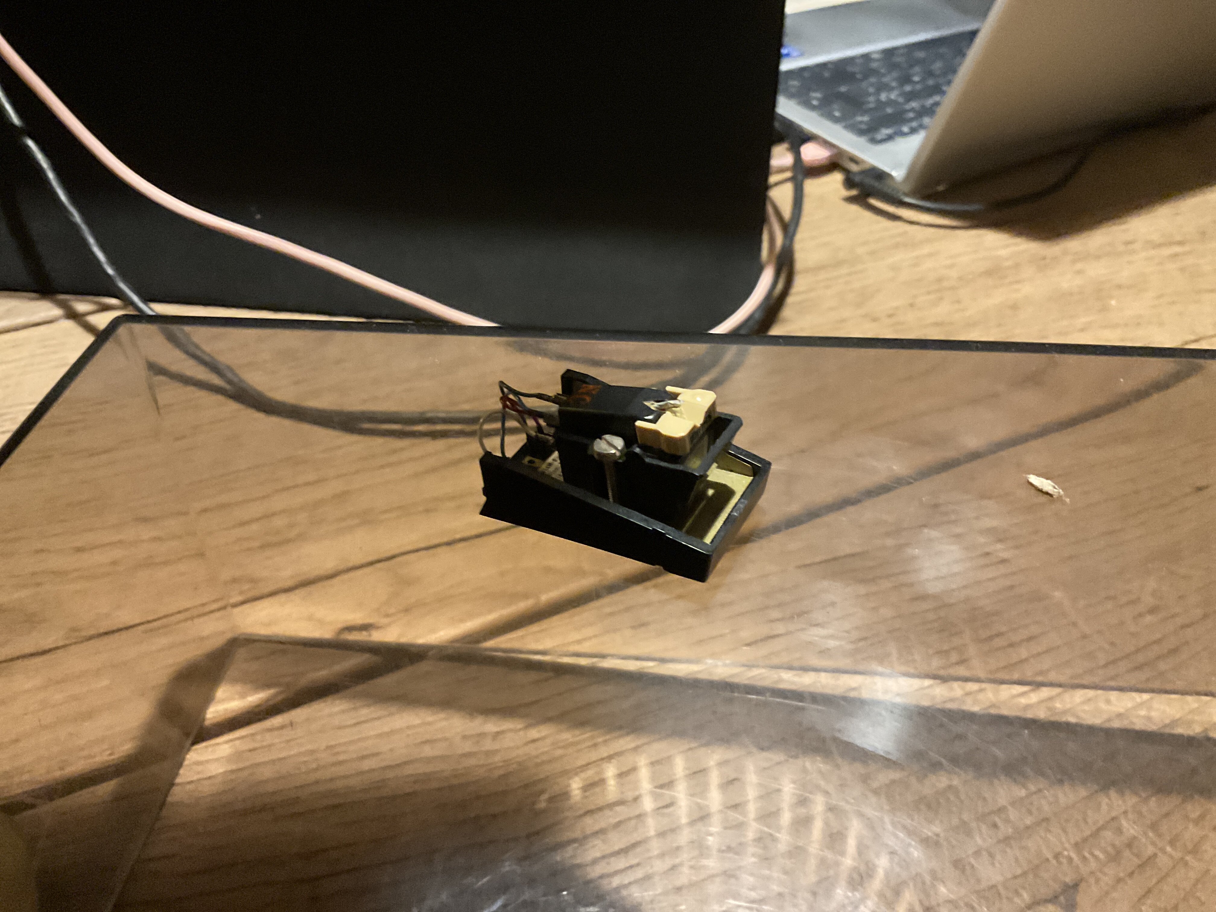

C’est quoi comme cellule, une Dual ou une autre marque ? Magnétique ou céramique ?

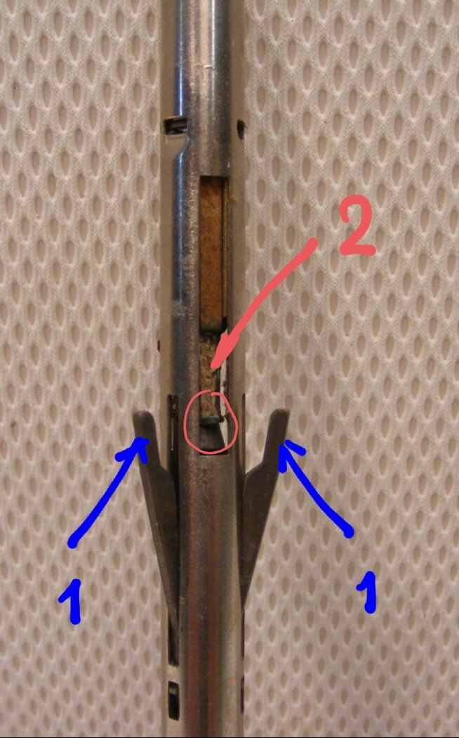

Les tiges de changeur Dual possèdent deux dispositifs :
  1. Un système de « parapluie inversé » à trois doigts qui en se rentrant libère le disque du bas qui tombe.
  2. Un système de lames ressort également à trois doigt qui en s’écartant maintient les disques sur la pile lorsque le premier système libère le disque du bas.
Observez le système en fonctionnement sans mettre de disques sur la pile :
  • Regardez si l’extrémité des lamelles ressort (2) ont bien leur petit crochet à angle droit à l’extrémité (cercle rouge), qu’ils ne sont pas cassés ou détendus.
  • Que ces crochets (2) sortent bien pour retenir la pile de disques lorsque les doigts en parapluie (1) en dessous rentrent dans l’axe pour libérer le disque.
Je n’ai jamais au ce genre de dispositif … et expliqué clairement comme ca avec une belle photo, on peut pas rêver mieux ! => je vais regarder ce soir je pense.

Pour la cellule, le porte cellule est d’origine et le diamant dessus c’est du shure, mais je n’ai pas vu dans le détail la cellule installée.
Bon eh bien, quand on pousse à fond la tige centrale, la partie 1 de votre schéma se replie bien mais la partie 2 effectivement s’écarte mais ne dépasse pas de l’axe principal : donc ne retiens pas les disques du dessus.

Et voici la cellule qui est dessus…

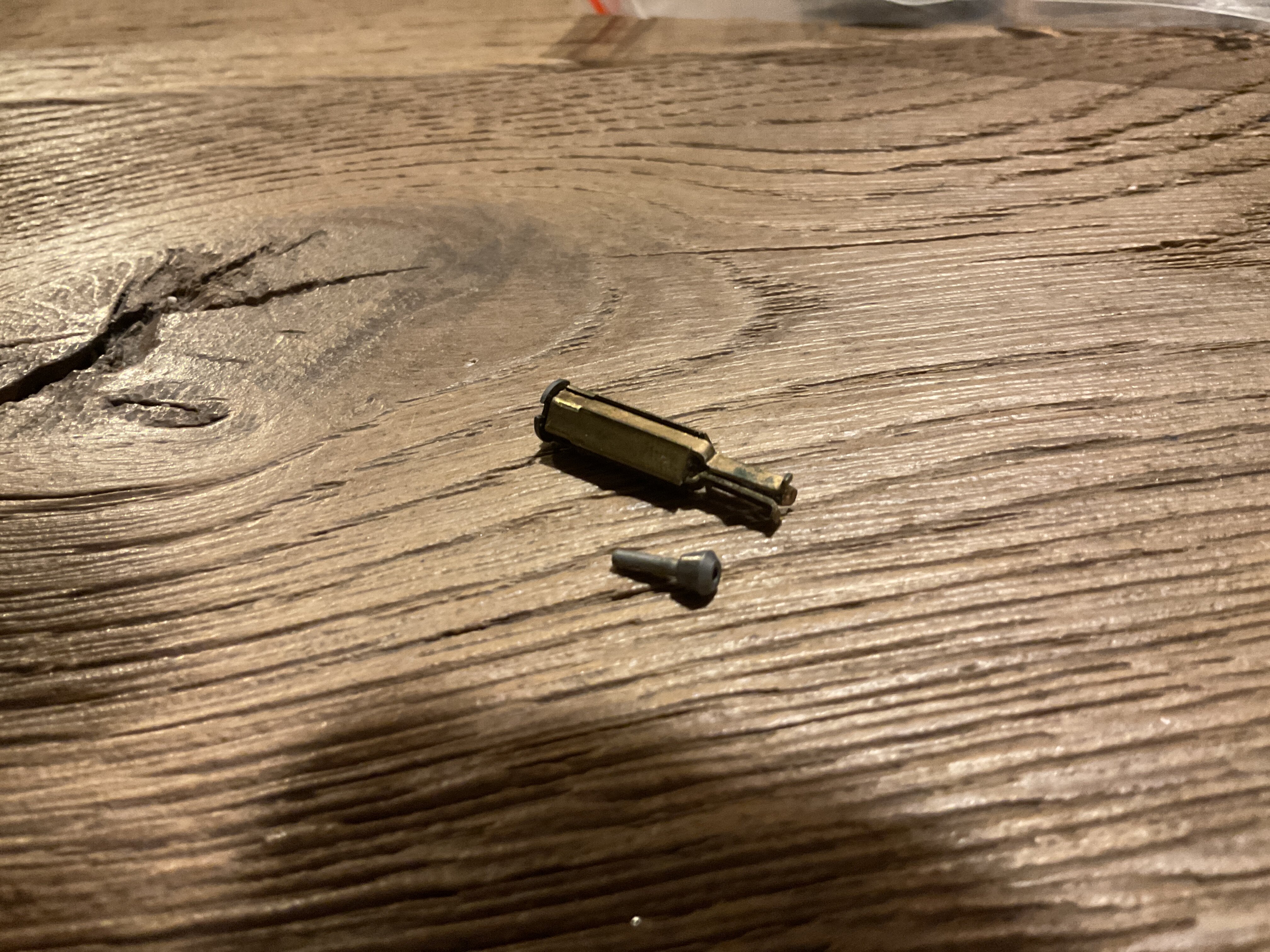

Je verrai dans quelques jours à jouer sur la forme des crochets : faut que je me fabrique un petit outil pour remonter le changeur sans que le ressort me saute à la figure et me fasse perdre la petite piece en métal qui verrouille le tout.

Apparemment il y a du caoutchouc qui aurait disparu sur le mien, il faut donc que je trouve du caoutchouc 1.6 mm d’epaisseur. (chambre à air ?.. à suivre)
Contrairement au gars, je collerai à l’epoxy. (plus durable car colle souple) : pour ca il faut bien le demonter pour pas faire degeuler la resine partout.
et même la video
J’ai fait un petit test en collant un double face bien épais sur les 3 griffes et ça marche !
D’ici samedi je dessinerai les pièces et imprimerai ça en tpu pour le coller à l’epoxy.

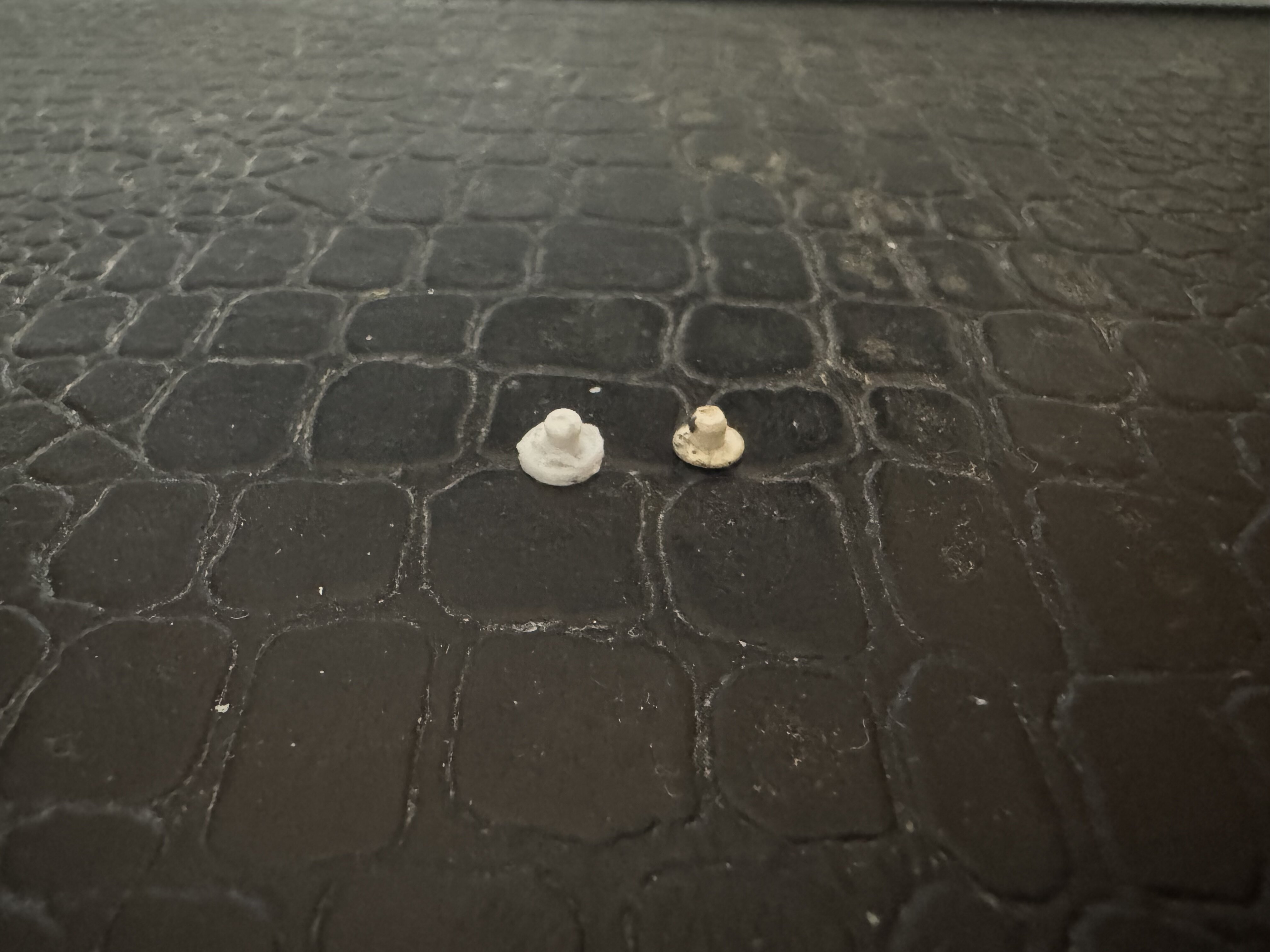

Lui, le "steuerpimpel " si il est fatigué, pareil, je le dessine et fait un print pour le remplacer.
Hello
Changeur 33tours fonctionnant impeccablement avec des nouvelles garnitures maison.
