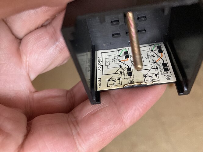

il semble manquer qq chose ici ??
le 2eme fil secteur ne semble pas etre relié au bobinage moteur ???
un fusible ,? un strap de securité ??
ça élimine l’inter
Y’a rien comme tu le voit
Je veux dire que si avec le shunt ça ne démarre pas c’est pas du a l’inter
Je vais regarder si j’ai pas une Dual du même type @+
a mon avis le probleme est la
pas de liaison entre ces deux points
@Albasstor
il n’y pas un capot de protection qui enleve couperait la liaison ?
Voilà le capot
j’ai regarder sur 1014 & 1015 et c’est très différent
