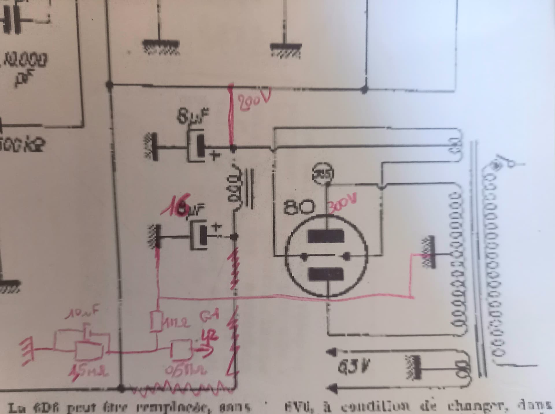

Bonjour , je remet en route un ducastel 145 .
Il a subit des dépannages dans le temps .
Le transformateur à était changer .
J’ai depanner la partie BF , enfin dépanner et encore un grand mot , je vais dire qu’il cause .
Je trouve qu’il ne fonctionne pas comme il devrait .
Le problème qui me chagrine j’ai 2 x 300v sur les plaques de la 80 et en HT il me reste plus que 200v
La bobime d’exitation peux autant faire chuter ?
Le potentiomètre à était remplacer par 250k logique ?
La tension de polarisation va sur la grille 1 .
Je joint un schéma que j’ai modifier comme et ce ducastel .
J’ai pris la base d’un autre ducastel .

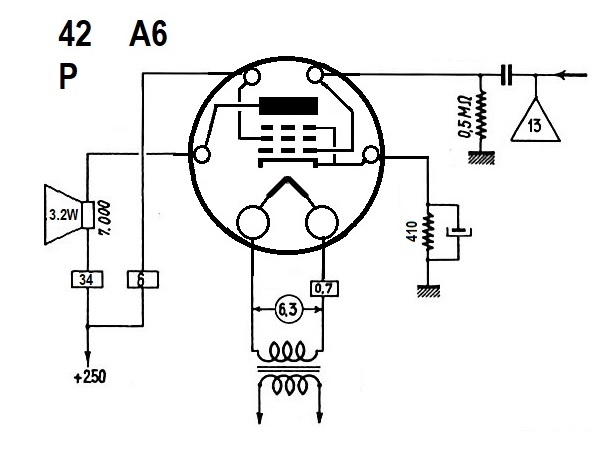

faut voir quel tube de sortie tu as et comment est cablée la cathode ou le filament s’il est a chauffage direct
J’ai une 42 , et 75 .
bien la 42 a une cathode , fait au plus simple R et C de cathode
tu as tout ici
pour la chute de tension dans l’excitation
quelle est la R de la bobine ?
le poste complet doit consommer entre 70 et 80mA > U=RxI te donnera la chute de tension # 90 a 110V normalement
j’ai fait la fiche du poste avec des photos trouvées sur le forum , mais helas pas le schema sauf si @pottier nous le passe
La bobine fait 2500 ohms , ce qui est normal.
Avec une consomation de 48ma .

tu as combien en HT préfiltrée sur la cathode de la valve ?
puis ton schema de polar par le moins il y a une truffe
Remi regarde le raccordement de la bobine d’exitation sur le schéma.
C’est pas loguique !!!

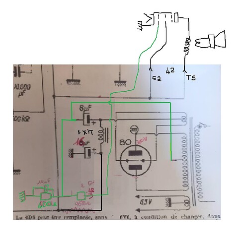

Je viens de vérifier et c’est bien raccoder comme ça.
ton schema de polar par le moins ne vas pas
tu ne doit pas avoir besoin de cette complication sauf si la cathode de ta 42 est a la masse d’origine
si oui je te fais le schema de la polar par le moins
Comme ça en jaune surement mieux .
Oui la cathode est par le moins .
si tu pouvais me donner un vue avec la 42 le pourrais en dire plus
a la masse tu veux dire ?,
file moi le lien de ton schema
Oui a la masse , pardon .

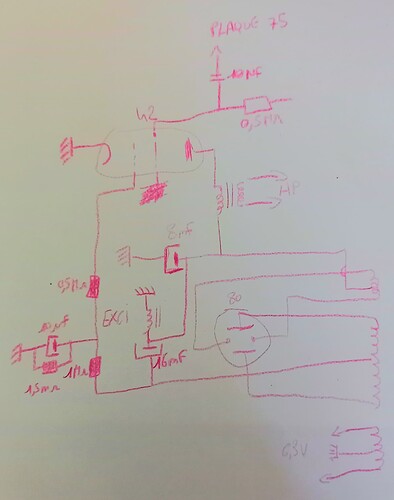

Suite du montage .
un schema approchant
Je vais faire ça.
Sinon sur le 16mf entrée bobine j’ai 350v et sortie plus que 215v .
@Radiolo , j’ai fais une erreur sur le schéma.
Voilà comment est racorder la bobine d’excitation .
Entre le commun des 5v de la 80 et la masse .
excitation a la masse il doit y avoir erreur
tout comme le cablage de la 42 pourquoi le signal BF arrive sur G2 ??? G2 est a la HT direct normalement
elle n’a pas une R suffisante pour supporter 350V a ses bornes
les valeurs de tres R de polar par le moins ne vont pas du tout
réfère toi aux schémas de postes que je t’ai donné plus haut
Je suis d’accord avec toi .
Le pire c’est qu’il fonctionne comme sa , pas a pleine puissance mais presque et le son deviens vite saturé.
C’est la première fois que je vois ce montage qui me paraît en plus d’origine .
Je comprend pourquoi le transformateur d’alimention a etait remplacer .
Il devait bien chauffer.
Je pense que vais tout refaire la partie BF .
c’est dommage j’aurais bien voulu qu’il fonctionne comme d’origine mais la , pas posssible , j’aime pas un bazard pareil .
Il faut juste que je trouve un schéma avec les points milieu pour se rapprocher de celui d’origine .
