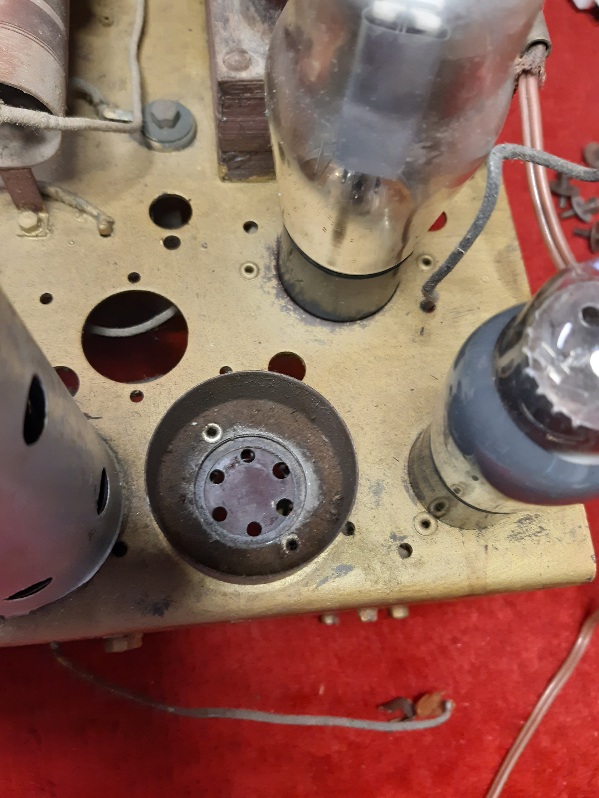

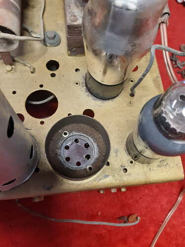

Impossible de mettre une 2B7 voir l emplacement !!!

sur l’image support 6 broches qui peu accueillir une 57
mais pas une 2B7 comme vous dite (sur le mien une 2B7)
car une 2b7 = 7 broches
faire voir avec une image avec la 2b7 que vous indiquer

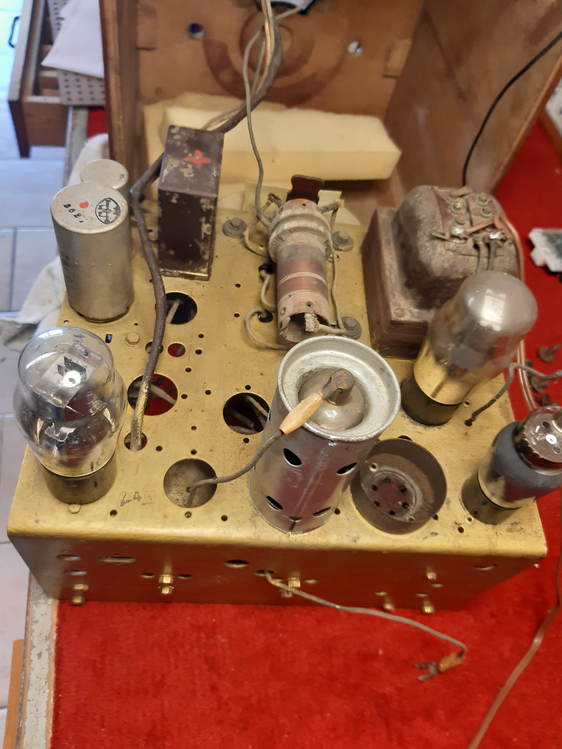

Sur les Ducretet de cette époque, la référence du modèle est , en principe, frappée à l’arrière du châssis, avec, parfois, un peu de rouille par dessus, ou de la peinture, s’il a été repeint.
En voyant la liste des tubes, on pense, naturellement, avoir affaire, à un poste conventionnel. Pas besoin, d’une 2B7, la détection peut se faire, avec le 58. Par contre, quand on voit les photos…Il n’y a plus rien, sur le châssis, plus de CV, plus de transfos MF, et, par les trous vides, on voit que dessous, c’est plus ou moins le désert ! Tout cela, sent la grosse bricole à plein nez !
je crois me souvenir que sur ce modèle le CV est sous le châssis
Bonsoir ,
oui le CV trois cages est en dessous du chassis à même titre que les deux transfos FI
