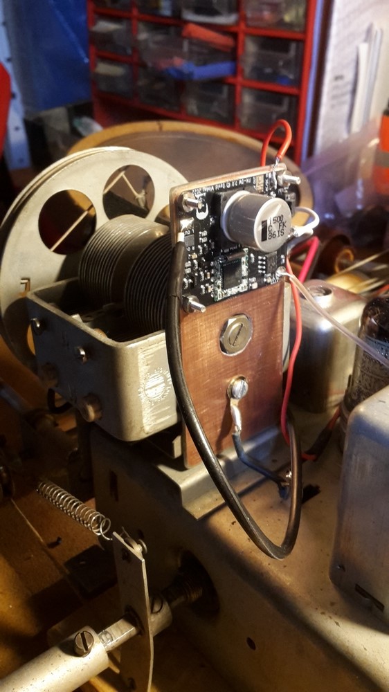

Bonjour à tous ,
J’ai -enfin- terminé le reconditionnement de ce poste Ducretet-Thomson L325.
L’objectif fixé par son propriétaire était la réception de la bande FM, sans conserver l’AM, ni rajouter aucun autre dispositif style blue-tooth.
La premiére difficulté était les lampes cadrans alimentées en série par une prise sur le primaire du transfo. Aprés avoir monté en volant une alim avec un LM317 qui chauffait beaucoup à mon goût et risquait de transformer le poste en grille-pain , j’ai finalement bricolé deux supports plastique pour sécuriser et renforcer la fixation des lampes sur le chassis. ( fixées d’origine par un passe-fil qui se dégrade à la longue ) Comme conseillé par Radiolo, j’ai mis des lampes 150mA en remplacement des 300 , et ça éclaire presque autant…
La deuxiéme - petite - difficulté était l’impossibilité de repiquer sur le chauffage pour alimenter le module FM. Un petit transfo 12V de fond de tiroir + un 7508 ont résolu le problème.
Le module FM est le FM-DW de Paléophonies , qui fonctionne trés bien jusqu’ici. J’ai dû mettre en // les deux cages du CV pour avoir un capa suffisante.
Les modifs sont réversibles , et n’ont nécessité aucun perçage du chassis ou suppression de composants…
