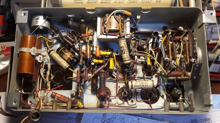

Une fois le gros chimique baladeur retiré , on y voit déjà plus clair…
J’ai fait un relevé des connexions des capacités ,pour les identifier aussi dans la liste des composants et compléter les photos.
Au total 15 condos à changer ; les 2 électrolytiques coté G + tous les papier/goudron.
Des polyester 600v conviendraient-ils en remplacement de ces derniers? ( au lieu des 1500/2500v de certains d’origine ) Je n’ai encore jamais fait ce genre de changement…
Pour les ampoules de cadran, ce sont bien des 0,3A. Le cadran mobile est pourtant encore bien transparent, et je pense qu’elles sont tombées de leur emplacement depuis longtemps , comme je les ai trouvées…
Pour leur alim, le montage actuel me fait frémir, et je projette de faire plus sécurisant !
Tous le tubes sont d’origine ( Miniwatt avec marquage d’un diapason ) et doivent être bien fatigués ( le poste à marché au quotidien pendant 15ans au moins ).
Puis-je supprimer les C33/34 entre les pôles du secteur et le chassis ? Je monterai un cable avec terre.

a l’époque les tensions de test étaient souvent de 3 a 5 fois la valeur de la tension de service a cause de la piètre qualité des isolants papier paraffinés
de nos jours avec les capas modernes on peut se contenter des 450V ou 630V pour un HT dans le poste de 250 a 350V
Dac , merci…
D’aprés le schéma, il y a 160v en sortie de la valve, et je trouvais bizarres de telles tensions de service. Mais je suis novice dans ce domaine, et je préfére avoir confirmation !

Je souhaite supprimer les deux capas ci-dessous, dont je me demande bien quel pouvait être l’intéret ?
Action opportune ?.. ou à conserver ?
Du coté des R , il y en a quelques unes qui sont largement hors tolérances ( + 50p/cent et au delà ), bien que marquées 10p/cent ; enfin je suppose; pour celles qui ont un 4éme marquage de couleur argentée à une extrémité. ( même chose que les R plus modernes ? )
Le Pot de volume/marche-arrêt me fait déjà souci, car il a l’air fermé comme une huitre, et le poste « crachait fort » m’a t’on dit !.. Et si je dois m’en occuper , c’est maintenant, car il ne sera plus démontable si je replace les chimiques de filtrage avant.
Merci de vos éventuels commentaires
Oui, on peut les virer, elles sont inutiles aujourd’hui.
Merci Gilles.
Mais quel était leur utilité autrefois ?
A part mettre des volts sur le chassis s’ils fuyaient ? ![]()
Stopper ou atténuer les parasites vehiculés par le secteur.
