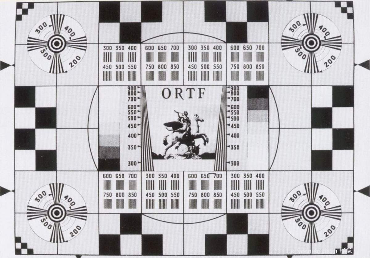

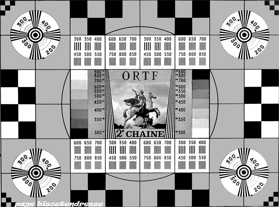

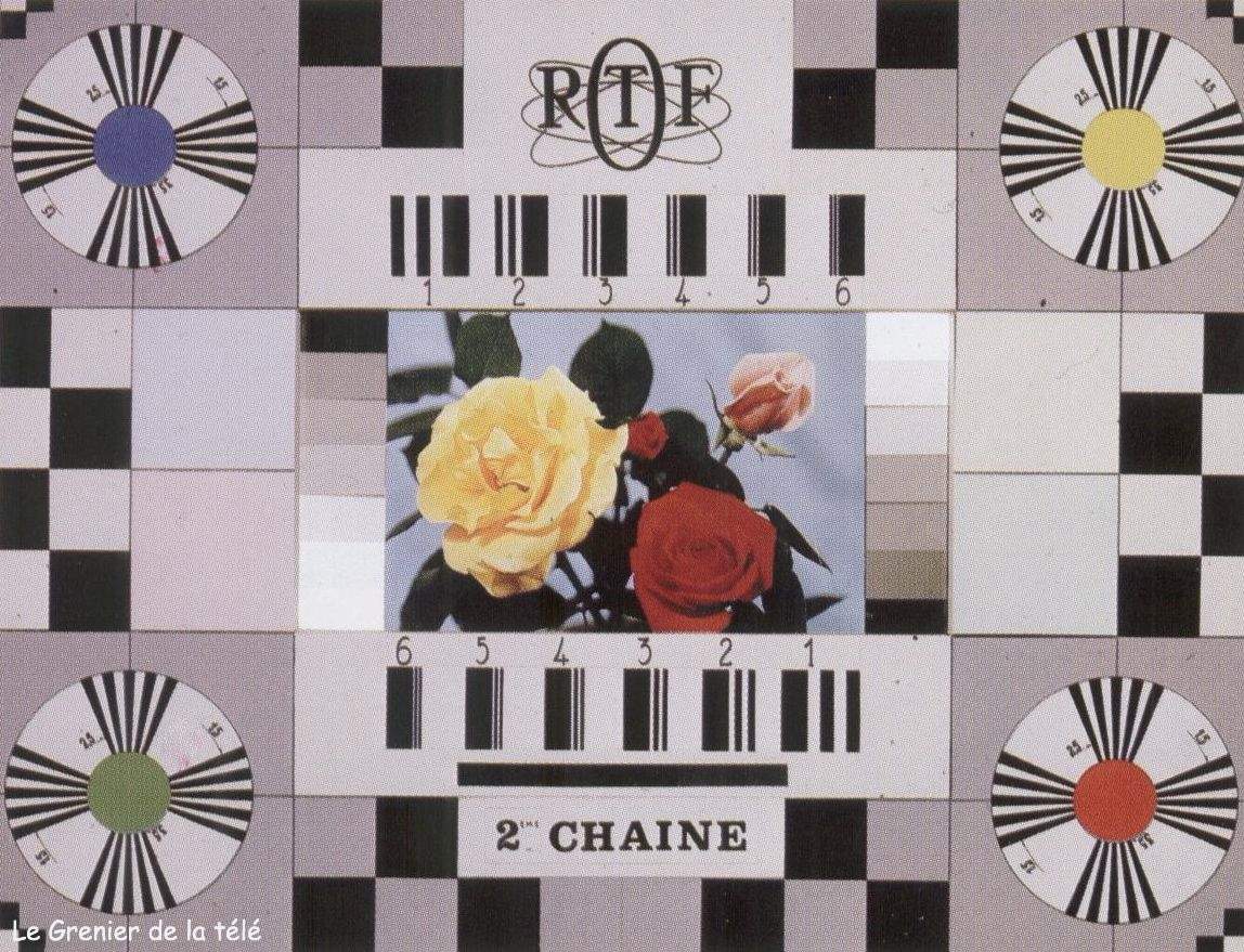

Bonjour à tous, dans mes archives, quelques mires de l’ORTF, du moins pas celles qui auraient fait doublon, ce ne sont pas des copies d’écran
Ces mires étaient une aide précieuse pour juger de la résolution d’une TV en un clin d’oeil, et incontournables pour les réglages de linéarité H et V.
Toute une époque!
73 de F6FKN
En DX-TV elles permettaient surtout une identification rapide de l’émission (parfois très fugitive) car elles étaient diffusées pendant une grande partie de la journée.
