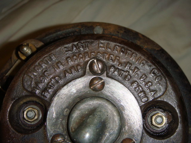

Voila le drole d’objet que j’ai trouve dernierement dans une brocante.
Cela resemble à une dynamo tres grosse de voiture environ 16KG ou peut etre un démarreur.
L’objet fonctionne en 12v et a un pole positif et négatif.

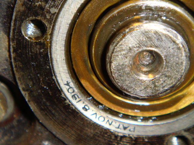

En démontant l’arriere j’ai trouve une date sur le roulement: nov 8 1904.
Je me demande si c’est si vieux.
J’attend avec impatience vos commentaires.
Voici quelques photos.
Cordialement
Romain
suite des photos
Sûrement un Démarreur … J’ai trouver ceci : :smiley:
La société a commencé comme Coil Société Rochester fondée par Edward A. Halbleib en 1908, [2] devenir la Compagnie du Nord-Est électrique l’année suivante. En 1916, la société a été situé à 348 Whitney Street, Rochester. [3]
En 1929, Alfred P. Sloan a annoncé l’acquisition de la société au nom de General Motors. [4] « Depuis quelques années, cette société a été un fabricant exceptionnel de démarreurs, systèmes d’allumage et autres équipements électriques. » [5] "Il a été consolidée avec l’ancien Delco-Light Company de GM en 1930 et rebaptisé Division Appliance Delco ". En 1937 Rochester produits a été fondée, conçu comme une deuxième usine pour Delco Appliance, mais la réalisation de l’état de division par 1939. [6] En 1953, une annonce dans la vie, a déclaré: "Rochester construit carburateurs d’équipement d’origine pour Chevrolet commençant par 1950, Oldsmobile de 1949 et Cadillac de 1951. En outre, Rochester fournit carburateurs de rechange pour Chevrolet à partir de 1932. "[7] Rochester également fourni Pontiac, tout en utilisant le nom Power Jet dans le marché du remplacement.

" Pat nov 8 1904 " c’est la date de dépôt du brevet , pas forcément la date de fabrication de la pièce
« Pat » pour « Patent » ou « Patented »

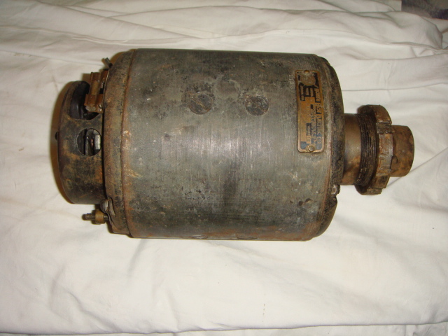

Je n’ai jamais vu un démarreur avec un fusible (photo n°2.)
Je pense plutôt qu’il s’agit d’une dynamo…
Et Oui Pierre, je pense que tu a raison ! :slight_smile:
Voir mes réponses sur DocTsf
Pierrot a raison comme je le signale avec le fusible cela m’a fait penser a une génératrice
Bonne journée
Guy

Bonjour.
Pour information, à la date du 8 novembre 1904, il n’y a aucun dépôt ou publication portant sur une génératrice ou dynamo enregistré auprès de l’Office US des brevets, mais plutôt un brevet relatif à l’invention d’un porte-balais pour génératrice d’électricité. Donc le brevet gravé sur la machine concerne le porte-balais. Par ailleurs, cette dynamo pourrait avoir été fabriquée bien des années ou des dizaines d’années plus tard.
Amicalement.

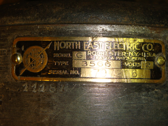

apparemment, le 3566 un dynastart
forgottenbooks.com/readbook_ … 228538/451
traduc auto :

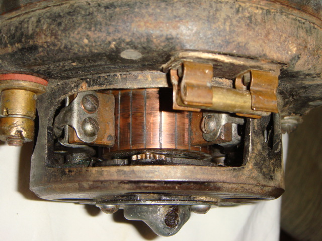

Le porte balai de la photo ne ressemble pas à celui du brevet .
La date est inscrite sur le roulement , il y a un brevet qui correspond :
google.com.uy/patents/US774427
Les Dynastars n’ont pas laissé de très bons souvenirs aux électriciens auto :
histomobile.com/dvd_histomobile/ … /181-1.htm
Au temps pour moi ! J’avais cru que l’inscription se trouvait sur le flasque de la dynamo, d’où mon erreur.
