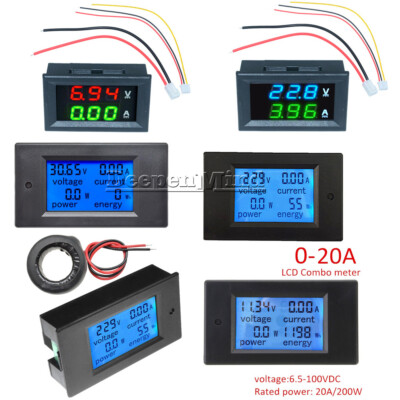

Bonjour Transistorix ,
Ou avez vous trouvé sur internet ce petit appareil de mesure ?
Cdt.
JCV
On en trouve par exemple ici :
Et c’est très pratique car cela indique :
-La tension secteur.
-La puissance active. C’est à dire celle qui est transformée en chaleur.
C’est utile quand on règle un bias. Si le réglage permet d’atteindre le cutt-off, alors on peut se dispenser des mesures scabreuses sur les courants.
On peut aussi s’en servir pour mesurer les pertes joules des transfos.
Tx
Bien choisir le modèle (230Volts AC - sans transfo d’intensité).
20A LCD AC80-260V Vol Watt Current Meter
Specifications:
Brand new & high quality!
Dual measurement of AC voltage, AC current(It can’t be used for measuring the AC power converted from a DC power with an inverter)
Voltage Measuring Range: AC 80 ~ 260V
Current Measuring Range: AC 0 ~ 20A
Active Power Measuring Range: 0 ~ 4.5kW
*The meter can only measure the active power(real power). It doesn’t show Apparent power which includes reactive power and active power.
