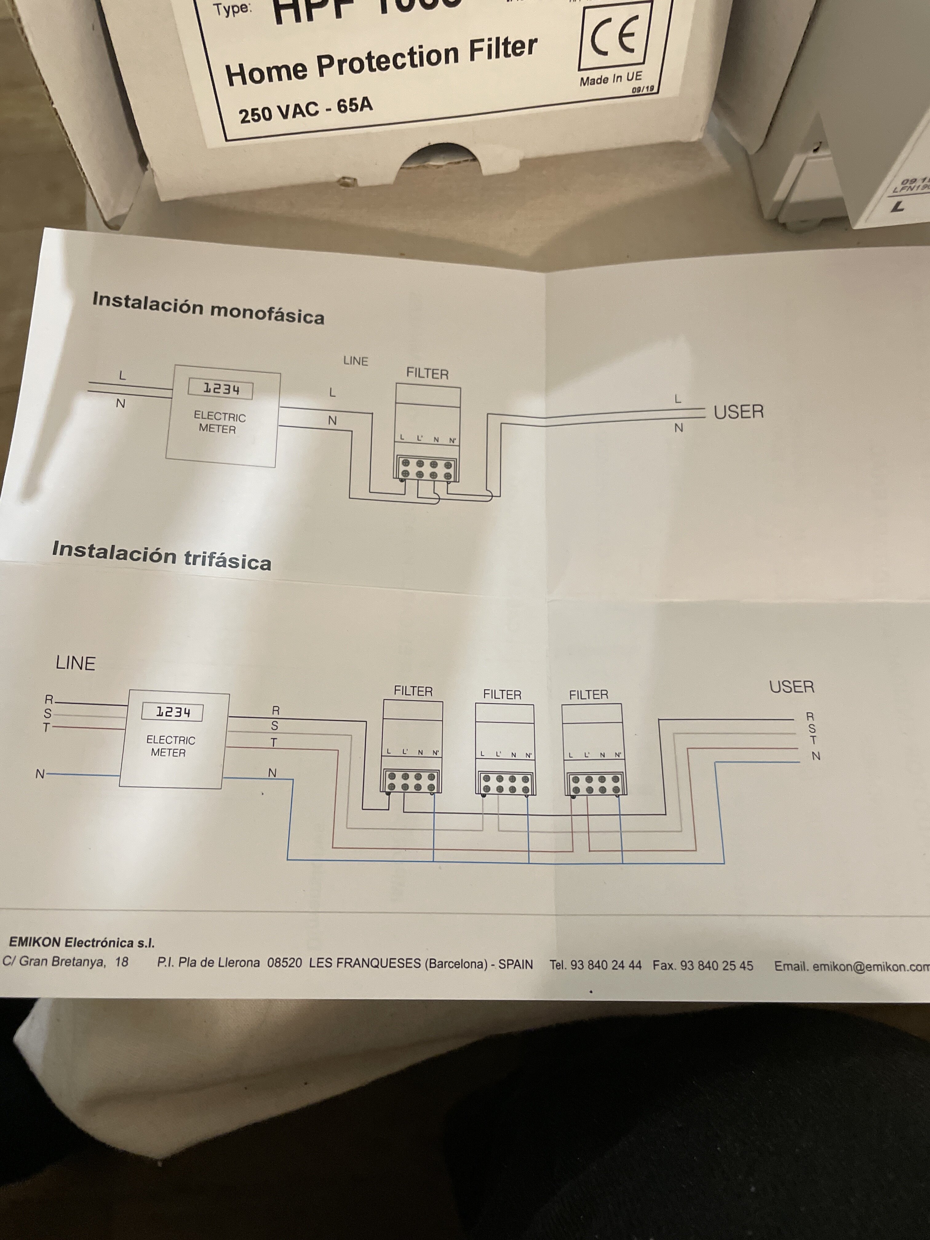

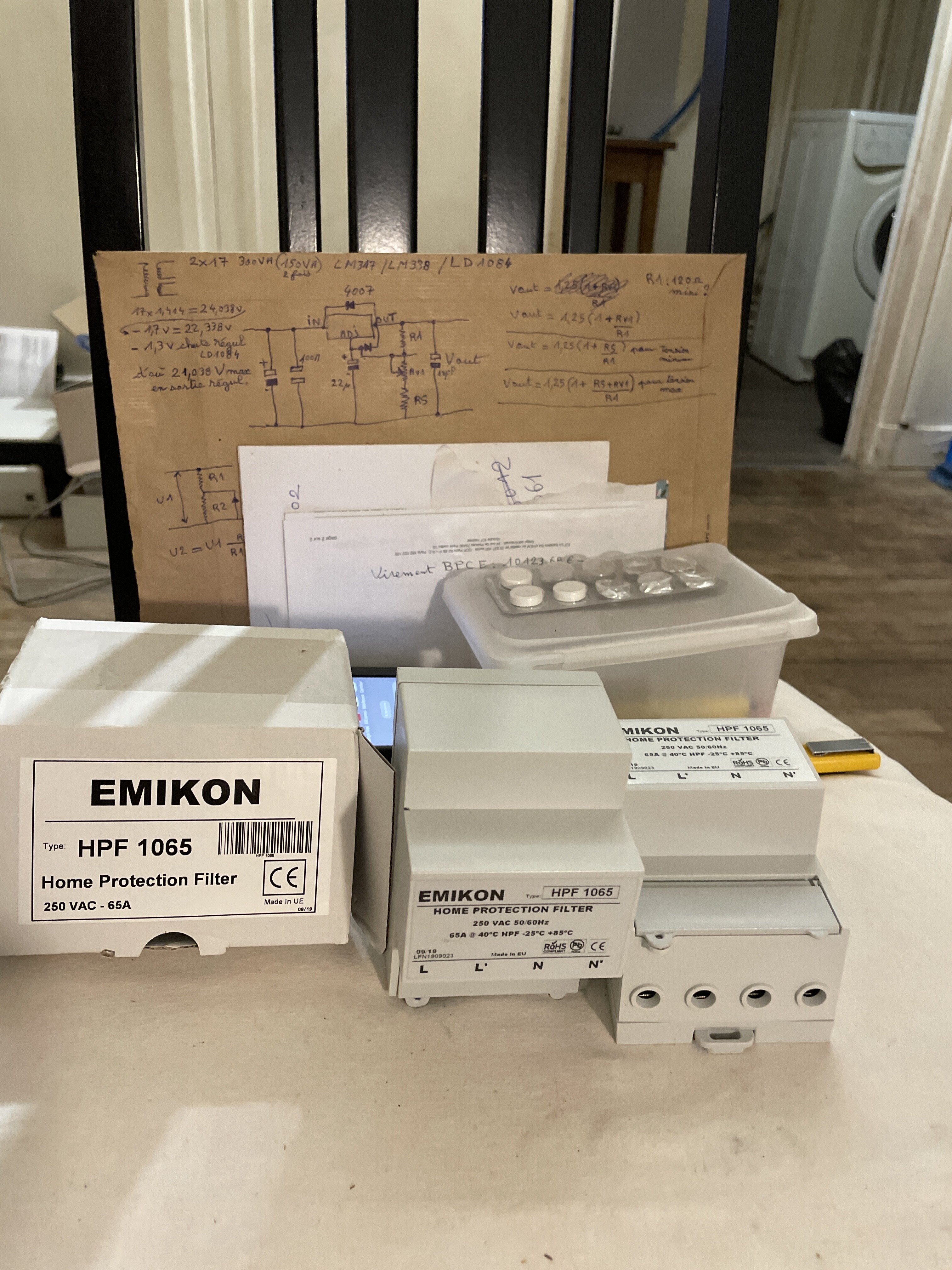

Pour ceux que ça intéresse, j’ai deux filtres secteur EMIKON HPF 1065. Achetés sur le site espagnol, une petite fortune.
Neufs, jamais utilisés.
65 Ampères.
JE LES DONNE.
Ça sera à récupérer chez moi car problèmes de colonne vertébrale .
J’essaie d’y joindre les photos.
