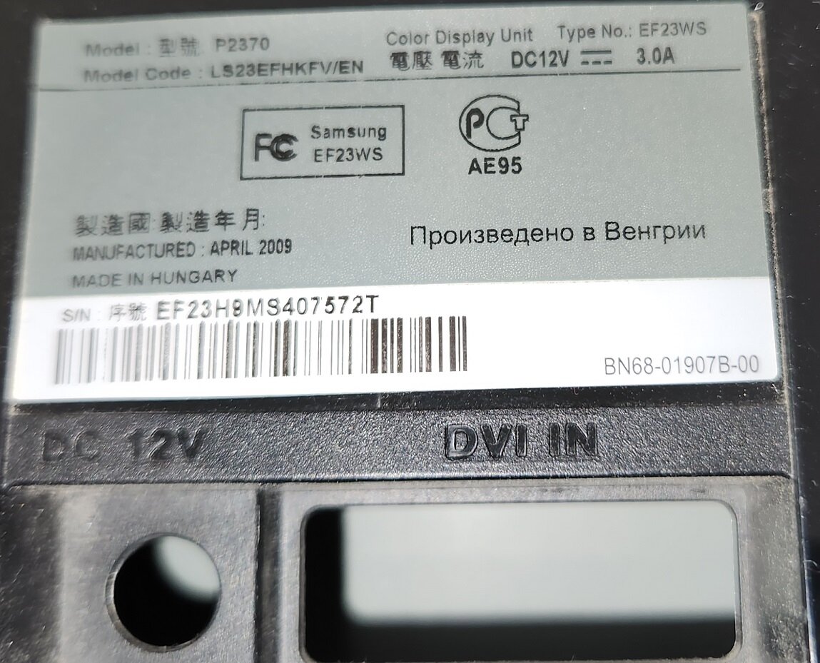

J’utilise un émetteur AM Spitfire sur 1000 Khz depuis plus de 5 ans sans problème pour une réception dans le bureau sur un poste à lampes ou se trouve le pc et deux autres postes à transistors à piles avec cadres ferrites dans la cuisine et la salle de bain.Depuis quelques jours un parasite est apparu, très faiblement perceptible sur le poste à lampes par contre sur les deux autre postes le parasite style grésillement comme si une mobylette était présente à coté rend la réception désagréable.
Au début j’ai pensé à un ventilateur ou un climatiseur qui généraient le parasite et très vite je me suis aperçu qu’à l’extinction du pc le parasite disparait et en poussant l’investigation le pc est hors de cause en fait c’est l’écran le coupable.
C’est un écran samsung de 14 ans à alim à découpage 12V séparée et quand j’éteins celui ci avec le bouton sensitif en façade plus de parasite.
Pour savoir si cela venait de l’alim ou de l’écran j’ai chargé l’alim avec une ampoule de voiture de 21W à la place l’écran et pas de parasite !

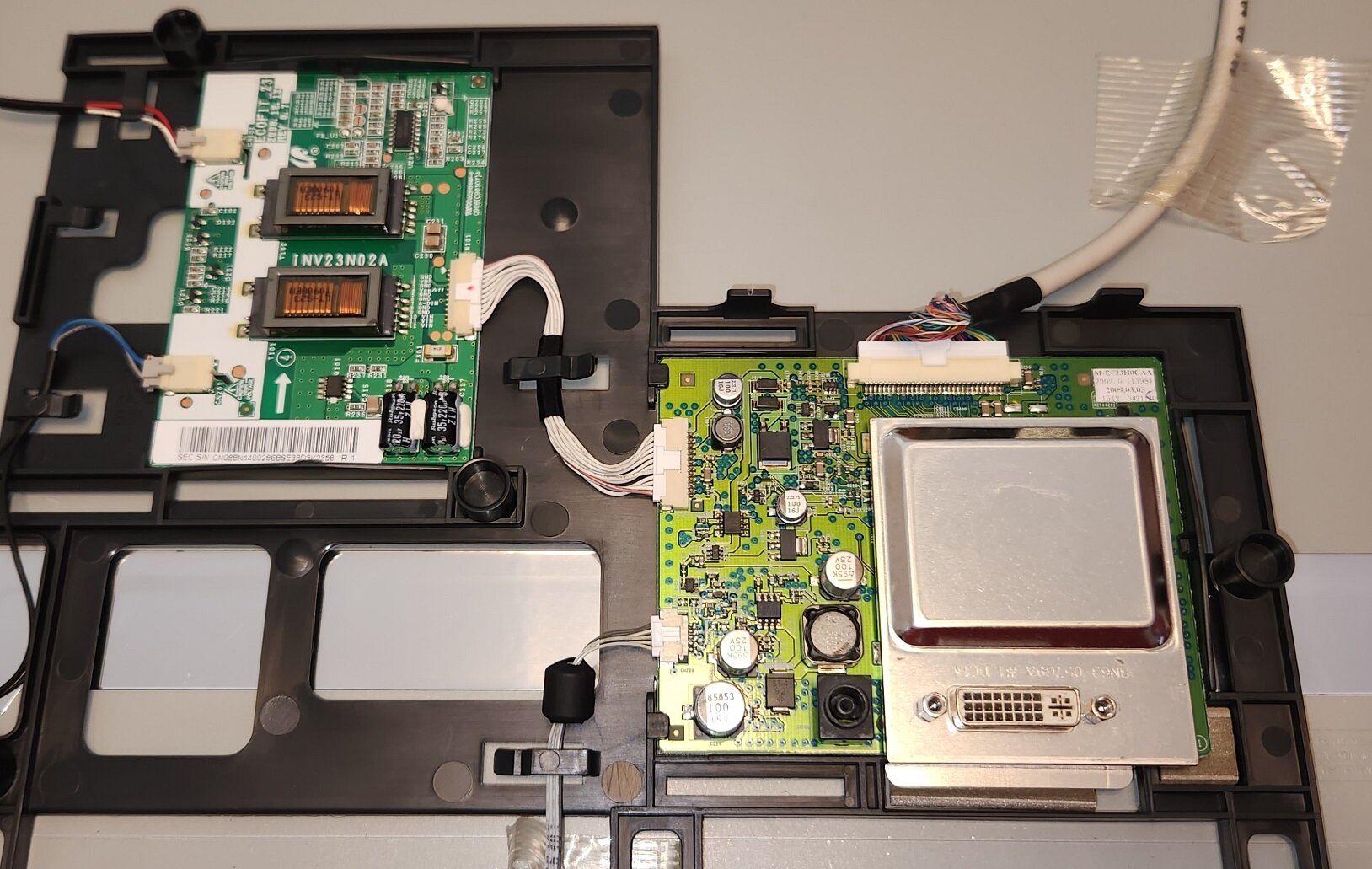

J’ai ouvert l’écran pensant à un chimique mal en point mais d’aspect rien d’anormal près de la prise d’alimentation et ce sont des chimiques CMS !
au pire des cas est il possible de les remplacer pas des chimiques normaux ?

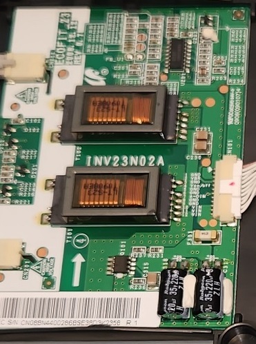

Tu peux toujours tenter de changer les 2 sur la carte inverter.
Mais ne pas oublier que les « chimiques » CMS vieillissent mal.
@Bruno la carte inverter c’est celle-ci ?
@mark je pensais que les chimiques classiques vieillissent plus mal que les CMS.
J’ai omis de signaler que l’image est parfaite.
Oui les 2 x 220µF 35V.
Puisque ça arrose fort c’est peut-être bien l’inverter.

Personnellement j’aurais pensé au rétroéclairage de l’écran, notamment si il utilise encore des tubes fluorescents.
