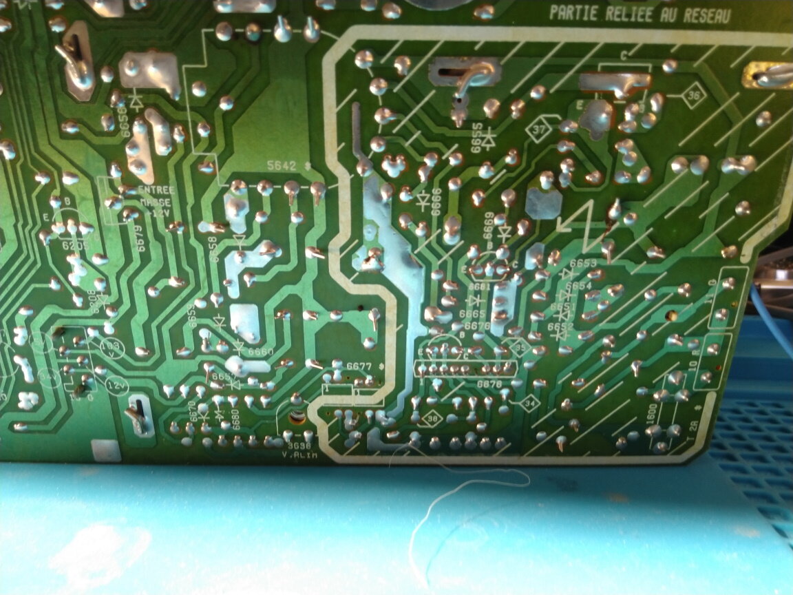

En photo les soudures. Les quelques dois je refaire ? J’ai un doute.

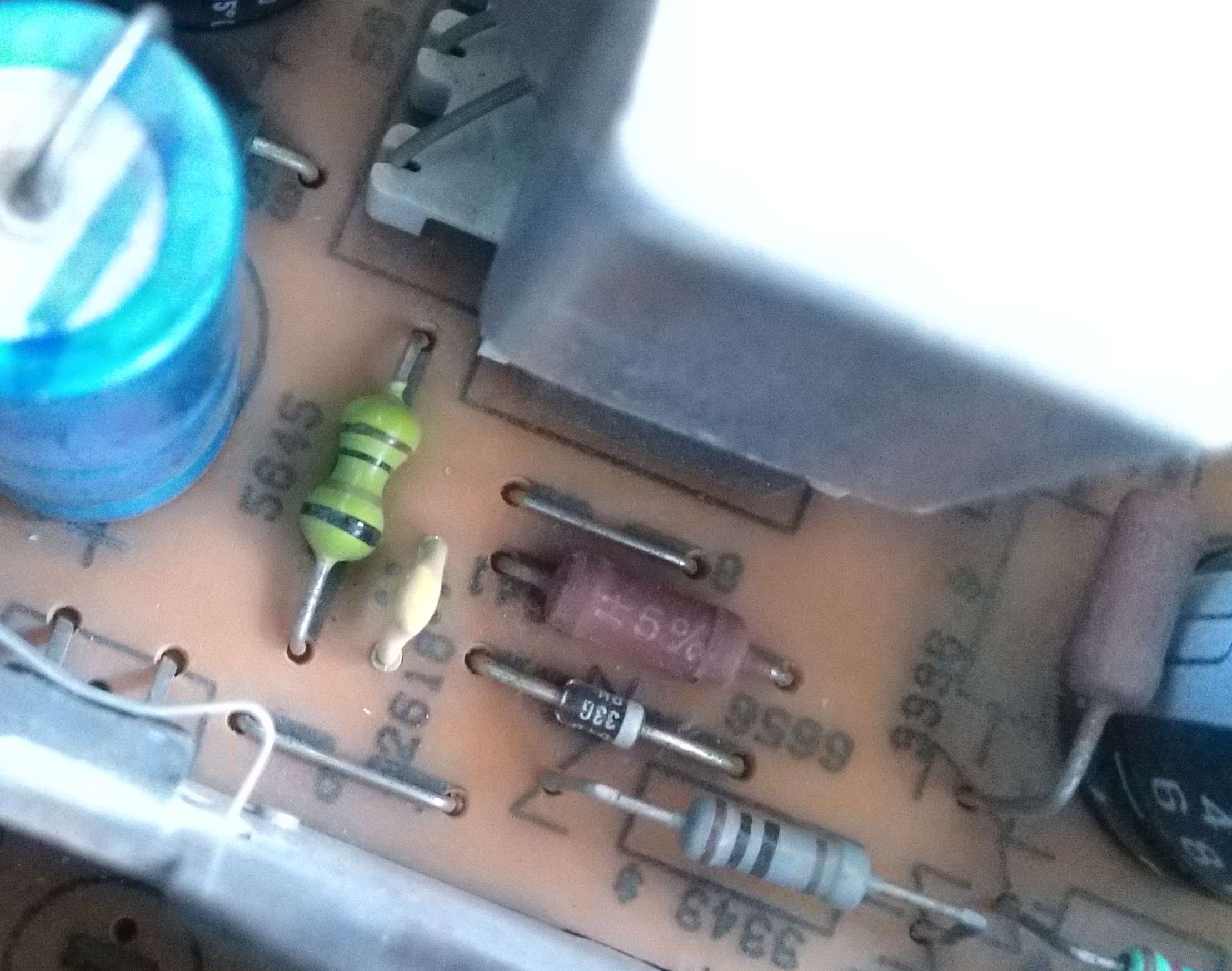

J’ai pris la tension aux bornes de la diode. Mais la la tension même en 600V (continu ou alternatif) la mesure semble être hors seuil. Étonnant.

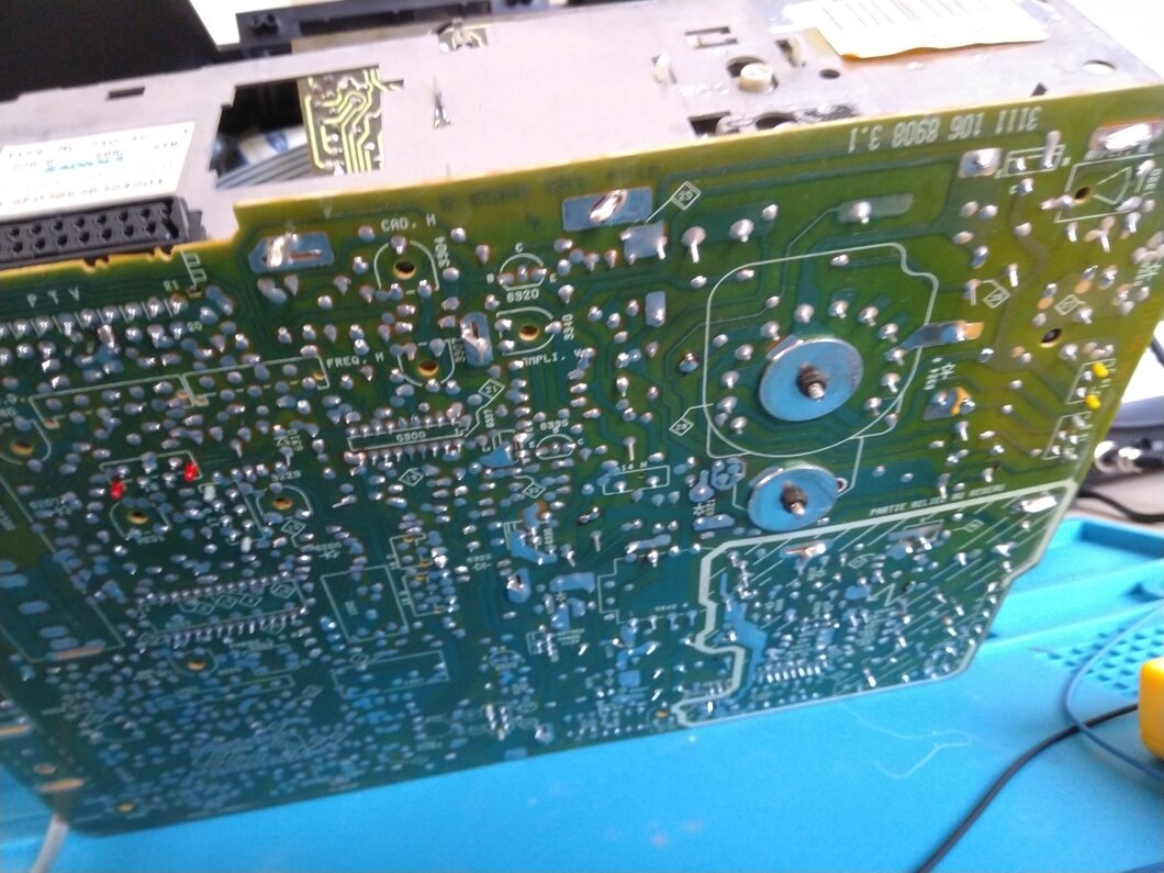

Il faudrait refaire la photo avec le châssis « à plat » car si on voit bien la partie THT, on ne distingue pas bien la partie « alimentation »
Par contre, de ce que l’on en aperçoit, la platine HF-FI n’a pas l’air d’être montée
J’ai réussi à prendre la tension sur D6656 (c’était le câble de ma pince qui avait cassé :laughing: ).
J’ai suivi ce qui est écrit dans le manuel (merci kiki37), luminosité et contraste au minimum.
J’ai 102V. Donc, peut-être un peu faible.

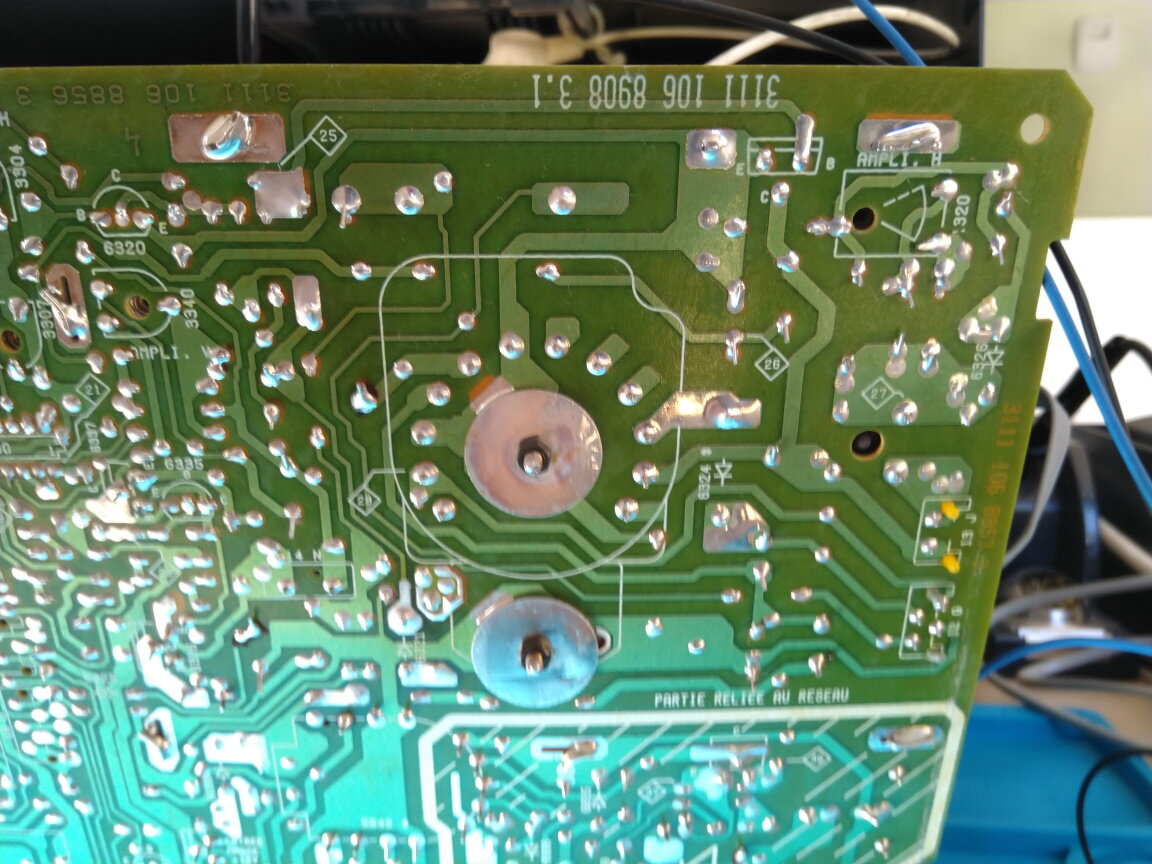

J’ai repris les photos des soudures. Dois-je les refaire ? Si oui lesquels ?
@Kiki37, bonjour,
Effectivement, les étages HF FI et Chroma ne sont pas montés, donc, c’ est, uniquement un écran 36 cm RVB Péritel, avec chassis TVC 14 "mutilé "
La Diode en question, semble se situer au niveau de l’ alim, donc en zone hachurée, reliée au réseau électrique.
Il serait préférable d’ utiliser un transfo d’ isolement, pour des raisons de sécurité, pas un stabilisateur de tension des TV des années 1960
Le stabilisateurs de tension des années 1960 ne séparent pas du réseau, ce sont des auto transfos
Les soudures ont l’air bonnes, sinon, comme je l’ai dis , refaire les soudures du transfo THT, celles du transfo d’alimentation, celles des deux BUT11 , celles des connecteurs et les soudures de masse.

Effectivement, les soudure côté cuivre ont l’air OK.
